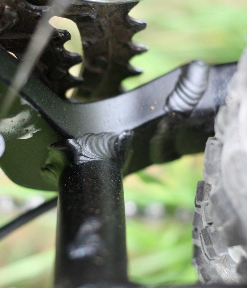

Also hab gerade mein Bike mit neuer Strebe abgeholt und festgestellt, dass das Design geändert wurde. Die Schweißnaht, an der sonst bei allen der Riss aufgetreten ist (zumindest bei denen, die hier Fotos hochgeladen haben), gibt es jetzt nicht mehr. Hier mal zwei Fotos zum Beweis:
Na das ist ja toll von Cube. Ich habe noch das "alte" Teil bekommen mit der Schweißnaht an der Stelle. Da werde ich meinen Händler mal mit konfrontieren, vielleicht läßt sich da was machen. Wenn die an der Stelle was geändert haben, sind die sich dem Problem offensicihtlich bewusst.
Danke für die Bilder!
Vom Design her ist die neue Strebe gleich wie die, die jetzt auch in dem 2014er AMS 150 mit 650b verbaut wird.

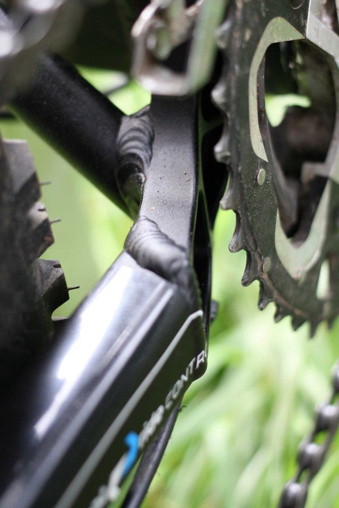

Musste gerade feststellen, dass sich an meiner Kettenstrebe wohl erneut ein Riss anbahnt. Ist noch ziemlich klein und ich muss das morgen mal bei Tagelsicht begutachten, aber es sieht schon ziemlich verdächtig aus. Mach dann auch mal ein paar Fotos. Das Teil ist doch einfach ne Fehlkonstruktion :aufreg:

Hier mal ein Foto von dem beginnenden Riss. Ist noch sehr klein, aber man sieht schön, wie er von der Einfallstelle der Schweißnaht ausgeht.
Mal sehen was mein Händler dazu sagt.

Wegen meinem erneuten Riss war ich gestern bei meinem Händler. Er hat sich's angeschaut und das ganze schon an Cube weitergeleitet. Diesmal sollte ich dann eine geänderte Strebe bekommen. Hoffentlich klappt das, dann hätte ich ja doch noch Glück im Unglück.
Hat eigentlich keiner hier der schon ne neue Strebe oder nen neuen Rahmen bekommen hat, erneut Probleme mit dem Teil?
Gestern habe ich über meinen Händler folgende Antwort von Cube erhalten. Die haben sich die Bilder offensichtlich nicht aufmerksam angeschaut, sonst hätten sie den Riss neben der genannten Stelle gesehen.
"hier liegt kein Mangel vor. Es handelt sich hier lediglich um den Beginn bzw das Ende eines Schweißvorganges, wo der Schweißdraht abgesetzt wurde. Solle der Kunde dennoch auf einen Austausch bestehen könnten wir in KW 20 Ersatz liefern. Leider wäre die Strebe dann nicht mehr anodized."
Das ist, finde ich, ziemlich daneben. Kein Wort zur geänderten Konstruktion und ich weiss nicht mal, welche Farbe das Teil dann haben soll. Toller Service von Cube! Wenn ich wieder das alte Ding bekommen, schau ich mich nach nem anderen Rahmen um. Dann aber kein Cube mehr.
