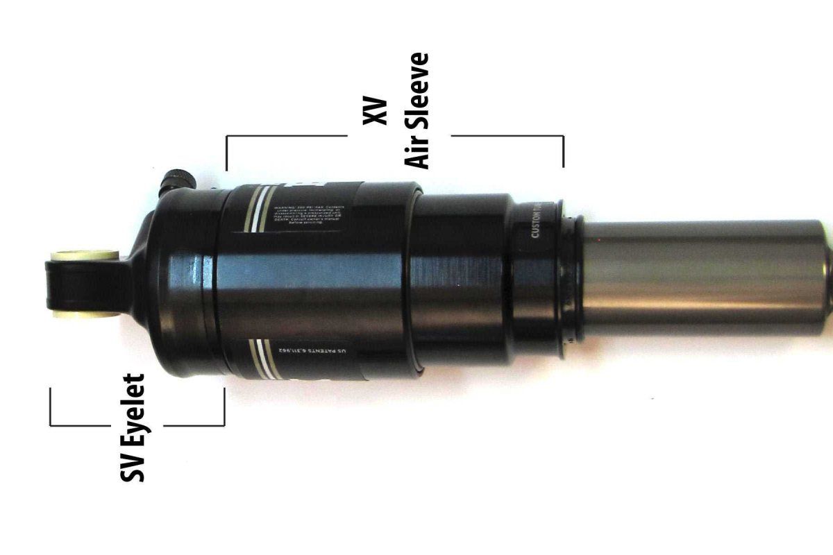

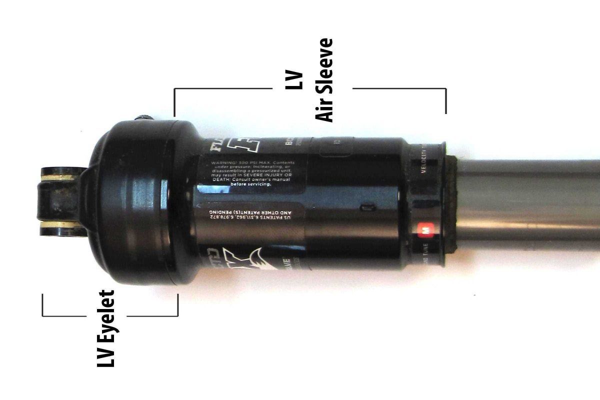

Ich fahre im Moment ein 150 AMS HPC mit Monarch Plus, leider bin ich nicht so zufrieden mit dem Dämpfer. Ich wollte auf Float X umrüsten, musste aber entäuscht feststellen dass der Kopf zu groß ist, und daher nicht reinpasst. Man könnte versuchen das Carbon an der Dämpferaufnahme wegzuschleifen, ich befürchte aber das die Stabiltät darunter leidet. Weiß jemand ob X2, Vivid oder Mcleod reinpassen ?

welchen fox genau...?
die neueren sollen ja nicht mehr in die 2012er rahmen reinpassen...
Da passt von Fox nur SV Eyelet mit XV Air Sleeve.
LV hat zu wenig Abstand zwischen Dämpferauge und Dämpferkopf, deswegen passt der nicht so ganz waagerecht unters Oberrohr.
Deswegen passt auch kein Float X. Beim X2 dürfte wohl das Air Sleeve zu dick sein, ebenso der RS Vivid Air.
http://www.ridefox.com/help.php?m=bike&id=675

Danke für die Antworten. Das hat mir weitergeholfen. Leider ist die Auswahl sehr eingeschränkt bei Fox in 216mm mit SV Eyelet. Und einen alten Rp23 sagt mir auch nicht so zu. Ich probiere wahrscheinlich den Mcleod oder den DVO Topaz ( wird auch sehr eng) aus.

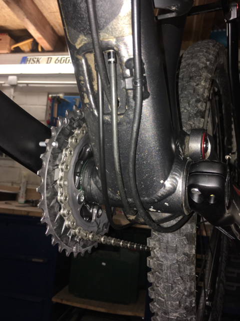

Hey, habe mein AMS komplett neu aufgebaut... aber irgendwie sind wohl die Züge unten am Tretlager zu lang geworden...
Was meint ihr? Müssen diese viel kürzer?
Hat jemand ein "richtiges" Foto?!
nein, das ist okay so-etwas frei müssen sie sein sonst spannen sie wenn der hinterbau einfedert.
....und das gibt dann ärger quasi
Danke!
Hatte hat Problem, dass die Kette an Zughülle im ersten Gang kratzte...
Daher auch der Kabelbinder!
Bin nun am experimentieren und kürze zu weit wie es geht!
