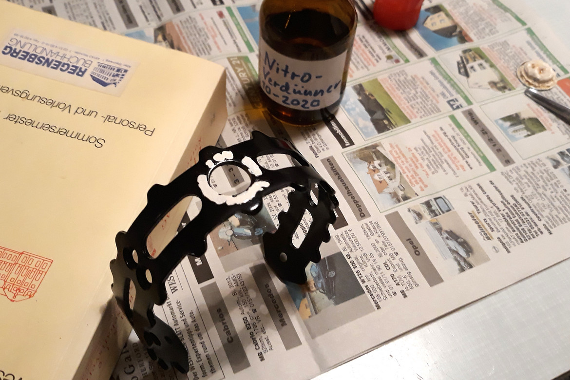

Die weißen Schriftzüge werden wieder hergestellt, indem weiße Farbe (Revell lösungsmittelbasiert) auf die Gravuren getupft wird und sie einige Minuten eintrocknen darf. Anschließend wird die ÜBERSTEHENDE Farbe mit VIELEN Wischtaschentücherfetzen (Papier) abgewischt. Der Witz bei der Sache; jede Partie von der Fläche einer Fingerkuppe wird mit einem frischen in Nitroverdünner getauchten Wischtuch abgewischt, evtl. "Schmier" wird mit Wattestäbchen vorsichtig weggewischt.
Sicher: Diese Methode ist nicht so astrein, wie das Original aus der MKS Fabrik aber von der Optik her tausendmal authentischer, als die Vorgehensweise, die in BMX Foren favorisiert wird, das Aufkleben eines kleinen Aufklebers, der die Schriftzüge trägt. Hier mal der in Rede stehende Sticker:

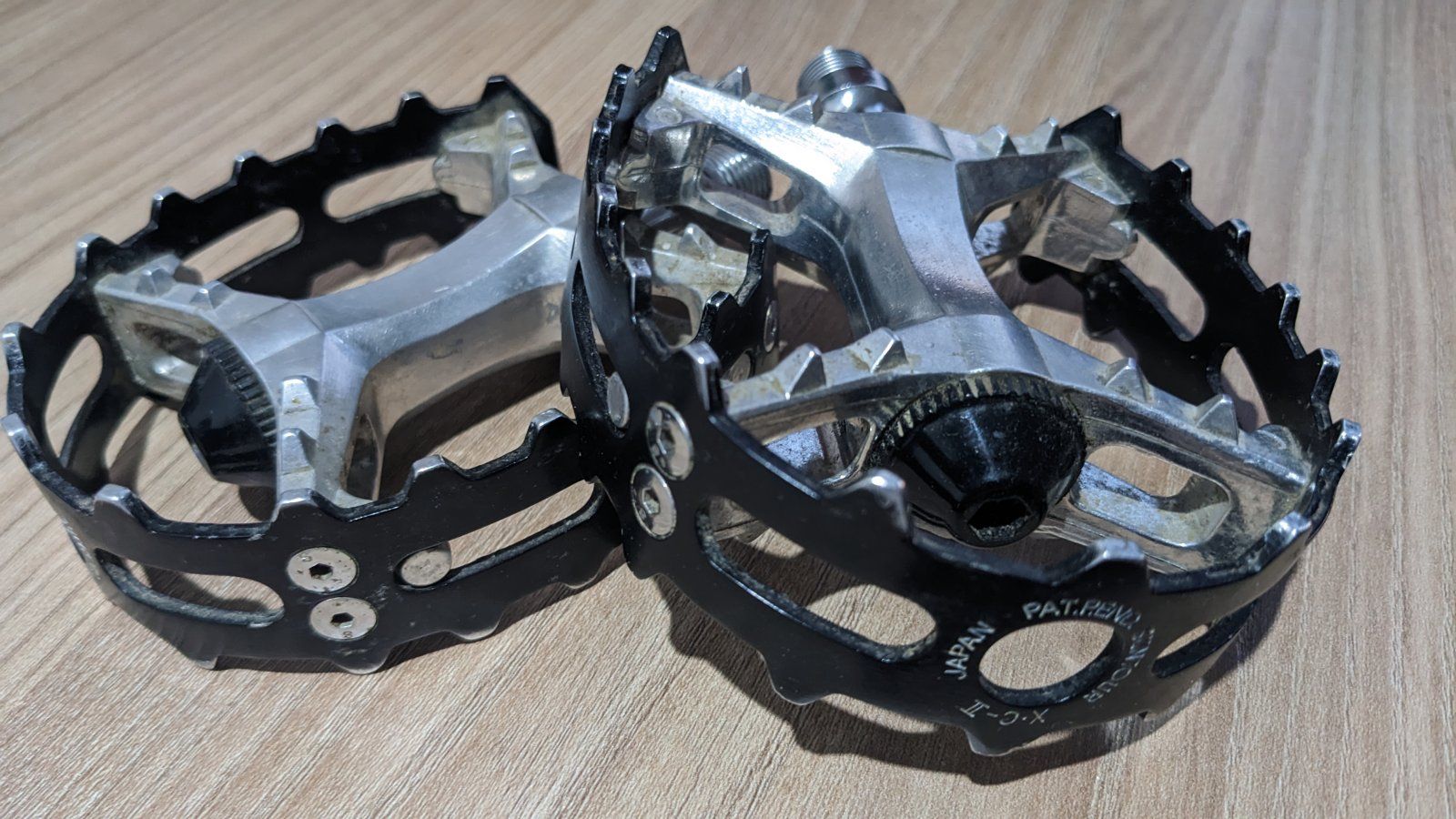

Die von mir in 2013 restaurierten "non-braced" Pedalen.
Der non-braced Typ zeichnete sich weiterhin durch ein geändertes Zahndesign des Pedalgrundkörpers aus, das sog. 2+2 Design. Die Umstellung von "spiegelsymmetrisch" auf "gleichgestaltet" machte dieses notwendig.

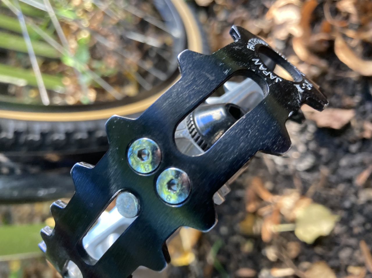

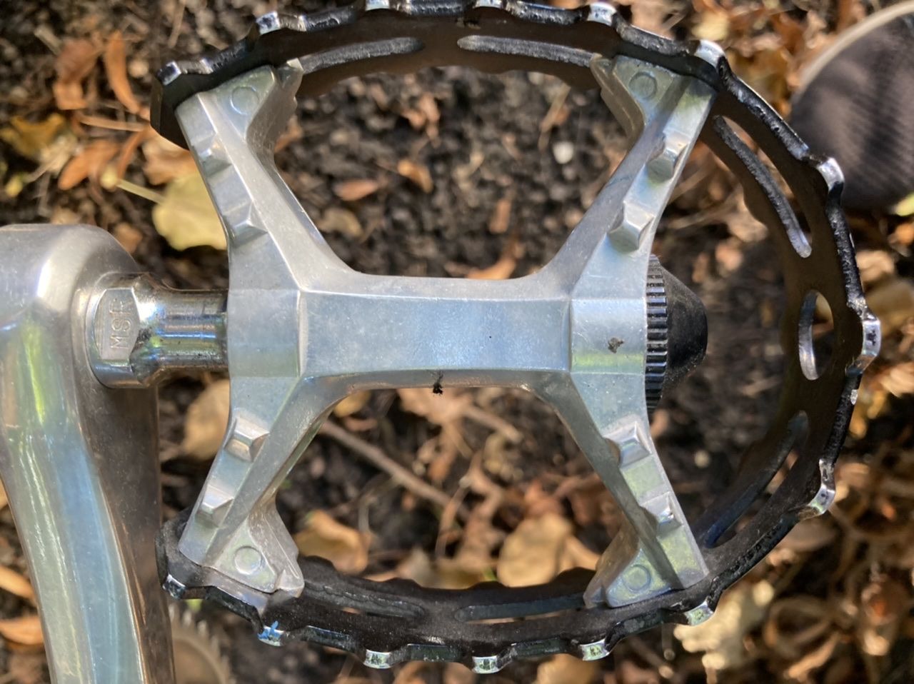

Wäre nett, wenn andere XC II Besitzer sich mal notieren könnten, ob "braced/nonbraced" Typ vorliegt, was für Schrauben an den Pedalkäfigen verbaut sind und welche Einstanzungen die Pedalachsen besitzen. Im Voraus vielen Dank! :daumen:
Ich hab hier ein Paar XC 2 in schönem Zustand - kaum Nutzungs- bzw. Alterungsspuren. Dank deiner Systematik @euphras weiß ich: non-braced, Schrauben mit „s“-Einstanzung. Auf der (rechten) Achse steht MSR Cr-Mo 611.

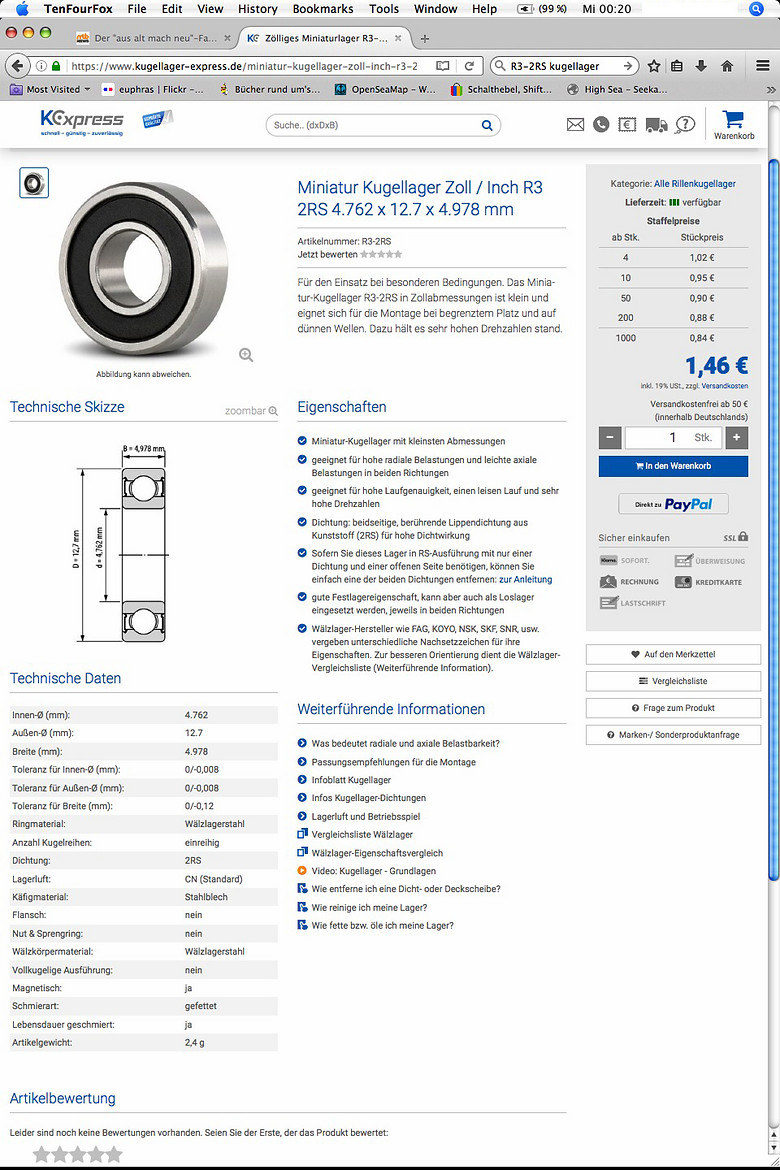

Bemaßung der "Rollers"
Passende Industriekugellager / Rillenkugellager

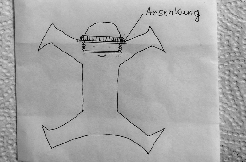

Ich habe nicht verstanden warum Du das Gewinde angesenkt hast.. ?
Ich habe dazu mal etwas vorbereitet ;) :
I
Die "Sylvain" Pedalkappen tauchen wohl bei vielen produzierten Pedalmodellen von MKS auf. Es gibt sie als Alu- und Kunststoffvariante. Hier ein Kunststoff-Exemplar genau von der Seite. Man sieht, daß der "gebördelte" Rand, der die Mikroverzahnung für das MKS Spezialwerkzeug trägt, nach unten zum Gewinde mit einer glatten Auflagefläche abschließt.
II
Der Problematik, daß der Spezialschlüssel bei Pedalen, wie den XC II aufgrund der konkaven Fläche der Innenseite des Pedals nicht richtig greifen kann, begegnete MKS mit dem fertigen der Kappe aus Kunststoff, so daß ohne großen Aufwand eine Inbusaufnahme in die Stirn der Kappe integriert werden konnte. Die hier gezeigte Kappe verfügt auch über eine solche Aufnahme. Das Eindrehen der Kappen mit einem 6 mm Inbus verursachte aber vermutlich aufgrund des kleinen Hebels bei einer Vielzahl der Pedalkappen Haarrisse, die irgendwann zum Zerbrechen der Kappen führten (viele angebotene XC II haben entweder eine oder beide Kappen verloren.).
Das (aus meiner Sicht) notwendige Ansenken des Pedalkappengewindes habe ich mal versucht, in zwei kleinen Skizzen näher darzustellen:
Wenn eine Alu-Pedalkappe (aber auch die Plastik-Variante) in die Gewindeaufnahme einer MKS XC II Pedale geschraubt wird, kommt es ein-zwei Gewindegänge vor dem Kontakt der Auflagefläche der Kappe mit dem konkaven Pedalgrundkörper zu einem Aufsetzen des mikroverzahnten Randes. Das bedingt einen optisch sehr unschönen Luftspalt zwischen Kappe und Pedalgrundkörper. Auch technisch ist dieser Spalt eher unschön - begünstigt er doch das Eindringen von Schmutz und Wasser in das Gewinde und das Kugellager.
Ob die Plastikkappen mit so "viel Schmackes" angezogen wurden, daß sich der gebördelte Rand kaltverformte, entzieht sich meiner Kenntnis. Das ist aber nur ein Randaspekt, stärkt aber meine Vermutung unter Römisch zwei.
Das Ansenken bewirkt, daß die Kappe bündig mit dem Pedalgrundkörper abschließt, das oben gepostete Werkzeug ist dennoch m.M.n. sinnvoll, da der original MKS Schlüssel mit seinem Rand an den Pedalarmen reibt und eine evtl. durchgeführte Hochglanzpolierung verhunzt.
