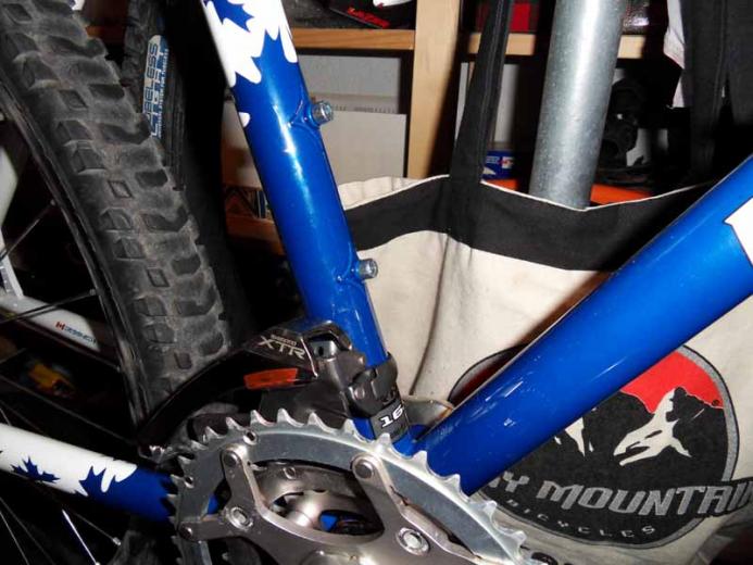

Kleiner Zwischenstand aus dem Keller...
Ich überlege gerade, welchen Umwerfer ich anbauen soll und stelle fest, dass die Klemmschelle von Down-Swing-Umwerfern mit der unteren Flaschenhalterschraube kollidieren.
Zumindest an meinem 16,5"-Rahmen scheint das nicht zu gehen.
Ist es irgend jemandem hier gelungen, an seinem Blizzard einen klassischen Downswing-Umwerfer zu montieren?
Ich hätte noch so einen schönen alten FD-M901 aus der ersten XTR-Serie, gefällt mir mit Abstand besser als der 952 aus der zweiten Serie.
An den Ausfallenden und der Scheinbremsaufnahme haben die Kanadier (oder Taiwanesen) nicht mit Lack gespart.
Das ist da so dick aufgetragen, dass man eine normale 9 mm-Schnellspannachse nicht in den Hinterbau eingespannt bekommt.
Auch das Planfräsinstrument konnte zu anfangs noch nicht mal angesetzt werden, so dick war die Farbe da drin.
Erst mit viel kratzen, feilen und fräsen bekommt man den Lack ab und den Rahmen an- und einbaubereit.

Vielen Dank. Der Umwerfer ist in der Tat ein älterer aus der XT-8fach Ära (Habe die Typenbezeichnung gerade nicht parat). Ich wollte sowohl einen farblich passenden, als auch vom Schellenmaß 28,6 passenden Umwerfer verbauen.
