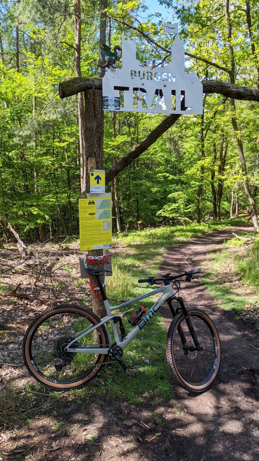

Erste Ausfahrt. Das Teil geht echt gut voran. Auch auf den Trails merkt man die breiten Felgen und Reifen. Hammer 😍
