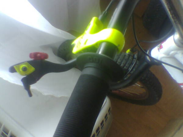

achso! wies passiert is. coust von beiden rädern aus auf 4 stufen...oberkörper über lenker rad unter körper weg hebel auf stufe hebel tot
der coust is schon blöd, entwieder ganz oder garnicht, hab mich da auch schon sehr oft gemault... VR unter kante... und der lenker knallt dann meistens gegen die kante

noe noe bin noch ganz, der VR war noch aufn boden. Ich mach den Treter immer aus ner ganzen und bei der ersten halben is die gerissen, bin nur mit dem Becken gegen leker(sh!ce Magura Hebel ^^) und anschließen hat mich die Mauer "aufgefangen".
Da schätze ich es mir sehr, das der vorbau so tief unten baut :D
