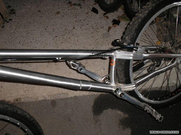

Hab hier ein paar Bilder aus dem UK Forum. Mußte die Bilder einfach mal reinstellen weil ich sowas noch garnicht gesehn habe. Ist ein gebrochenes XTP. Soviel zu Koxxrahmen und dünnen Rohren. Echt der pure Schrott :crash:
und schon sieht man wie der riss zustande kommt..
kein (trial)rahmen dieser welt hält derartige verformungen aus.. er kann froh sein dass er kein syntace fährt.. das wäre ihm explodiert..
Dank Luft im Unterrohr hättest wenn dann du an den Beinen jede Menge Kratzer. Ab dem Punkt wo das Material nachgibt ist der Überdruck meines Erachtens höchst gefährlich.. Aber das gehört ja nicht hierhin.. Die Inselbewohner fahren ja schließlich kein Syntace..
da wo der riss hier entstanden ist hab ich vor 2 monaten volle kanne gegen eien stahl kannte gegegebretert. also gute 30cm mit 80kg eigengewicht voll drauf und bei meinem HIFI ist nur ne delle von 5mm tiefe pasiert sonst nicht. ist ja auch kein wunder. die koxx dinger haben 1,2mm BT z.B. 1,6mm HIFI etwa dazwiszen. koxx ist halt einwegwahre fur profis
