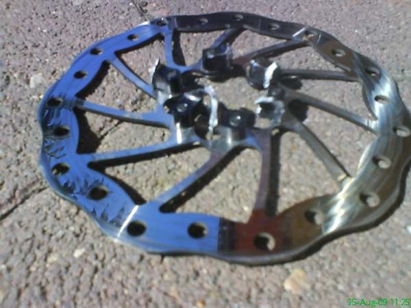

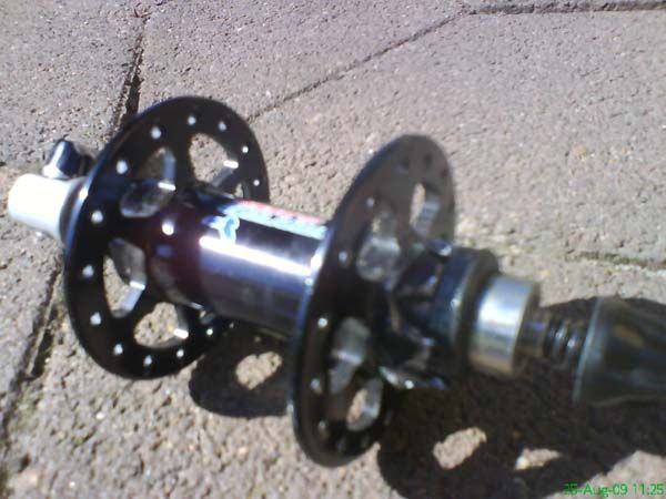

So hab mal ein bisschen gebremst. Broken American Classic Nabe. Zugebissen hat ne Magura Julie. Wollte übers Vorderrad auf ne Tischtennisplatte. Hab glaub ich ein bisschen zuviel geschoben und zu wenig gewicht verlagert.
