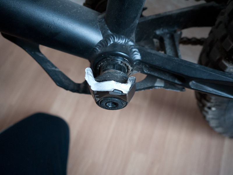

Folgendes Problem - Bei meiner Kurbel war an der folgenden Stelle ein Distanzring:
Der Distanzring war allerdings von vornherein nicht komplett zusammenhängend, sondern hatte an einer Stelle eine kleine Lücke.
Nachdem er sich einmal über die oben gezeigte Stelle am Innenlager geschoben hat und der Freilauf somit "Feindkontakt" mit spanender Bearbeitung des Innenlagers hatte, habe ich das ganze nochmals montiert, mit der Folge, dass sich diesmal der Ring komplett verabschiedet hat:
Ich brauche jetzt also Ersatz für diesen Ring, am liebsten wäre mir einer aus Stahl, der durchgehend, also ohne Aussparung ist. Ist sowas Standardware oder brauche ich das nur bei meiner speziellen Trialkurbel?
Würde ein Kurbelneukauf das Problem lösen? (Bilder von der Kurbel - Marke: Because - sind auch im Album)
