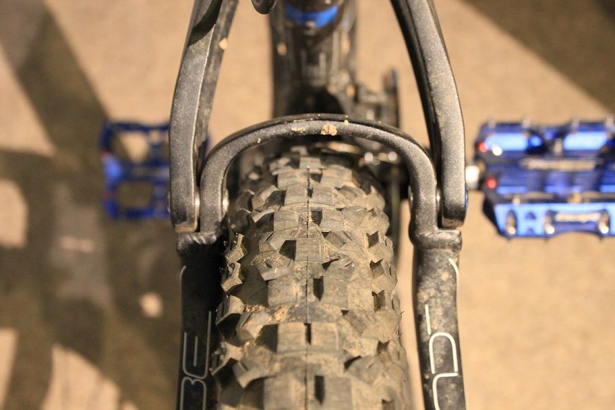

habe heute mal nen neuen Laufradsatz verbauen wollen... naja irgendwie war es für mich mein letztes Cube... Wie kann man den einen so bescheiden assymetrisch konstruierten Hinterbau bauen? Reifen hätte Platz, aber durch die Assymetrie habe ich nun auf Schaltungsseite hab ich nun den Reifen bis auf 3mm an den Streben.... könnt grad kotzen!
Was soll ich denn jetzt mit dem Bike noch anfangen, wenn de net mal 2,35er Reifen mit ner gescheiten Felgen aufs Bike bauen kannst???
Jemand Interesse an 'nem 120er Race Rahmen???
Könnte eventuell mal jemand der anderen AMS 120 (29") Besitzer schauen wie es bei ihm mit dem Hinterbau und den Reifen aussieht? stehen die mittig darin, oder tendieren diese auch etwas seitlich? Fahre ich seit knapp einem Jahr mit einem Rad rum, welches nicht 100% so ist wie es sein sollte? Habe jetzt nochmal das Original-Laufrad mit den Original 29x2,35 Nobby Nics montiert. Auch dieses Laufrad steht an der (sry, in Wut habe ich heute Nacht die Seiten vertauscht) Bremsenseite näher an den Streben als an der Schaltungseite.
Werde auch mal meine vertrauenswürdigen Cube-Dealer hier dazu befragen...
