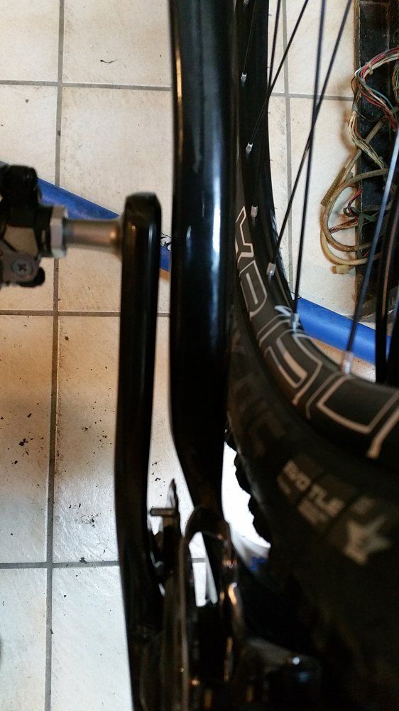

Cube hat gesagt, der Abstand ist bei allen Größen gleich. Werde mal ne andere Kurbel einbauen am Sonntag. Dann sehe ich ja woran es liegt. Aber ich würde mal behaupten Kurbel ist krumm.
Hast du das Innenlager selbst eingepresst?
Vielleicht ist da etwas nicht 100% gerade?
Hatte ich selbst auch schonmal, allerdings ging da die Kurbel nur mit viel Gewalt rein. Sah dann aber ähnlich wie bei dir aus.
Viele Grüße
Gesendet von iPhone mit Tapatalk
Innenlager ist selbst eingepresst. Liegt aber überall am Rahmen an. Kanns dann schräg sein?
Bei mir hatte auch alles am Rahmen angelegen, also der äußere Ring. Bei mir hats innen das Lager an sich schiefgedrückt, aber wie gesagt bei mir ging die Kurbel kaum rein und ließ sich auch nur schwer drehen.
Werkzeug habe ich das Shimano. War dein Lager durch das Austreiben kaputt, oder das schief Einpressen?
Werde heute Abend mal gucken. Ich hatte schon sich leichter drehende Kurbeln. Jedoch dreht sie sich nicht ungewöhnlich schwer. Aber das wird sich schon zeigen.
Gruß
Moga
Gruß
Moga
Gut damit hat es bei mir problemlos geklappt.
Hatte vorher eine Selbstbaulösung mit Gewindestange und Unterlegscheiben.
Damits hats durch falsche Belastung das Lager kaputtgedrückt.
So ich habe jetzt mal Alle Kombinationen mit einer anderen Kurbel und einem anderen Rahmen probiert.
Die XTR Kurbel ist in beiden Rahmen schief würde ich sagen.
XTR Kurbelarm in CUBE Elite:
XT Kurbelarm CUBE Elite:
XT Kurbelarm CUBE AMS:
XTR Kurbelarm CUBE AMS:
Lager dreht sich auch nicht schwer. Daher würde ich mal behaupten, dass das Innenlager richtig sitzt.

Die Tatsache ist aber, dass die Kurbel schräg zum Rahmen steht. Und andere Forumsmitglieder sowie Cube haben das nicht. Bei gleichen Rahmen und gleicher Kurbel. Die haben dadurch auch etwas mehr Platz.
Die Kurbel ist nicht schief! Innenlager nochmal auspressen und prüfen, kein bereits gebrauchtes Lager verwenden, nur das BB94 ggfls. mit Distanzring verwenden. Soweit ich das richtig verstanden habe war es dein erster Versuch mit einem PF-Innenlager. Eventuell liegt ja ein Montagefehler vor.
Das kann ich ziemlich sicher ausschließen. Die Kurbel sitzt ja auch in einem anderen Rahmen schief. Eine andere Kurbel sitzt in dem Pressfit Lager gerade. Habe gerade mal den Q-Faktor gemessen. 155 dürfte etwas wenig sein.
Spacer brauche ich keinen. Gehäusebreite ist 92mm.
Habe das nächst günstigere Innenlager. Hat jedoch die selben Maße.
