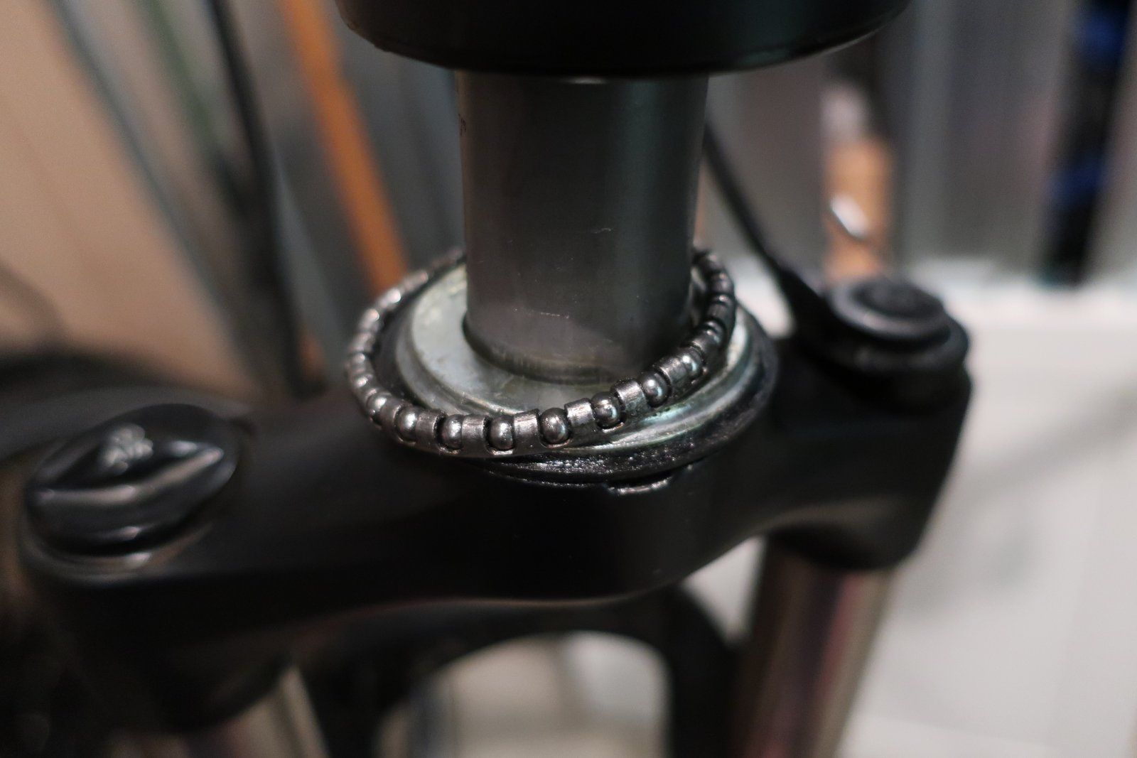

aber die Gabel straight 1 1/8" ist. Statt des Konusrings an der Gabel ist eine Scheibe verbaut, die ich nicht vom Gabelschaft lösen konnte. Als ich die Gabel aus dem Rahmen gezogen habe, kam der Ring mit den offen liegenden Kugeln mit.

Bilder würden helfen von dem, was du vorgefunden hast (Scheibe usw.) und dann die Frage eher im TechTalk stellen, das ist ja nix extra Cube spezifisches. Ich denke da hast du mehr Schrauber, in so einem Hersteller spezifischem Abteil wie hier sind viele Fertigbike Käufer, die oft nicht ganz so tief in den Details der Technik sind.

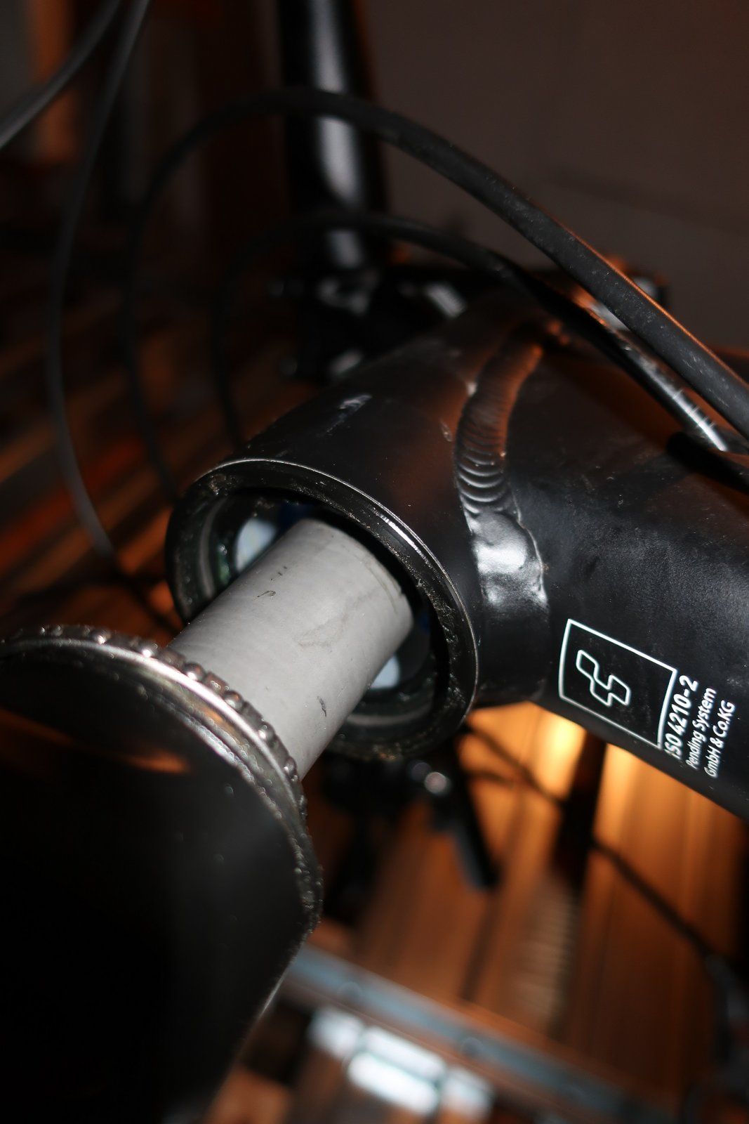

Hier noch Bilder. Die Schale, die unten ins Steuerrohr gepresst ist, hat einen Innendurchmesser von 53,4 mm laut Messchieber. Winkel unbekannt. Ein Lager würde für den Umbau ja schon reichen, wenn das in die Schale passt.
Cube hat mir auf meine Frage nach den Maßen eines passenden Tapered-Steuersatz für das Rad leider nur den Gang zum Cube-Händler empfohlen.

Dort steht unter der Ausstattung auch, dass es ein 44/56 Steuersatz ist. ALso unten ein 56er, oben ein 44er. Das sollte das Maß im Rahmen sein, wo das Lager rein passt.
Ich würde wenn dann den ganzen unteren Teil vom Steuersatz komplett gegen einen 56 tauschen. Dann weisst du, dass da alles zusammen passt, Konusring, Lager, usw.. Bei meiner Frau habe ich sowas wie bei dir schon mal verbaut, da tapered Rahmen und ne 1 1/8 Gabel sehr günstig bekommen, das war bissl Gefrickel die passenden Teile zusammen zu bekommen mit dem Adapterring. Würde ich nicht mehr machen, lieber gleich richtig. WUndert mich, dass Cube sowas ab Werk vebaut.
Von Ritchey sollte so ein Steuersatz Unterteil für um 20-25 Euro zu haben sein. Nagel mich nicht fest, aber das müsste dann ein ZS56 semi integriert Pressfit oder so sein.
Oben kann ja normal alles bleiben, da so oder so 1 1/8.
