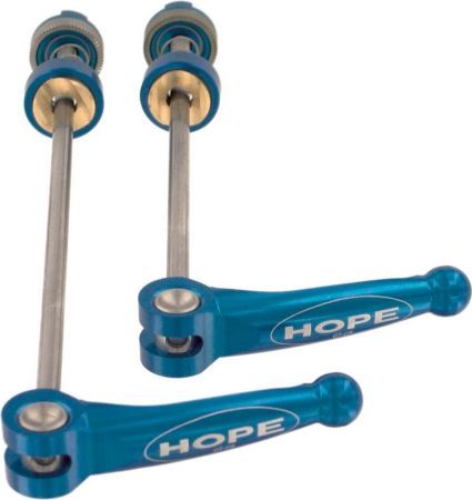

Servus,
hätte hier jemand interesse an blauen Hope Schnellspannern in gut-gebrauchtem Zustand?
Werde mich von meinen trennen.
Bei Interesse bitte PN.
