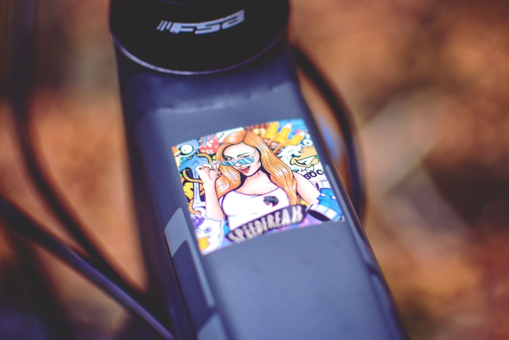

Schönen guten Abend,
nein garnicht arrogant. Alles gut, ich freu mich über die wertvollen Hinweise. Die Anleitungen werde ich sicher noch früh genug benötigen. "Shadow-Plus" ich wusste bis dato garnicht das es sowas gibt. Nein war nicht aktiviert. Ich habe diesen Hebel jetzt umgelegt. Seit dem schlägt der Umwerfer nicht mehr wenn ich kurz Rückwärts trete. So richtig habe ich die Sache aber noch nicht verstanden. Weshalb kann ich denn Shadow-Plus deaktivieren? Wozu ist das gut für welchen Fall? Den Effekt wenn es "on" ist habe ich schon festgestellt.
Heute wieder on Tour gewesen, diesmal ohne Zwischenfälle. :D (Moment, stimmt nicht ganz. Handy hat jetzt ne Spiderapp:aufreg:) Ich habe nämlich immer noch nicht meine Klebepads für den Garmin Edge-Halter bekommen. (Mein jetztiger Halter taugt nicht recht fürs MTB) Die werden scheinbar nur in China gefertigt und da zieht sich jetzt schon ewig die Lieferzeit. Falls jemand ne gute Adresse kennt wo ich sie zuverlässig bestellen kann...
Wenn ich da eine abschließende Lösung habe mache ich auch mal ne Aufstellung von meinen dezenten Nachrüstungen.
