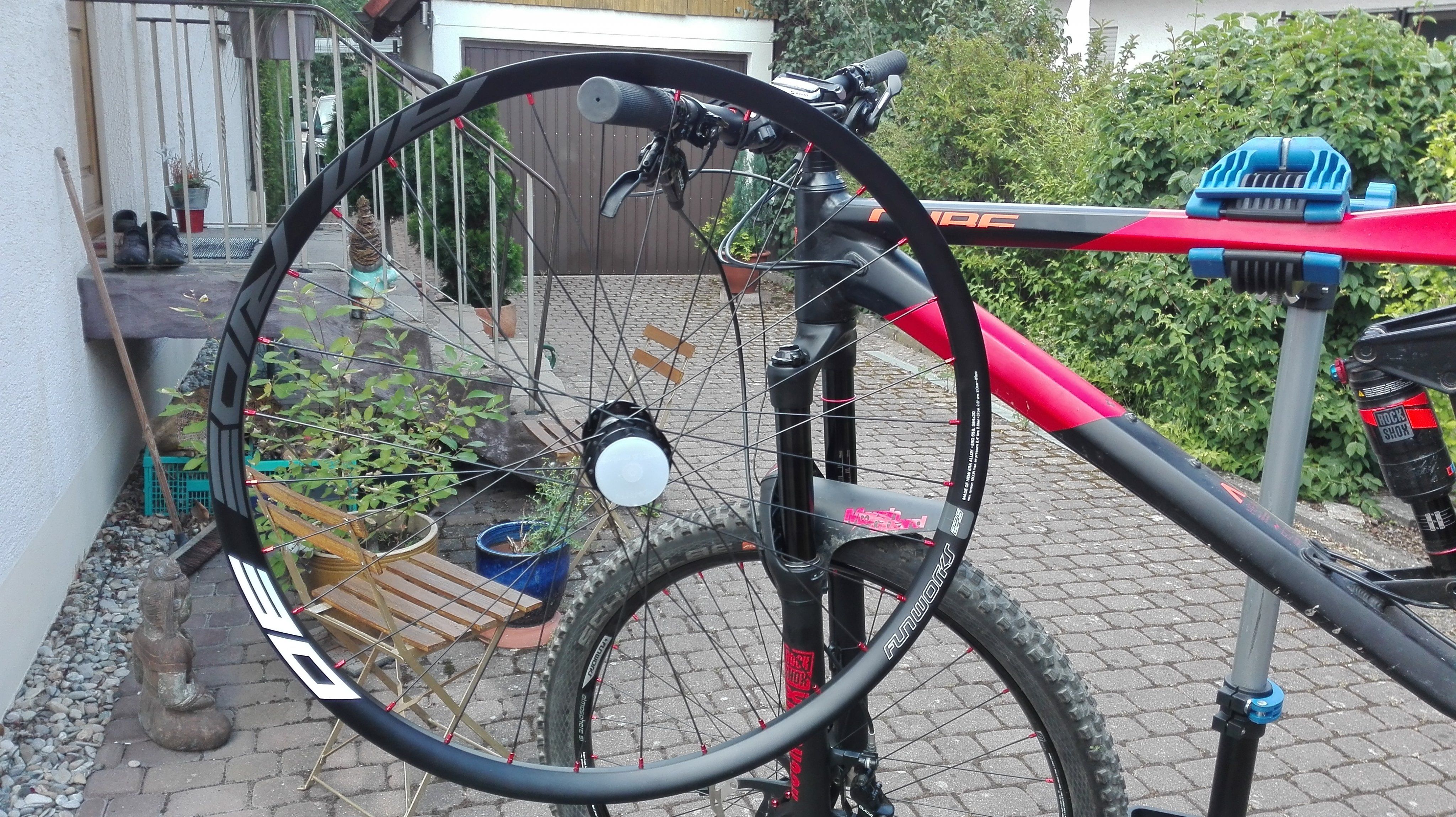

Da ich mich vor Reifen und LRdern kaum retten kann, wird jetzt ausgibig getestet.
Rocket Ron Addix Speed 2,25 gerade drauf
Rocket Ron Addix Speedgrip 2,6 am zweien LR montiert.
Hans Dampf Addix Soft oder TrailStar am dritten LR montiert.
Mal schauen für was ich mich entscheide, für fette Trails gibts es noch ne Magic Mary in zwei Ausführungen.

So vorne eine Männerscheibe 203mm montiert.:cool: und das neue LR kam auch.
