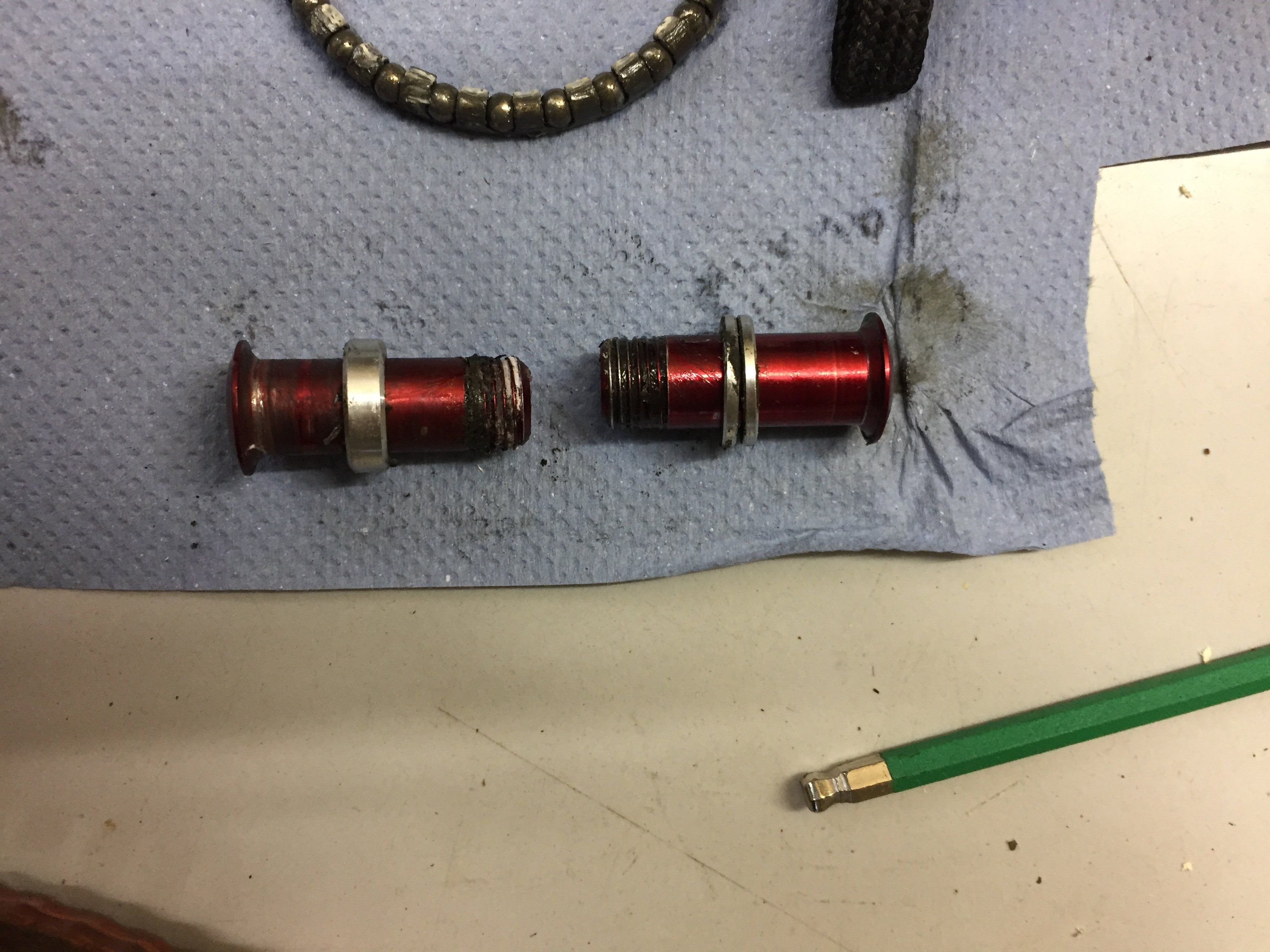

Hallo zusammen. Sitze gerade an der Demontage meines Hinterbaus am 2015er Stereo 140 hpa, um mir mal alle Lager anzusehen und zu fetten. Glücklicherweise habe ich dieses hilfreiche Bild gefunden, vielen Dank! :daumen:
Da ich aber Überzeugungsarbeit leisten musste, sind mir einige Teile runtergefallen, die ich nun wieder zusammenpuzzeln muss.
Meine Fragen
1. sind das alle Teile? :D
2. welche gehören auf die Kurbelseite und welche auf die andere?
Vielen Dank schon mal im voraus!

Nehme an, die Verbindungshülse (das Mittelstück) sitzt noch im Rahmen?!
Ja genau, die Lager auch. Quasi nur dreck und kein Fett drin.
Spielt beim HPA 140 keine Rolle...
Bei den Schrauben ok, aber die Distanzringe? Hab drei Stück vom Boden aufgelesen. Zwei identische schmale und eine breite. Bei denen weiß ich nicht welche wohin muss. Ich tendiere zu links schmal und rechts schmal und dick. Hm.
Danke auch für den Link!
Dann soltest die Lager auch auspressen... Bringt dir sonst ja nix! :oops:
Sicher, dass die dritte vom Stereo stammt?! :D
Wäre mir absolut neu...

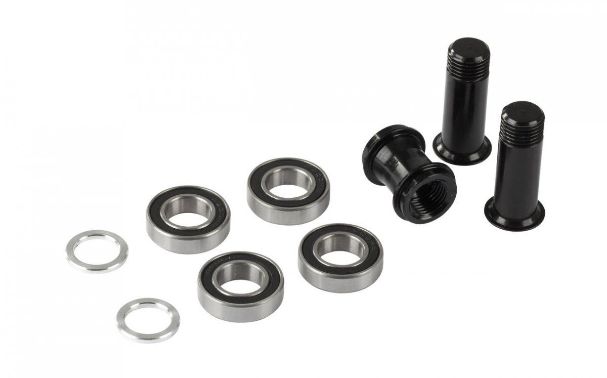

Siehst ja am original Lagersatz von Cube selbst: 2 Schrauben, 4 Lager, 2 U-Scheiben und eine Mittelhülse.
Mehr gehört da (eigentlich) auch nicht hin!
PS: Kannst mal ein Foto von dem dicken "Distanzring" machen?
Bin nicht sicher, wäre aber schon Zufall. Hatte vorher die Werkstatt gefegt. Und er passt einfach perfekt auf die Schraube. Demontiert hatte ich bis zu dem Punkt auch schon Schaltwerk vom Schaltauge, Horstlink und Sitzstreben (und die Gabel, die schließe ich aus als Quelle).
Hier der dicke Ring (links)
Dann vermute ich mal stark, du hast einen Spacer vom Umlenkhebel verloren: LINK
Da würde die breite nämlich eher hin passen...;)
