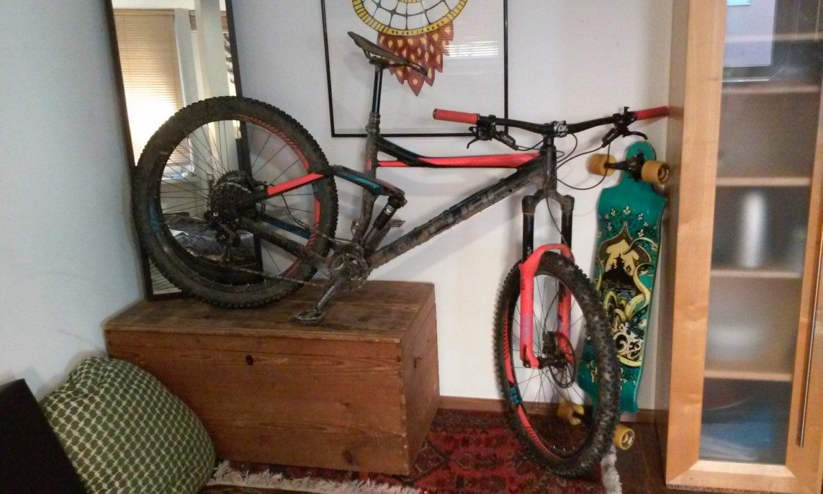

Bis jetzt nur Lenker und Griffe, kommen auch noch farblich passende Sattelklemme und Pedale und wenn die HD runter sind zieh ich auch neue Schlappen auf.
Der Dämpfer kommt mir beim Ausfedern manchmal etwas Träge vor und ich hatte die Hoffnung der Monarch wäre etwas Spritziger. (Ich wiege fahrfertig knapp 70Kg und bin schon eher ein wenig ruppiger unterwegs, hab momentan 25% Sag am Dämpfer)
Ist aber auch nicht so, dass mich gravierend was stört, ich hab einfach Spaß am basteln (hab grad noch mein altes Cube Aim aus der Restekiste neu aufgebaut) und wenn ich schon so viel Geld ausgebe sollte am Ende auch alles passen. Ich fühl mich auch einfach wohler mit meinem Bike, wenn ich das ein wenig individualisiert hab.

Zugstufe hast du aber schon korrekt eingestellt? Wenn er dir zu träge ausfedert würde ich mal dort etwas mehr speed einstellen :D Dann sollte das passen....
Das Rote rad unter dem Blaune Hebelchen mal etwas drehen. Stell es für den anfang nal in die Mittel position. Musst halt die click's zählen. Ich meinte 7 müsste +- mittig sein.
Ansonsten würde ich den mal zum Service tragen.
Ps. Eenn du umbedingt was tauschen willst würde ich Persönlich bei den Bremsen anfangen:D
Zugstufe hab ich schon auf Maximum, aber ich probier mal noch etwas rum.
Mit den Bremsen bin ich erstaunlicherweise bis jetzt echt zufrieden, hab einiges Schlechtes über die gelesen, aber von der Ergonomie und Bremsleistung her passt alles und Ausfallserscheinungen gabs (bis jetzt) zum Glück auch keine. ;)
Aber ich halt euch auf dem Laufenden wies mit dem Bike weiter geht, so wie ich mich kenne finde ich immer noch irgendwas. :D
Mach das. Nicht das die Zugstufe versehentlich auf Minimum steht!?:D
Ansonsten würd ich den in Service geben. Müsste dann möglicherweise e über Garantie laufen.
