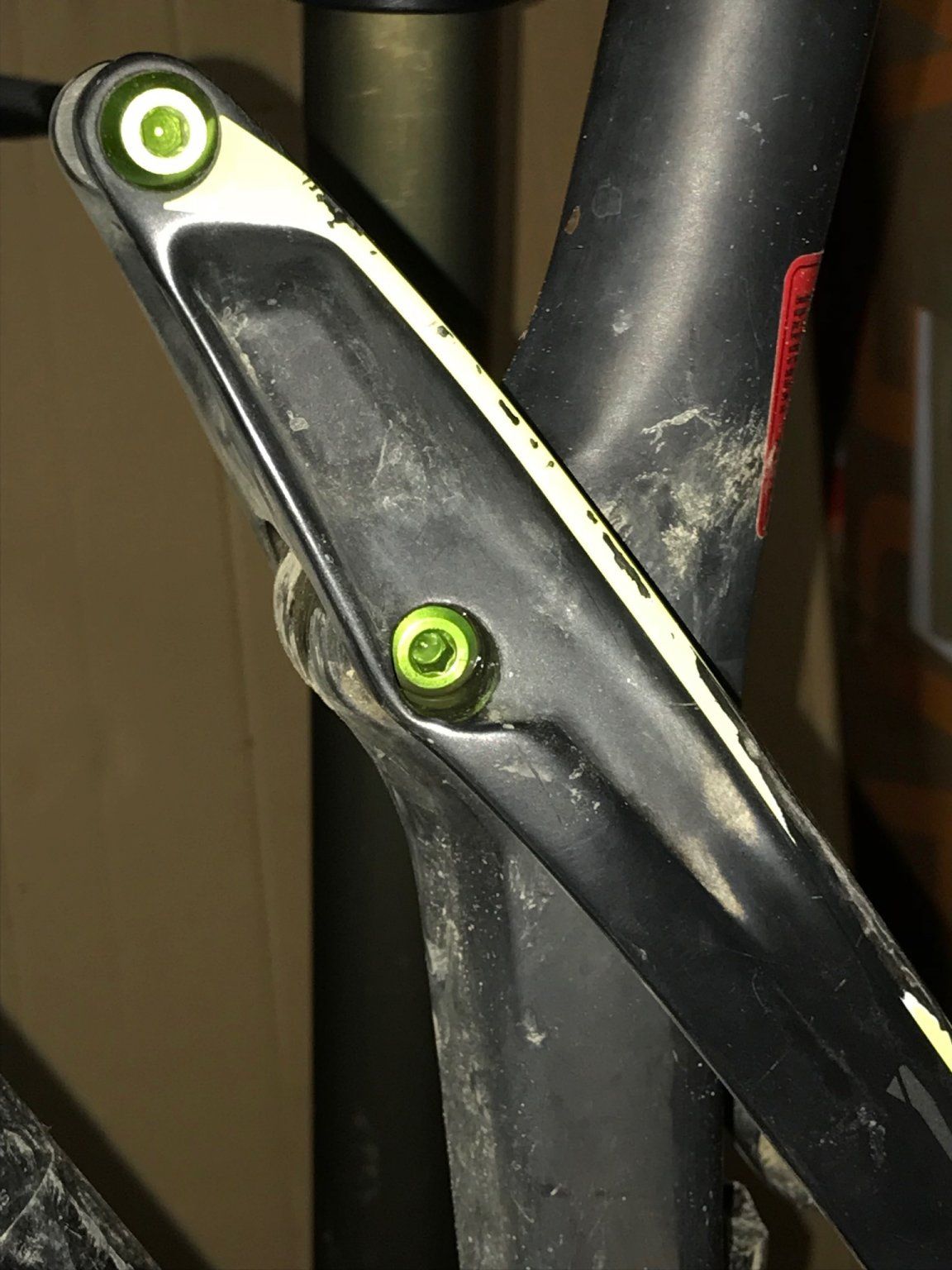

Bei mir ist anscheinend der Bolzen im Wippenlager gebrochen. Nachdem es im Wiegetritt geknarzt hatte, und ich die Schrauben mit dem DreMo wieder auf 8 Nm anziehen wollte, hat die Schraube auf der Nichtantriebsseite durchgedreht. Beim Ausbauversuch drehen beide Seiten leer durch, festziehen geht auch nicht. Weiss jemand, wie man die Schrauben aufbekommt und die Bolzen wechseln kann?

Ich fürchte, das ist nicht das, was du hören willst. Aber das Problem ist leider größer. Die Kugellager (ich spreche für das 2015er Modell, ich denke mal, das ist bei Euch ähnlich) stützen sich am Rahmen ab (siehe das vorletzte Bild, wo die Lager ausgebaut sind). Daher kannst du die Lager nicht durchdrücken. letztlich musst du das Ganze aufbohren. Wichtig: Ganz gerade ansetzen und dann den Adrenalin-Rausch genießen :)
Ist eine Seite offen (hoffentlich gleich die richtige und nicht wie bei mir die falsche), kannst du mit einem Impus rein und die andere Seite aufschrauben.
Ich hatte zu lange die Lager nicht gewechselt. Die waren voll Matsch und dadurch hatte der Bolzen Spiel und ist wohl gebrochen... also erstens beim nächsten Mal vernünftige Deutsche Lager einbauen und zweitens diese dann regelmäßig mal überprüfen.
Das Ganze durfte ich einen Tag vor dem Bike Urlaub machen - ein riesen Spaß ;)
Aber vielleicht hat jemand einen besseren Ansatz...

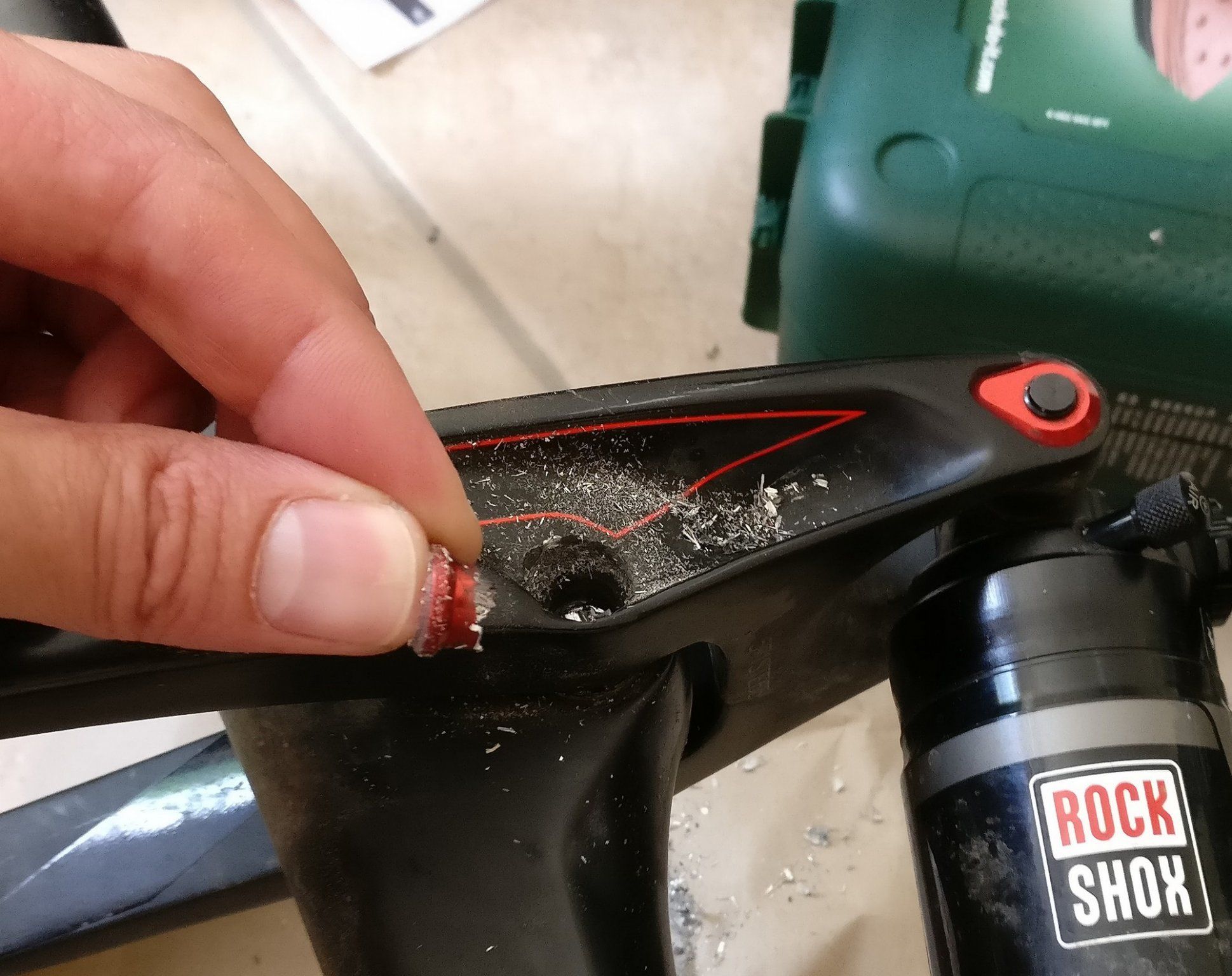

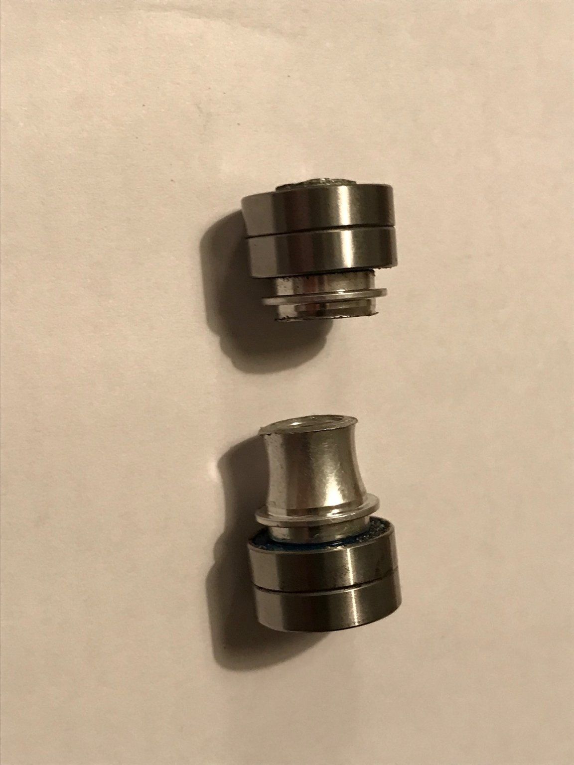

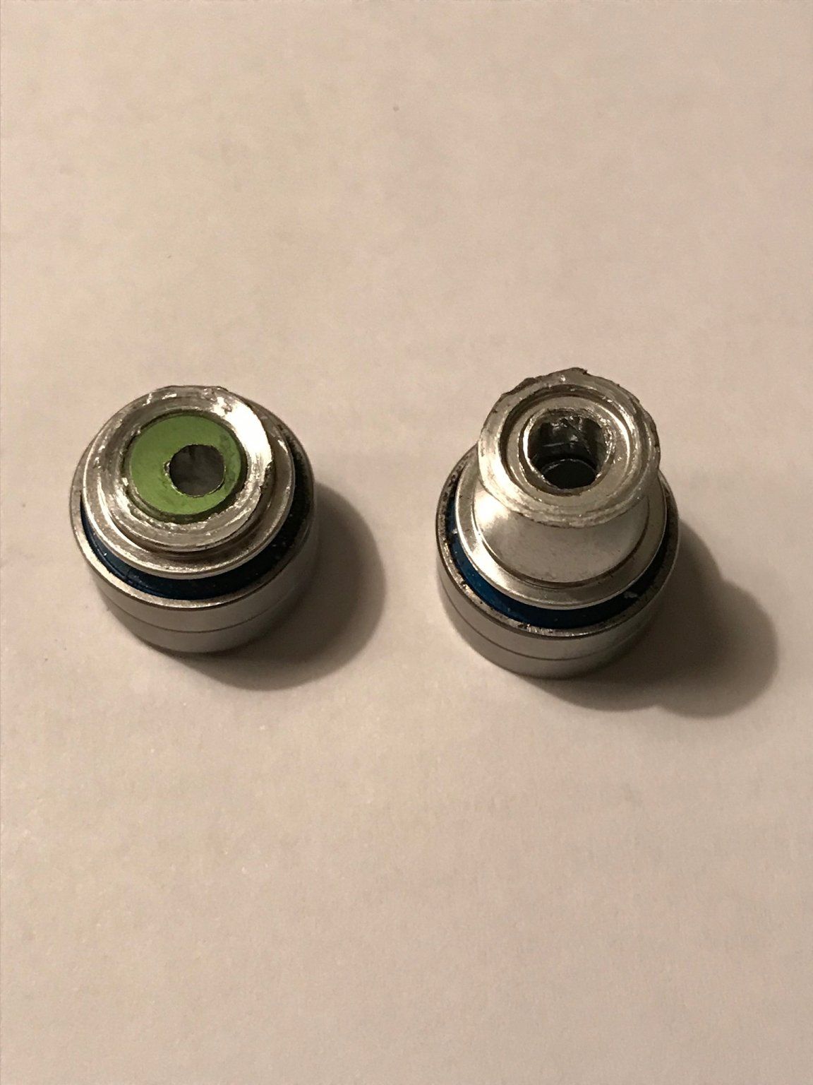

Vielen Dank für den Tip. Meine Holde war zwar nicht entzückt über die Bohraktion am Freitag Abend, es hat aber funktioniert. Mit Bohren alleine hat es nicht geklappt, ich habe die Bolzen dann final durchgesägt. Das Verbindungsstück war am Ende eines Bolzen einfach durchgebrochen. Ist auch fast schon wie eine Sollbruchstelle geformt...Die Lager waren übrigens noch super und liessen sich bei mir einfach durchpressen bzw. ausschlagen (ich habe einen 2013er Rahmen und da ist der Lagersitz noch durchgängig). Der Lagersitz selber war sauber und trocken.

Sauber, Glückwunsch. Dann ist das beim 13er Modell noch etwas leichter... war aber bestimmt dennoch spannend :)
Freut mich auf jeden Fall, dass es geklappt hat und danke auch für die Bilder.
Spannend war es. Vor allem als sich beim Ausbohren die Schrauben mitgedreht haben und ich dann doch noch zur Säge greifen musste ;-)))

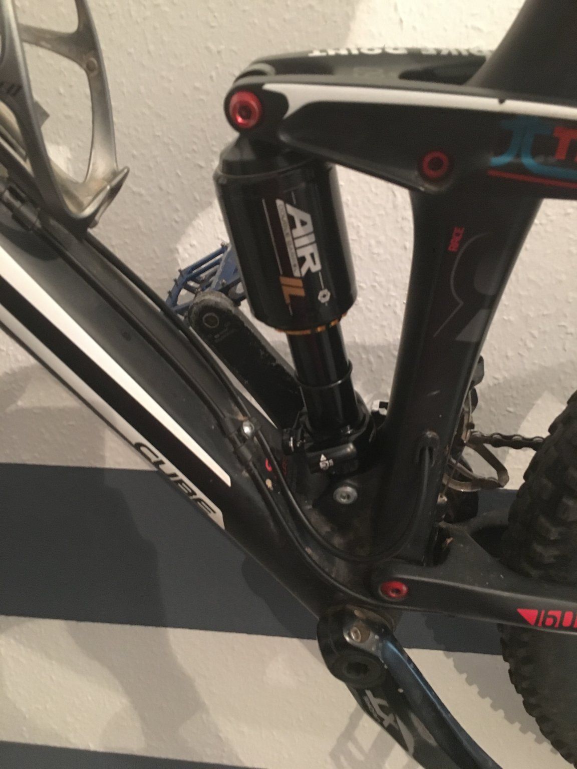

Hi zusammen, hat jemand den aktuellen Cane Creek Double Barrel Air IL Dämpfer schon getestet oder verbaut? Es gibt Einbaubuchsen 6 oder 8 mm, welche werden für das Stereo benötigt?
Über eine Antwort wäre ich sehr dankbar :-)

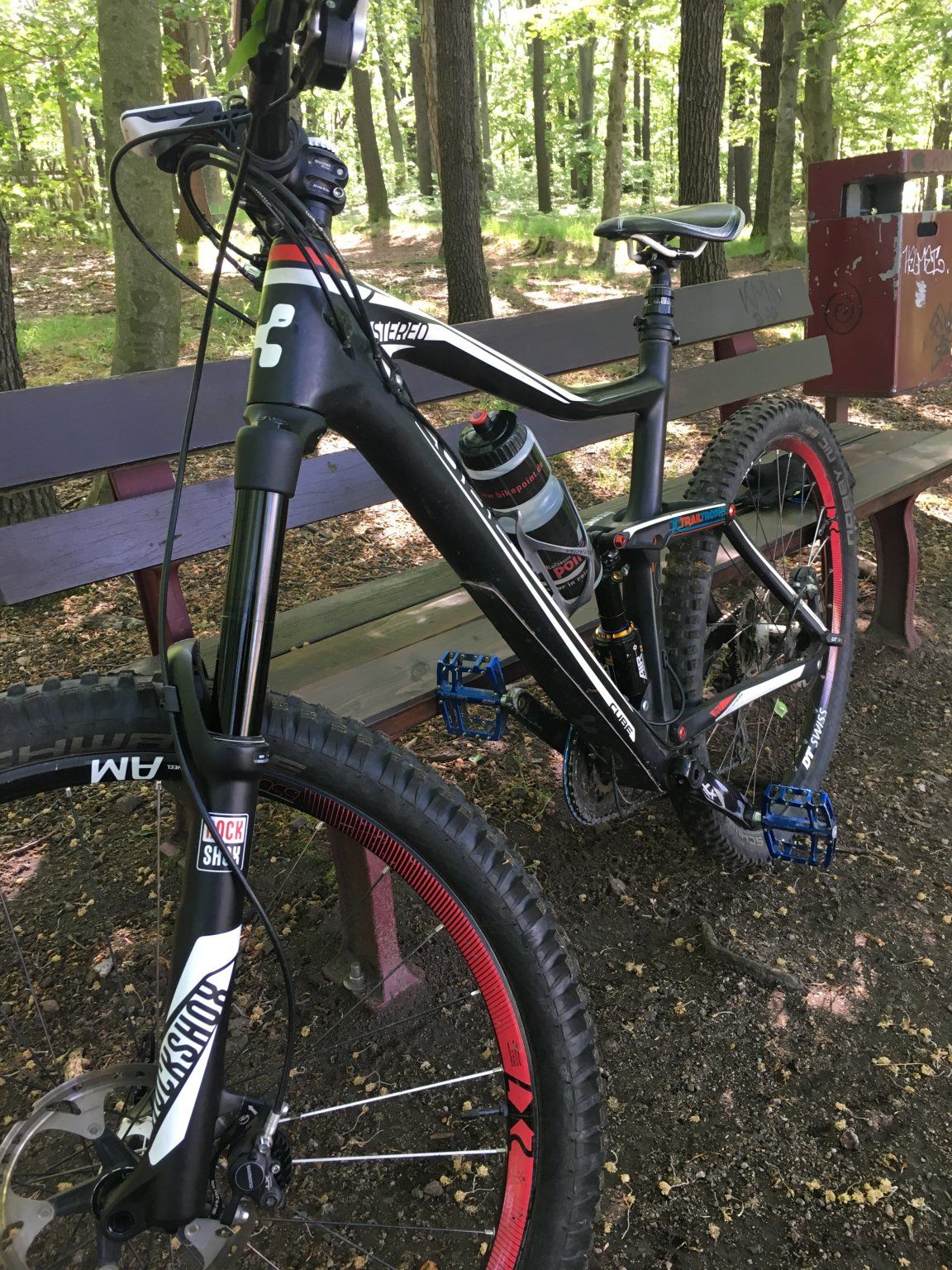

Mein Dämpfer und Gabelupgrade

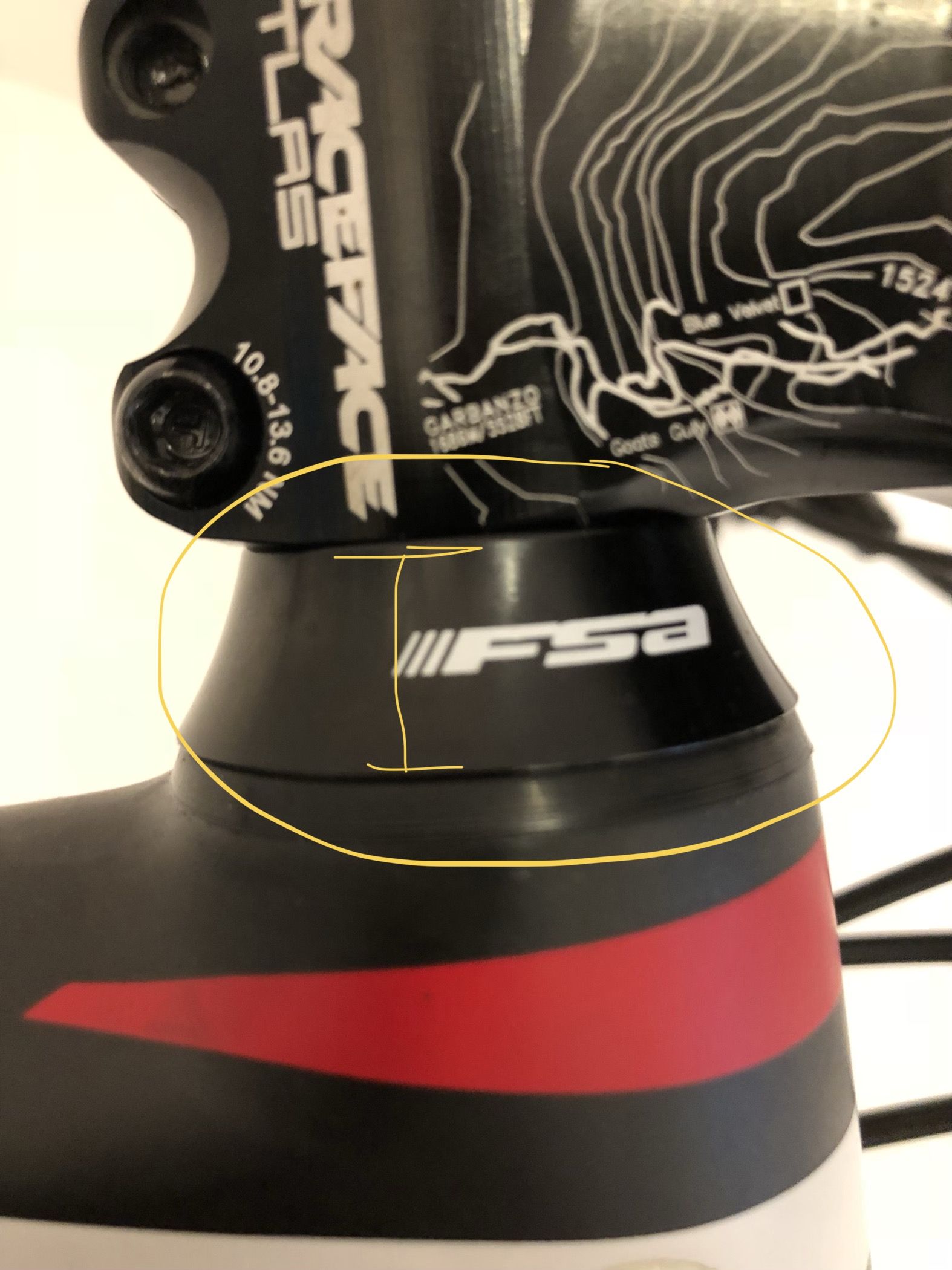

Hallo zusammen, kann mir jemand mit dem folgenden Problem helfen?
Würde gerne die Steuersatz Kappe Kürzer haben um generell tiefer zu kommen. Gibt es von FSA Orbit was was passt?
