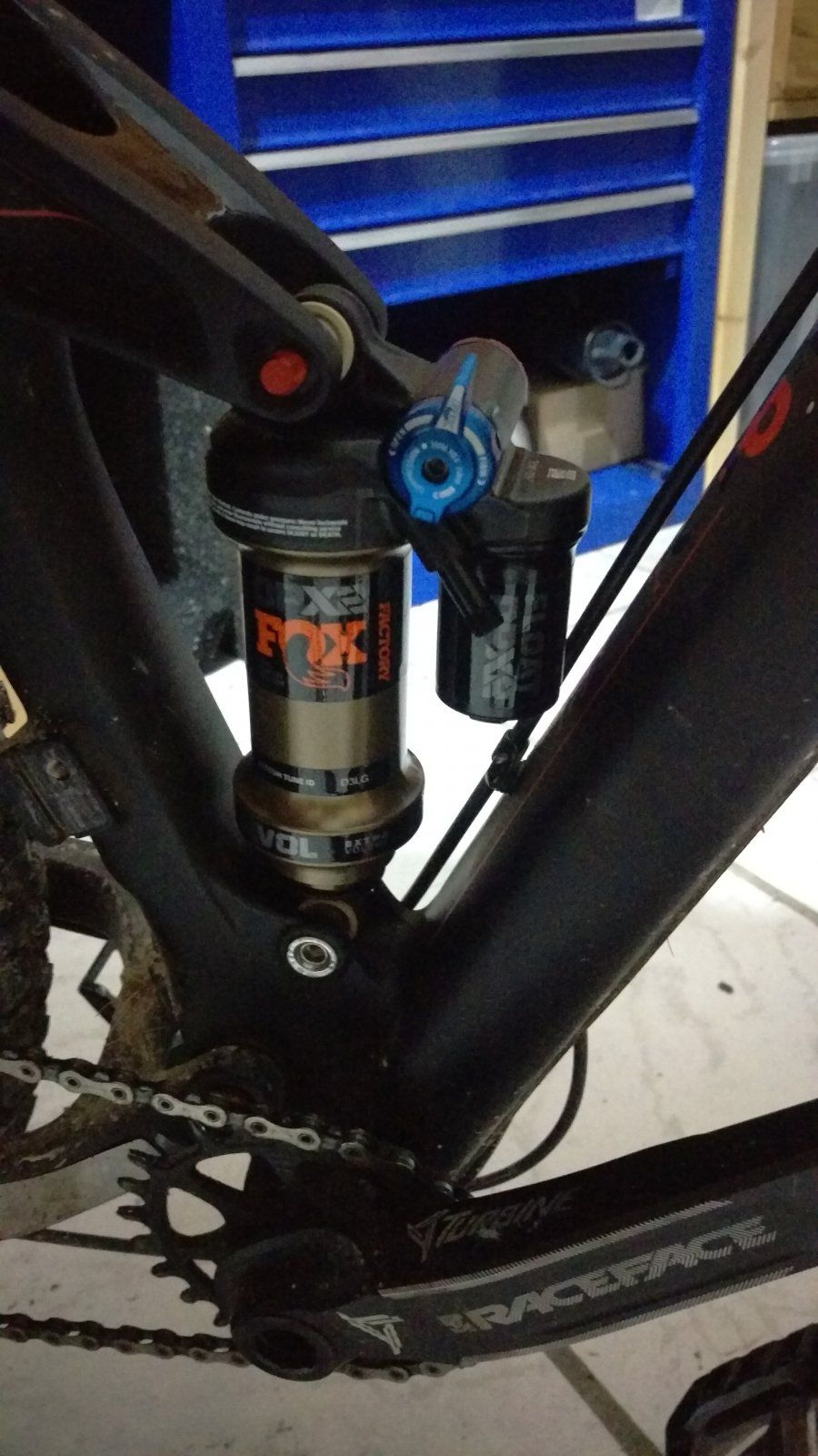

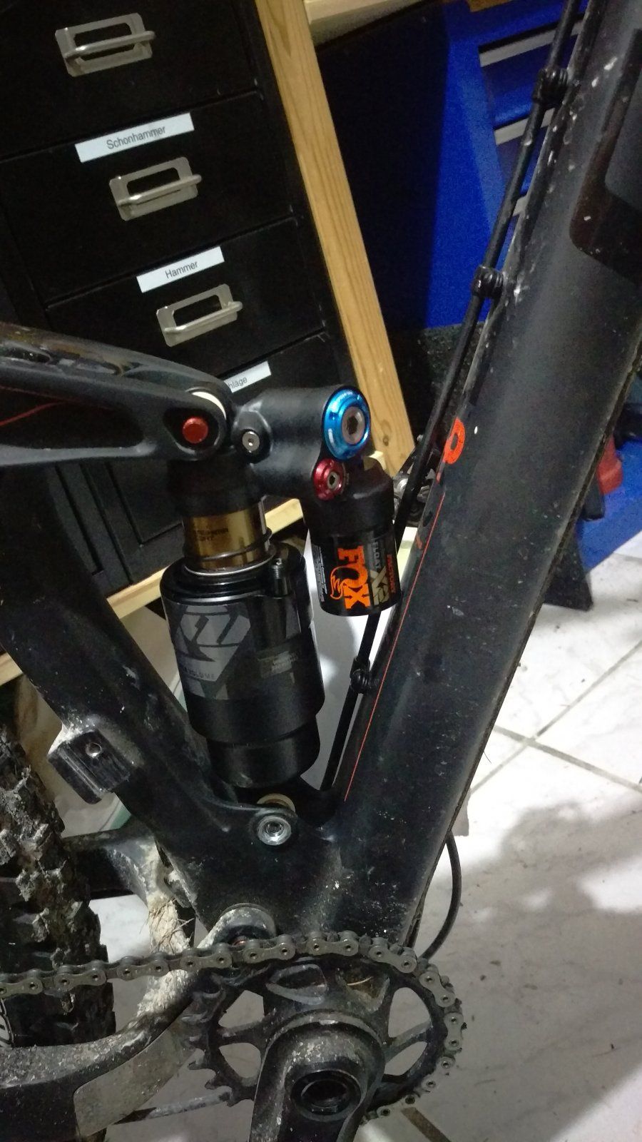

Welche Erfahrungen hast du auf Dauer mit dem Dämpfer gemacht bitte-schlägt der bei vollem Hub nirgends an?! Seriensetup?Nachdem mir weder Fox noch Cube die Frage beantworten konnte, ob der neue DPX2 im Stereo 160 HPC passt, habe ich es selbst probiert...
Meines Wissens nach der erste Dämpfer mit AGB, der sich in diesem Rahmen verbauen lässt![]()
Gibt hier im Thread eine kleine Fotolovestory dazu.Hallo!
Ich habe hier mittlerweile neue Erkenntnisse.Das würde mich auch interessieren!
Ich habe mal einen Float X2 eingebaut in 222mm, aber da ist kein Land in Sicht (18" Rahmen). 10-15mm vor Hubende schlägt er schon am Unterrohr an.
Der DPX2 passt vom ORIGINAL SETUP/WERKSKONFIGURATION wohl recht gut.
Die meisten günstigeren im Netz sind aber OEM Dämpfer - also individuell angepasst auf die jeweilige Rahmen-Kinematik ... also fürs Stereo SHPC aus 2013-2015 eher ungeeignet, da heute deutlich kürzere Hebel verbaut werden. Somit eben andere (geringere) Kräfte wirken.
Der Einbaulänge 222mm dürfte übrigens deutlich zu lang sein... das Stereo hatte 216mm und die neueren noch weniger![]()
