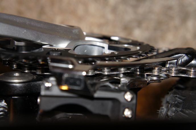

Hy ,
@Moonfish
ich würde dir gern helfen aber ich kann dir leider nur sagen das bei meinem stereo eine Hülse dazwischen ist.
in der technischen dokumentation ist aber nur in der Bandausführungsversion ein Spacer drin und nicht in der Halterungsausführung.
Aber was bitte ist BANDAUSFÜHRUNG und was ist HALTERUNGSAUSFÜHRUNG??????

Re: DER Cube Stereo Thread - Teil 1
@Stereorider84
danke für deine Antwort. Leider weiß ich ebenfalls nicht den Unterschied zwischen Band- und Halterungsausführung..
aber immhin bestätigt deine Aussage meine Verwirrung ;) habe nochmal gesucht hier im Thread und manchmal wird gesagt, ja es kommt ein Spacer dazwischen.. und dann bin ich auch wieder auf die gegenteilige Aussage gestoßen, dass kein Spacer notwendig ist..
hängt da vielleicht mit dem Rahmen-Baujahr zusammen?
wie auch immer - ich verzweifel hier ja langsam mit der Schaltung.. hab heute mal beim Radladen um die Ecke vorbeigeschaut, allerdings war der nicht sonderlich "begeistert", dass ich mein selbst aufgebautes Rad vorbeibringen wollte.. fühle mich bei dem auch nicht wirklich gut aufgehoben..so fällt die Option leider raus..
kommt vielleicht ein Rad/Stereo-schrauber hier aus dem Forum aus meiner Gegend (Bodensee-Region bei FN/KN) und könnte sich mein Problem mal anschauen? Oder habt ihr eine Lösung für mich?
wollte so gerne an Ostern den Hasen mit dem Stereo hinterherjagen ;-)
@MooNFisH: Das is wirklich kein Hexenwerk, allerdings ist der Umwerfer was die Montagehöhe angeht extrem empfindlich und 2mm reichen aus, dass Du nich mehr schalten kannst. Versuch Dein Glück mal mit ner mm-weisen Anhebung der gib mal n Foto Deines Umwerfers - dan haben wir Dich Ostern auch wieder aufm Trail!

Bandausführung ist für "normale" Umwerfer mit Klemmung am Sitzrohr bzw Schwinge (Bild links).
Halterungsausführung ist für E-Type Umwerfer (Bild rechts). Da wird die Halterungsplatte vom Umwerfer zwischen Lagergehäuse und Lagerschale geklemmt.
Deswegen brauchst da bei 73mm keinen Spacer (die Halteplatte genauso dick). ;)
Bei 73mm kommt nur rechts ein 2,5mm Spacer(A) (Zwischenringe), links keiner!
Bei E-Type Umwerfer gar kein Spacer. E-Type Umwerfer ist beim alten Stereo bis 2008.
Das ist aber alles nur auf Shimano-Teile bezogen, nicht für Sram-Teile!
@Vincy
danke für deine ausführliche Antwort!
Diese bestätigt nun aber dann, dass mein Spacer korrekt montiert ist: mein Rahmen ist aus 2009/2010 und hat keinen E-Type Umwerfer sondern ebenfalls den Linken von deinem Bild, wie stereorider84 bzw. hier mal ein kurzer Schnappschuss:
in der Montagehöhe kann ich gar nicht mehr viel variieren.. kann es dann also nur noch an der Zugspannung liegen?
bekomme die Kette einfach nicht auf das größte Blatt (und zudem ist die Schaltung "hakelig" :-/)
@NaitsirhC
das mit der Höhe werde ich morgen ausprobieren..
ich habe mal noch ein Foto versucht zu machen von oben, das die "äußerste" Position vom Umwerfer zeigt.. dabei sollte erkennbar sein, dass die Kette nicht auf das große Kettenblatt geführt wird/werden kann? oder mach ich was falsch?
Genau, Endanschläge rausdrehen und wie Christian schon schrieb, tiefer mit dem Umwerfer...
Sowas steht aber auch in den Einbauanleitungen der entsprechenden Teile.

mit Endanschläge meint ihr die H bzw. L-Schraube? ja, die habe ich rausgedreht bzw. an beiden rumgespielt.. ohne Erfolg..
brauche zur Fehlerfindung glaub doch externe Hilfe :/ evtl. finde ich hier jemandem im Forum.. siehe oben, sollte ein Schrauber aus der Bodensee-Region, bitte melden! Gibt na klar auch nen Bonus! :)

@MooNFisH
brauche zur Fehlerfindung glaub doch externe Hilfe...
Vielleicht hilft dir das bei deinem Umwerferproblem weiter:
www.fahrrad-workshop-sprockhoevel.de/Umwerfer-Einstellen-Shimano-Video.htm
Wenn man erst mal das Prinzip verstanden hat, ist das keine große Sache mehr. Ich tat mir da anfangs auch total schwer und dachte, dass versteh ich nie :ka: Aber in dem Video wird das wirklich sehr gut erklärt.
Probier´s mal aus ;)
