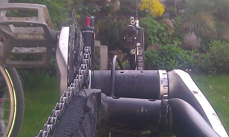

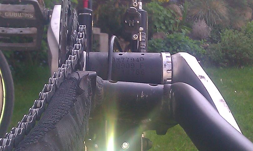

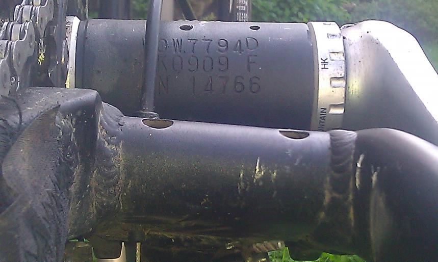

Nochmal paar Bilder zu Verdeutlichung...
Also ich bin kein Maschinenbauer...aber ich behaupte mal schlicht, dass sich das da nicht einfach so verwinden kann...andererseits mag ich auch nich glauben, dass die Bäckerschlosser von Cube die Schwinge so lange uf dem Amboss bearbeitet haben bis sie halt irgendwie passte...bisl ungesund sieht es halt schon aus :confused:

Steht denn Euer Rad nich in der Flucht ein- und ausgefedert? Oder sucht ihr nur ein Argument nich baiken / ein neues Rad kaufen zu gehen?
ich will weder n neues Bike, noch stehts im keller und verrottet...ich für meinen teil will wissen, warum das so is wie es ist und offensichtlich haben das phänomen ja mehrere ;)
wie gesagt...beim fahren keinerlei probleme. Aber die Bilder sprechen eine eindeutige Sprache und es ist sicher legitim mal zu fragen ob das so soll...oder?
Aber wo is das Problem, wenn der Hinterbau grade is? Haben nur bestimmte Rahmengrößen wg geometrischer Voodoo die schiefe Schwinge? Ich denke, das zu einem schiefen Hinterbau und diesbezgl Rekla mehr Infos einzuholen sind...
Leute, schaut doch bitte mal genau hin, das Lager ist absolut gerade (grüne Linien), diese 3DBox (rote Linie) wie sie Cube bezeichnet ist konstuktionsbedingt schräg weil die beiden Streben unterschiedlich sind.
Ist bei meinen Plastik Stereo das Gleiche :daumen:
Also, "It`s not a bug, it`s a feature ;)"
