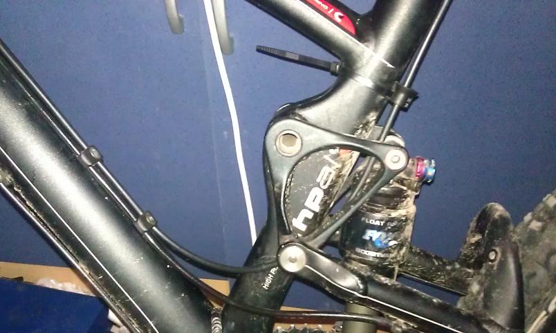

@landjaeger
Besorg dir 3fach Kabelhalter (3 Stück) und verlege die Leitung von der Reverb neben dem Schaltzug und der Bremsleitung auf dem Unterrohr und dann hinter dem oberen Dämpferlager her. So müsste sich die Schlinge bei abgesenkter Stütze am Übergang Tretlager befinden, es sieht clean aus und stört nicht.:daumen:
z.B. diese hier: http://www.hibike.de/shop/product/pd144dd6979e9b2da57be162176ac0aa2/s/Specialized-Cable-Guides.html
Vielleicht hat ja auch ein Händler bei dir ähnliche Halter (z.B. X-förmige)
jenau! Hab das bei mir auch so gelöst und das ist m.M.n die cleanste und schickeste lösung
IMAG0433.jpg (sattel unten) IMAG0435.jpgIMAG0437.jpg IMAG0432.jpg (sattel oben)
ich habe zwei dieser RS Schellen verbaut...funktioniert genausogut mit einer (die Kabelbinder sind nur noch dran, weil ich se neu eingebaut habe nach Tausch...bevor es wieder bemängelt wird^^)
Die Leitung innerhalb des Umlenkhebels stören zu keiner Zeit, werden zu keiner Zeit eingeklemmt. Auch muss die Leitung bei nem 18'' nicht gekürzt werden...passt genau. Man muss sie halt an der FB oder am Sattel abschrauben und durch den UMlenkhebel frickeln.
