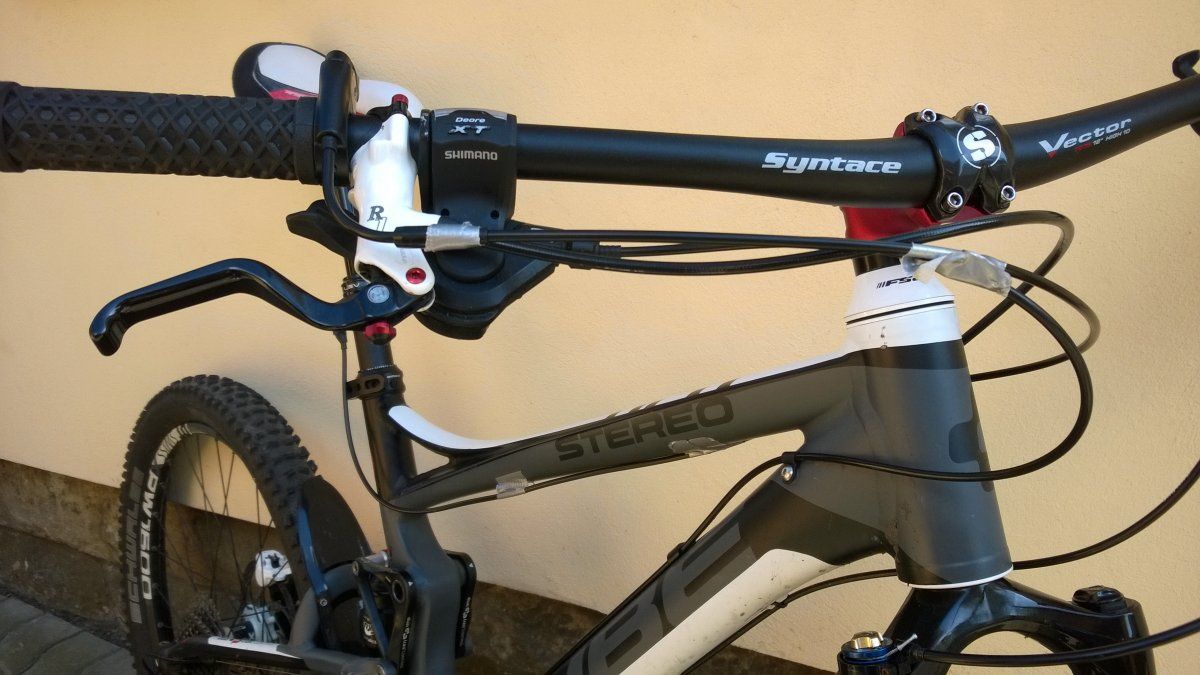

Gude, überlege derzeit auch in die Richtung. Allerdings fahre ich mit Auszug 13,5 da ist die Stütze ganz schön dominant.
Hat einer von Euch Bilder mit Versenkbarer Stütze - montiert
Stütze ausgefahren mit vergleichbarer länge 10,5er Auszug bei P6. Is schon noch bissl platz zur minimaleinstecktiefe, sollte also mit 13,5 auch noch klappen. Problem mit der Lev DX ist der nicht verstellbare Kabelanschluss, da wirds mit der klemme echt eng aber es passt. Vorerst profesorisch mit gaffa gesichert bis morgen kabelführungen drankommen.
