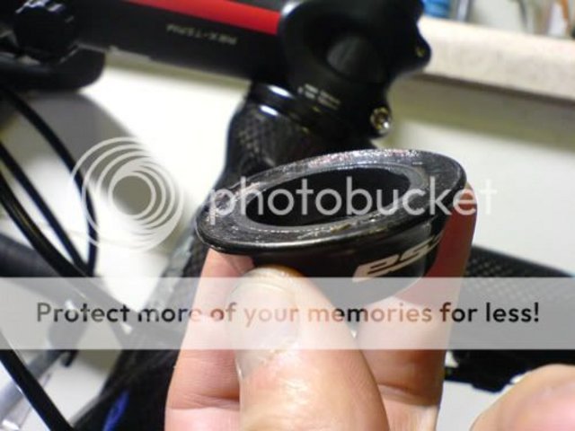

bei meinem 10er Stereo Rahmen, den ich vor Kurzem gebraucht gekauft habe, scheint der Gabelkonus des FSA Orbit z1.5 r nicht Teil der Lieferung gewesen zu sein.
Zwar schaut die Gabel im eingebauten Zustand ohne Konus nicht verboten aus, jedoch sollte ich da wohl käuflich tätig werden.
Den einzigen Artikel, den ich hier finde, ist der FSA H6036. Leider nur über nubuk-bikes ohne Produktbilder bestellbar.
Kann das jmd. bestätigen? Hat jmd. vllt sogar eine Nahaufnahme?
Vielen Dank und lg
Patrick

Servus,
Vielen Dank und lg
Patrick
Hi, die 41Gramm kannst du dir echt sparen...
Im Verbindung mit einem kurzen Vorbau, sind 10 -15mm Optimal.
Der Konus hat 20mm.
Wenn du unbedingt einen haben möchtes, PN an mich.
Gruß Mr. Worf
Danke erstmal.
Rede vom Gabelkonus, sprich der nach unten abschließende Teil des Steuersatzes, der u.a. das Eindringen von Dreck und Wasser in den Steuersatz verhindert.
Das sollte ich mir besser nicht sparen, oder? Wie schon geschrieben, sitzt die Gabel auch ohne Konus gut.
LG
Danke erstmal.
LG
Bist du sicher, dass du den "Gabelkonus" meinst? Der sieht nämlich so aus:
Der Hauptzweck ist nicht die Verhinderung von Schmutz-/Wassereintrag sondern der Sitz für das untere Lager vom Steuersatz. Je nach Steuerrohr/Steuersatz/Gabel sollte es ohne den Konus eigentlich alles andere als "gut sitzen" ;)
Das war denn ein "Gehirnfurz", von meiner Seite. :dope: Sorry...
Ohne das Teil, kannst du den Steuersatz schnell in die Tonne werfen.

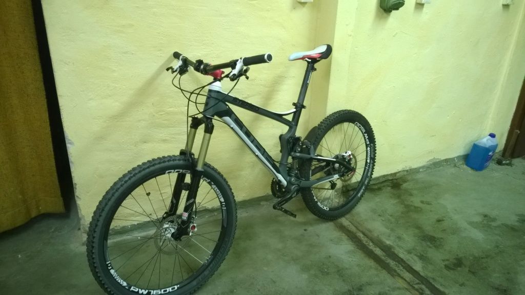

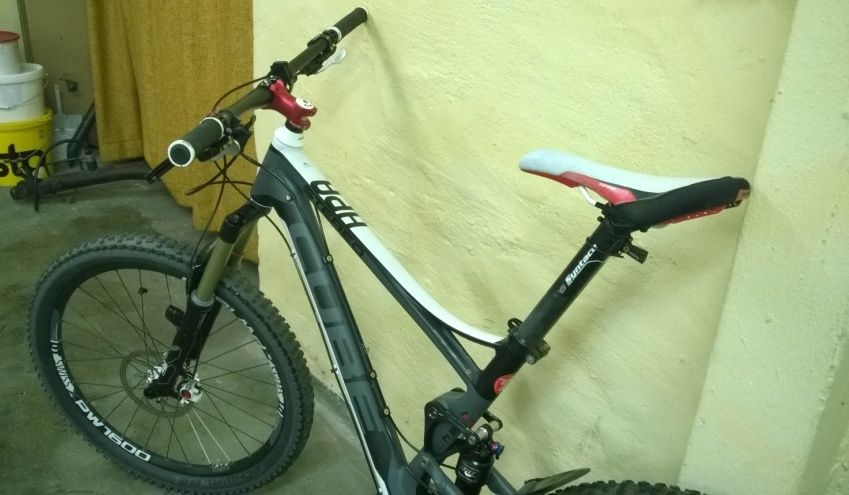

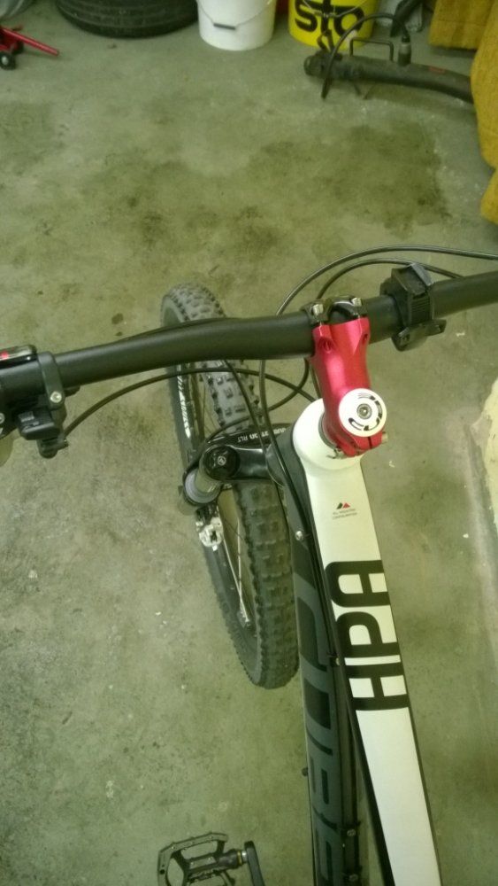

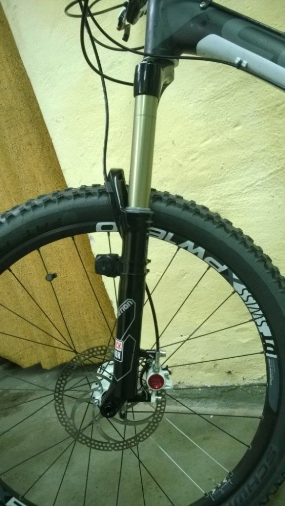

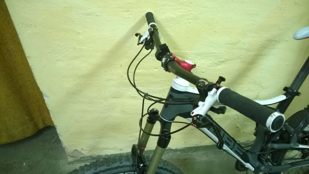

Heute Das Stereo wieder abgeholt und gleich mal getestet. Bin begeistert. Sag aktuell bei 3,5cm. Damit ist die gabel recht straff, könnte sogar noch etwas runter mit dem druck. Aktuell sind in positiv und negativkammer nahezu gleich 145psi, zum vergleich in der alten 2step waren 170psi. Ansprechverhalten ist sehr gut, kleine stöße merkt man kaum noch. Dennoch federt die gabel nicht voll ein bzw rauscht so schnell durch wie vorher. Alles in allem war der umbau das beste was ich machen konnte und kann das nur empfehlen. Damit wäre das thema pike erstmal erledigt.
Dämperlager wurde auch getauscht, spricht merklich besser an aber der rp23 geht demnächst definitiv zu tftuned und huber buchsen kommen auch noch ran.
sehr postiv überrascht war ich vom neuen vorbau mit 65mm länge. Lenken fühlt sich viel direkter an zwar sitzt man auch merklich kompakter auf dem bike was aber noch vertretbar ist, einen kürzeren vorbau würde ich nicht nehmen.
Grüße
Robert
