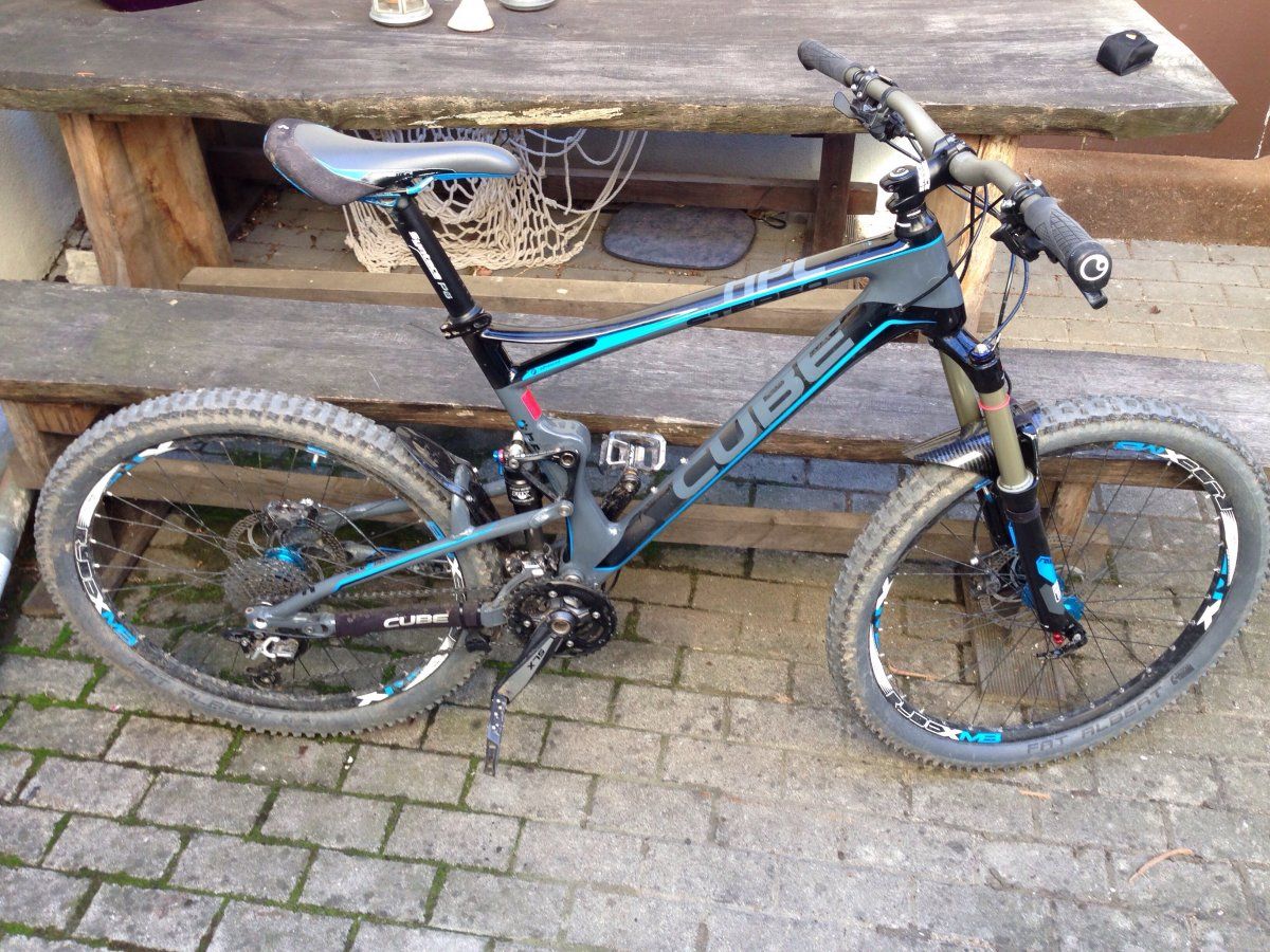

Hallo zusammen, ich fahre nun seit 2 Jahren das Stereo hpc und Bin eigentlich sehr zufrieden damit, jedoch springt die Kette bei anspruchsvollen Trails runter. Ich hatte dafür mal eine Kettenführung nachgerüstet mit der es deutlich besser wurde, aber halt auch nur besser und nicht gut. Da nun auch 1-2 Zähne des großen Zahnrads nicht mehr gut aussehen, wollte ich den Winter für einen Umbau nutzen.
Was haltet ihr von Umbau auf 2-Fach mit bashguard und evtl direkte Kettenführung ? Habt ihr Erfahrungen beim Stereo? Bin für jeden Tipp dankbar !
Viele Grüße Stefan
ich bin jahrelang das stereo mit 2x9 fach mit bashgard von SLX gefahren. problemlos.
ich hatte immer angst davor, das nach einen eventuellen sturz sich das große zahnrad in mein bein, oder wohin auch immer, bohrt. geht also.
24 + 38 Ritzel mit kleiner kettenführung. c.guide
Emanon Can Duo BGD, die beste KeFü am Markt. ;) Dazu (farblich passend) ein Emanon Bash oder im Bikemarkt nen Saint Bash für´n Zehner schiessen. Und wenn du 10-fach fährst gönn dir noch ein Shadow+ bzw. Type 2 Schaltwerk.
Die c Guide hab ich momentan schon montiert.
Würdet ihr das 32 Ritzel indemfall auch austauschen (falls ja, woran erkenn ich das das neue passt?) ?
Die emanon sieht gut aus, dann könnte ich die c.guide weitervererben.
