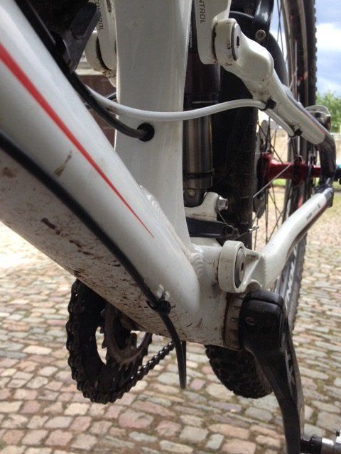

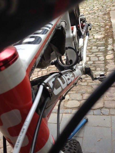

So jetzt habe ich die Kabelhalter von Liteville montiert
