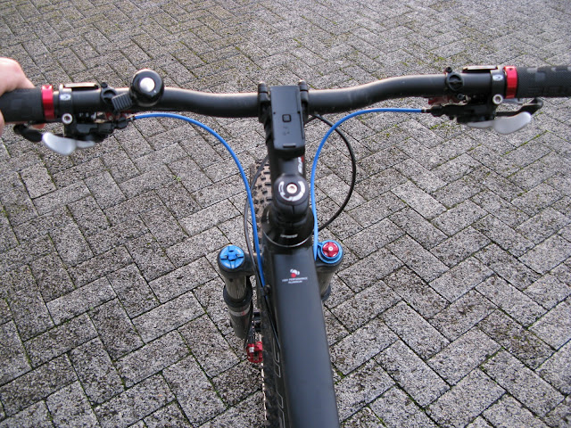

Das passt und die XT erlaubt das abbauen der Ganganzeige. Es sogar vorbereitet. Wenn Du die Gangzeige abbaust findest Du einen Deckel zum verschließen des entstandenen "Lochs". Bei mir schaut das zur Zeit so aus:
Ich bremse allerdings mit dem Zeigefinger...
