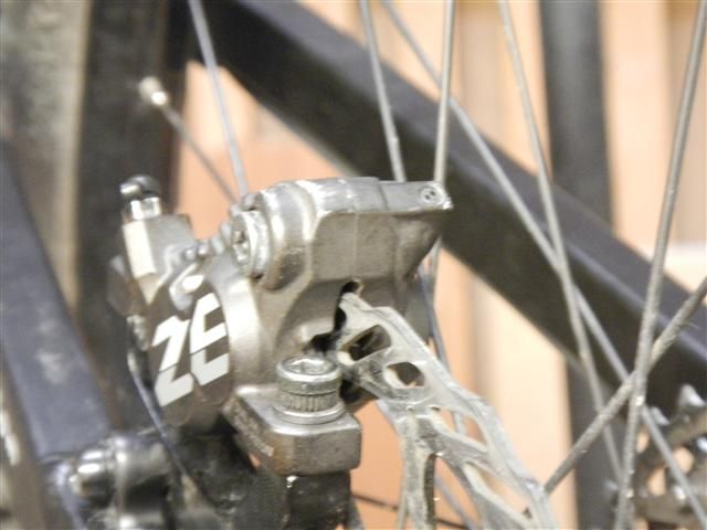

Frage zur hinteren Bremsaufnahme: Ich habe einfach von meinem anderen Bike den PM-IS 180 Adapter von Shimano runtergeschraubt und wollte den Adapter samt Bremse im Hornet wieder draufbauen, Laufrad war auch das selbe.
Bremssattel montieren war aber nicht möglich, da der Bremssattel dann auf die Bremsscheibe gedrückt hat.
Hab dann einen PM-IS 185 Adapter verwendet und das funktioniert. Nur beim Bremsen vibiert und "knattert" das Ganze irgendwie, also ideal dürfte damit die Ausrichtung der Bremse auf Reibfläche der Scheibe auch nicht sein....
Hab ich irgendwas überlesen mit der Aufnahme vom Hornet?
Hab jetzt Fotos gemacht, aber auch den "Fehler" gefunden.
Nachdem ich das Hornet aus Teilen von 3 Bikes zusammengeschraubt habe damit ich fahren gehen kann hab ich was vermischt.
Das DH bike , von dem ich den Shimano Adapter abgebaut habe, hat die RT-76 Scheiben, da geht sich der original Shimano Adapter natürlich aus.
Also es ist am Enduro (selber Laufradsatz) auch so ein komischer 185 Adapter, da es sich sonst mit den Avid Cleansweep Scheiben auch dort nicht ausgeht.
Shimano PM/IS 180 Adapter:
attachment.php
Noname PM/IS 185 adapter
attachment.php
Und da der direkte Vergleich der Adapter
attachment.php
