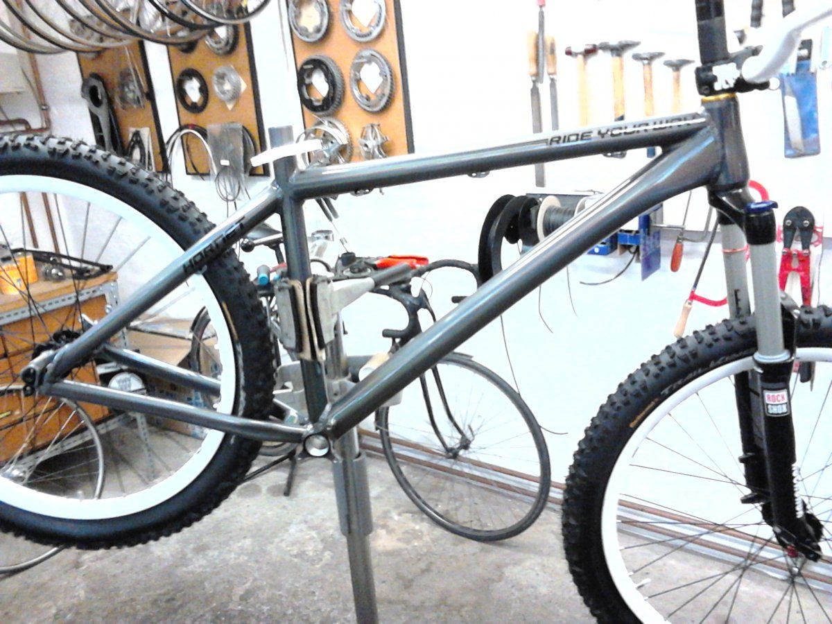

Soooo bald ist es geschafft........ Hab mich jetzt doch für die sram nx Gruppe entschieden. Und habe sie auch schon bereit liegen, ein bisschen Gold kommt auch noch dran...... Wie beim Steuersatz.........
Gudntach. Bin mir auch grad ein 2015er Hornet am aufbauen (auch in Silber wie @RadelRambo nur in L). Teile sind alle da. Hätte eine Frage zum Steuersatz:
Ist ja ein vollintegrierter. Hab den Blink 42/52 wie vom Herst. angegeben.
Jetzt kommt es mir etwas komisch vor, dass die Lagerschalen (offenbar) nicht eingepresst werden müssen, sondern mehr oder weniger nur reingelegt werden, ohne fest zu sein. beim Ausbau der Gabel würden die Schale unten einfach rausfallen. Ist das richtig so??? Kommt mir komisch vor, da sich ja die Lagerschalen doch dann auch im Rahmen mitdrehen würden oder täuscht des!?
Hab leider noch nix mit vollintegrierten Steuersätzen zu tun gehabt, daher die etwas dööfliche Frage.
Danke schonmal.
Grüße
Vollintegriert heist, das Steuerrohr ist die Lagerschale. Wenn überhaupt, werden Lagerschalen eingepresst. Die Steuerlager sind konische Lager, die achsial verspannt werden. Dafür wird ja die Kralle eingeschlagen und über den Vorbau und die Ahead-Kappe verspannt.
Ach, und ja, das Lager kann beim Ausbau der Gabel herausfallen. Allerdings bleibt es ja auf dem Gabelschaft.
Danke für die Antwort. :daumen: Dann scheint ja alles korrekt zu sein. Kannte ich wie gesagt nicht.
Dann werd ichs die Tage hochziehn :)
