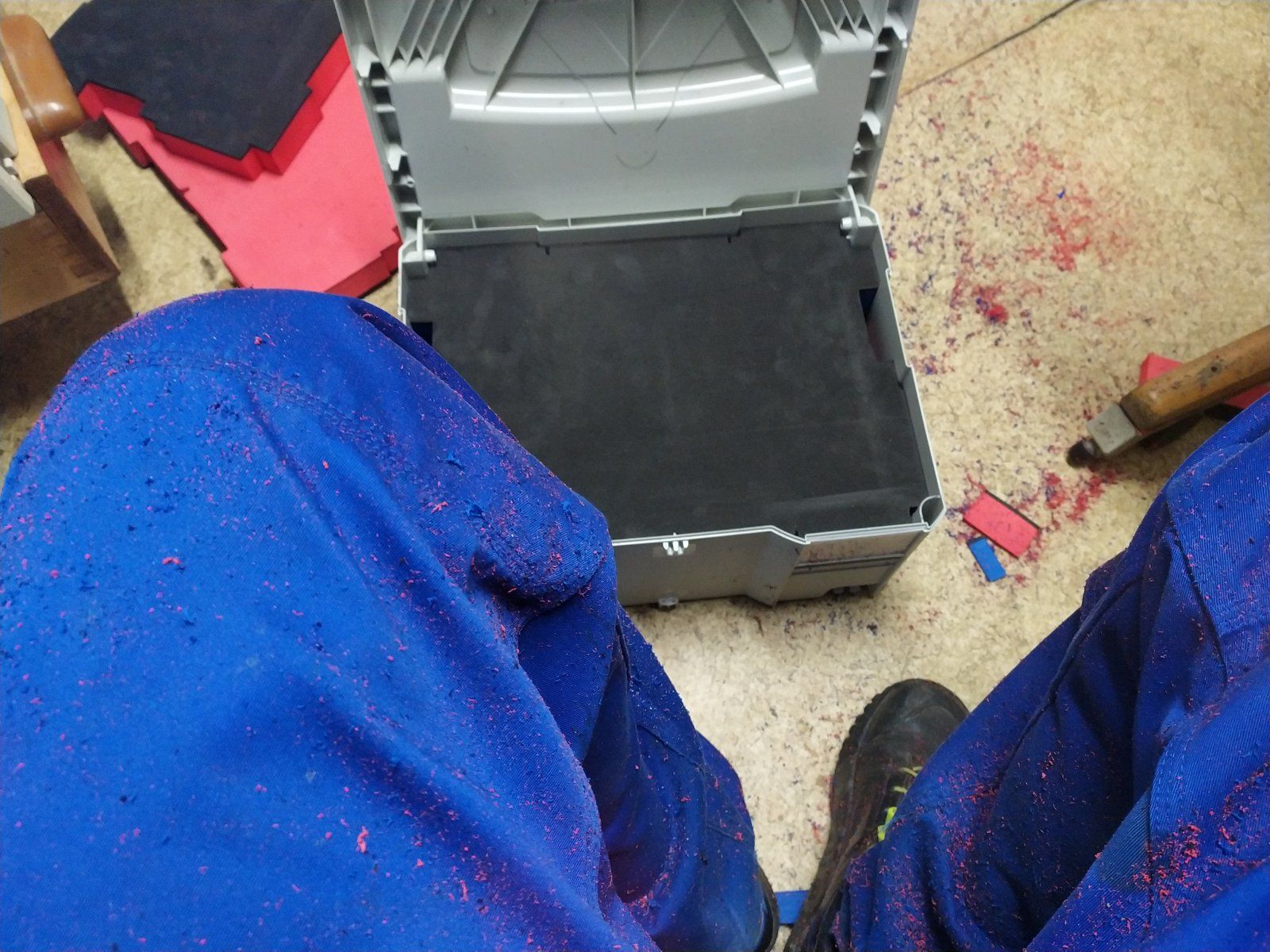

Jedem, der seine Hartschaumeinlagen selber zurecht schneiden will empfehle ich die Stichsäge. Hab am WE selber meine für meine Festool Systainer (würde da aber in Zukunft auf die von Stier gehen da diese Deutlich günstiger sind) erst mit der Oberfräse und anschließend mit der Stichsäge zurecht gesägt. Ist ne riesen Sauerrei, mit der Stichsäge aber deutlich weniger Sauerei als mit der Oberfäse. Hängt aber dann wirklich überall das Zeugs.

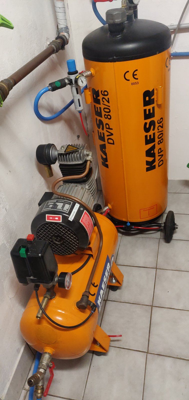

Mich würde interessieren welche Leistung der Kompressor braucht um eine Kessel- Expansion zu managen. Ich habe in meiner Werkstatt einen Kompressor mit 50l Kessel und 2,2kW Motorleistung. Hab den Verschluss seitlich geöffnet und mir einen direkt- Auslass für das TL- Setup installiert. Reicht für meinen Gebrauch vollkommen aus.
Aber hat sich schon mal jemand mit einer Erweiterung befasst (z.B.: 50l Kompressor mit 100l Kessel verbinden...)?
Ja, ich habe so einen ähnlichen Aufbau.

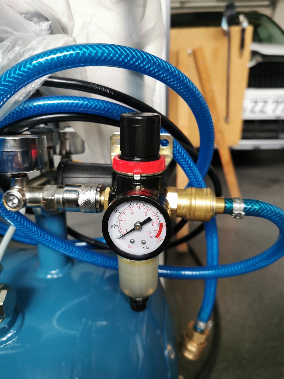

Weils gerade passt und ich auf nen schnellen Hinweis hoffe..
An meinem Kompressor hängt derzeit ein günstiger Olabscheider der aber nur bedingt bis mittel funktioniert.
Jetzt sieht das setup da oben schon so aus als wüsste man da was man braucht.
Daher... Was für einen Abscheider kann man empfehlen. Wichtig ist, ich blase damit regelmäßig das Kfz nachm waschen trocken und da is eben Ölnebel doof. Wenn das Teil auch Feuchtigkeit mit abtrennen kann wäre es optimal.
Preislich sollte es den Wert des Kompressor nicht übersteigen...
Feel free to answer....

Mit Druckluft das Kfz abblasen?...
Pressluft ist eines der wertvollsten Medien!
Ein Lederlappen erfüllt den Zweck.
Getrocknet wird selbstverständlich mit Lupus Super Plush 530 Microfasertuch und nicht mit irgendnem Lappen von Muddi...
Aber in allen Ritzen und Sicken und in den Türgriffen und Tankdeckel den Felgen und und und is man gut beraten das Wasser vorher wegzublasen. Machst einfach einfacher.
Und deswegen sollte eben kein Ölkondensat dabei sein.
@SeppmitS
Evtl. gibt es sowas von Festo. Wobei ich das eher so kenne, dass nebst dem Kondensatabscheider ein Öler mit verbaut wird. Da Druckluftwerkzeuge Öl benötigen. Die ganzen lackierer brauchen aber auch ölfreie Druckluft und die haben wohl kaum alle einen Ölfreien Kompressor stehen.
