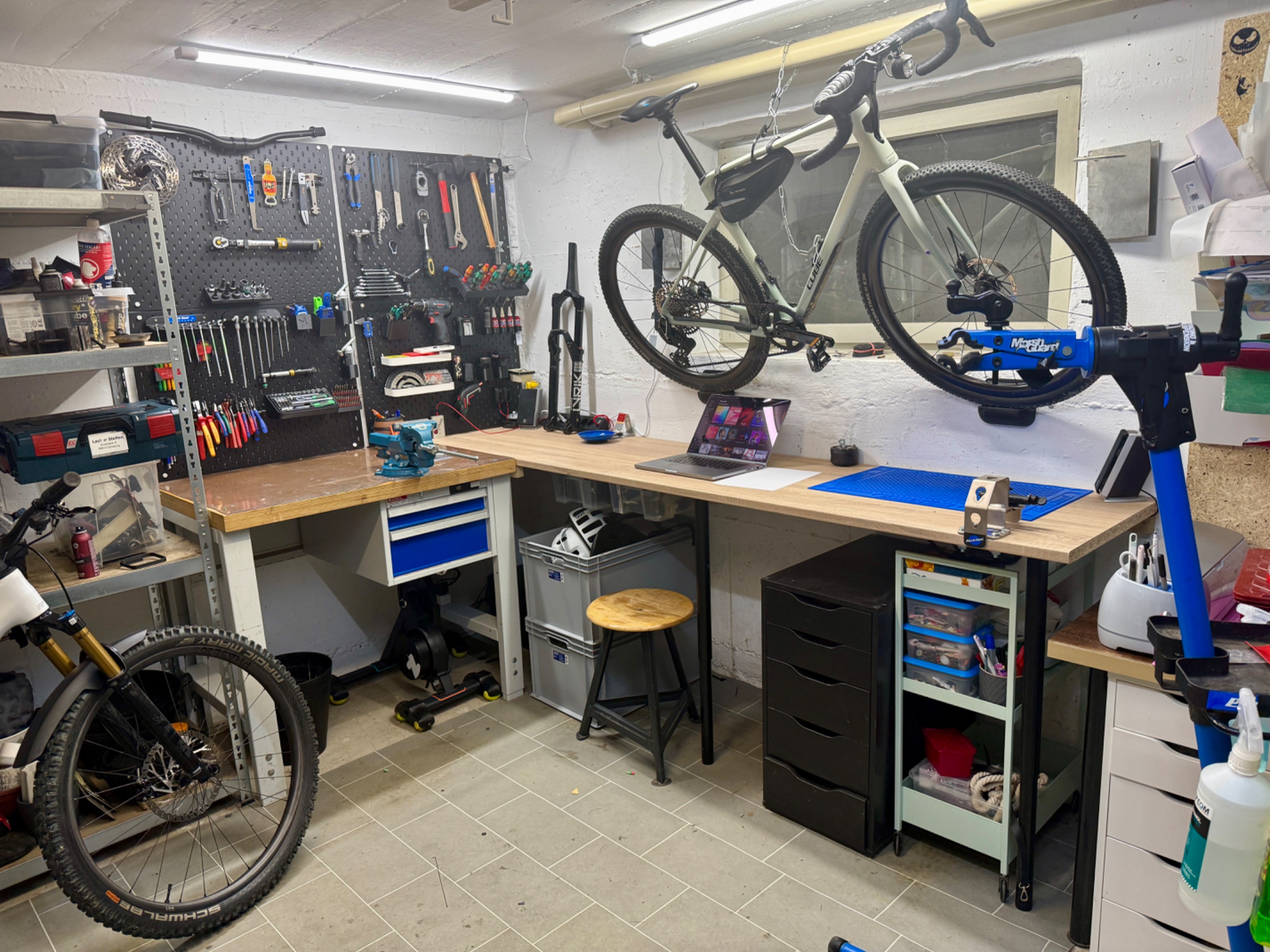

Nicht schön, dafür aber eng 😅
Im Hauptbereich der Garage wurde aber der Zweitwagen gegen Platz für Fahrräder eingetauscht, damit können wir super leben
