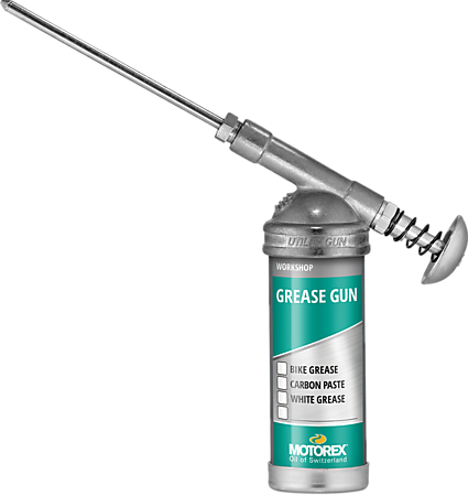

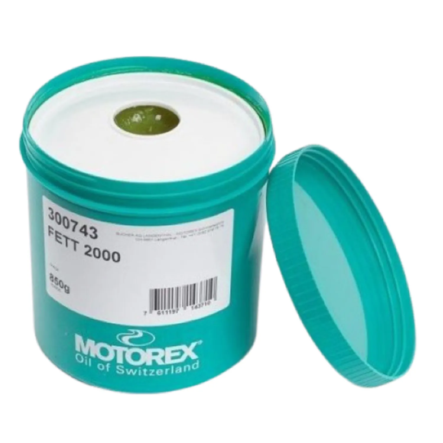

In einer Presse hab ich grünes Motorex Fett drin. Für die Dose, in der das Fett ist, hab ich mir nen Ring gedruckt, welcher in der mitte eine Öffnung hat, die so groß ist, wie das Loch in der Presse. Wenn ich also mit dem "leeren" Gehäuse der Presse den Ring in der Fettdose nach unten drück, wird meine Kleine Presse sauber befüllt 👌
In der zweiten hab ich jetzt Bootsfett drin, welches in einer großen Kartusche geliefert wurde. Das hab ich einfach aus der Kartusche in der kleine Presse gedrückt.
Du meinst eine Art trichter der beim nach unten drücken das Fett aus der Motorex Dose in die Fettpresse drückt? Ist das Fett dafür nicht zu zähflüssig? Die große Motorex Dose hab ich auch. Bei 850gr. ist es aber auch egal wenn bissl was beim umfüllen in der Tonne landet da ich so viel glaub im leben nicht aufbrauchen werde 😅
Ja genau. So kann man es sagen. Aber nahezu Plan das ganze.
funktioniert echt gut.
in der fett2000 Dose liegt einfach ein Ring obendrauf der genau zur Fettpresse passt.
Ob der dabei war keine Ahnung. Auch net ob der dafür gedacht war oder dafür gedacht war, das der Pinsel nicht umkippt. Wie stark müsst ihr denn da drücken? Meine Spritze hat ja gerade den Bruchteil des Durchmessers. Lohnt sich da sowas überhaupt?
Grad super Idee gehabt. Werde mir wohl eine leere Silikonkartusche organisieren wo dann das ganze Fett aus dem Kübel rein kommt. Dann kann ich das immer schön daraus in die Spritze drücken.
