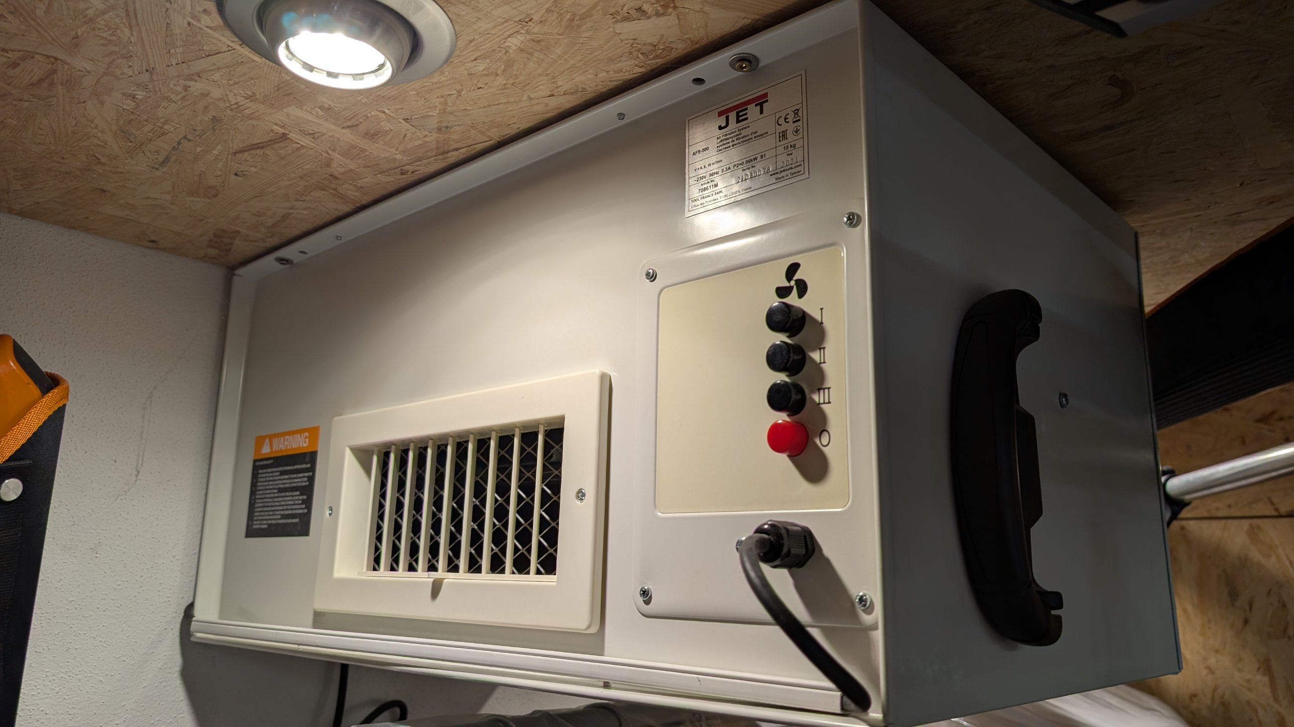

Den hab ihn wg. mangelnder Qualität wieder zurückgeschickt. Hab jetzt den Jet AFS 100 an der Decke hängen und bin schwer zufrieden.

Da steht aber 500 ;)
Aber um beim Thema zu bleiben: Verbunden mit einer Absaugung an der Maschine, bleibt die Werkstatt/Garage so wirklich recht staubfrei?
Ja, der 500er ist es.
Nein, nur mit Absaugung am Gerät, bei mir Kreissäge und div. Hobelmaschinen, bleibt der Raum nicht staubfrei.
Auch praktisch: Nach staubintensiven Arbeiten schalte ich den 500er ein und strahle mit Druckluft die komplette Werkstatt durch. Dann raus und Tür zu. Nach 5 min ist die Luft im Raum wieder tip-top.

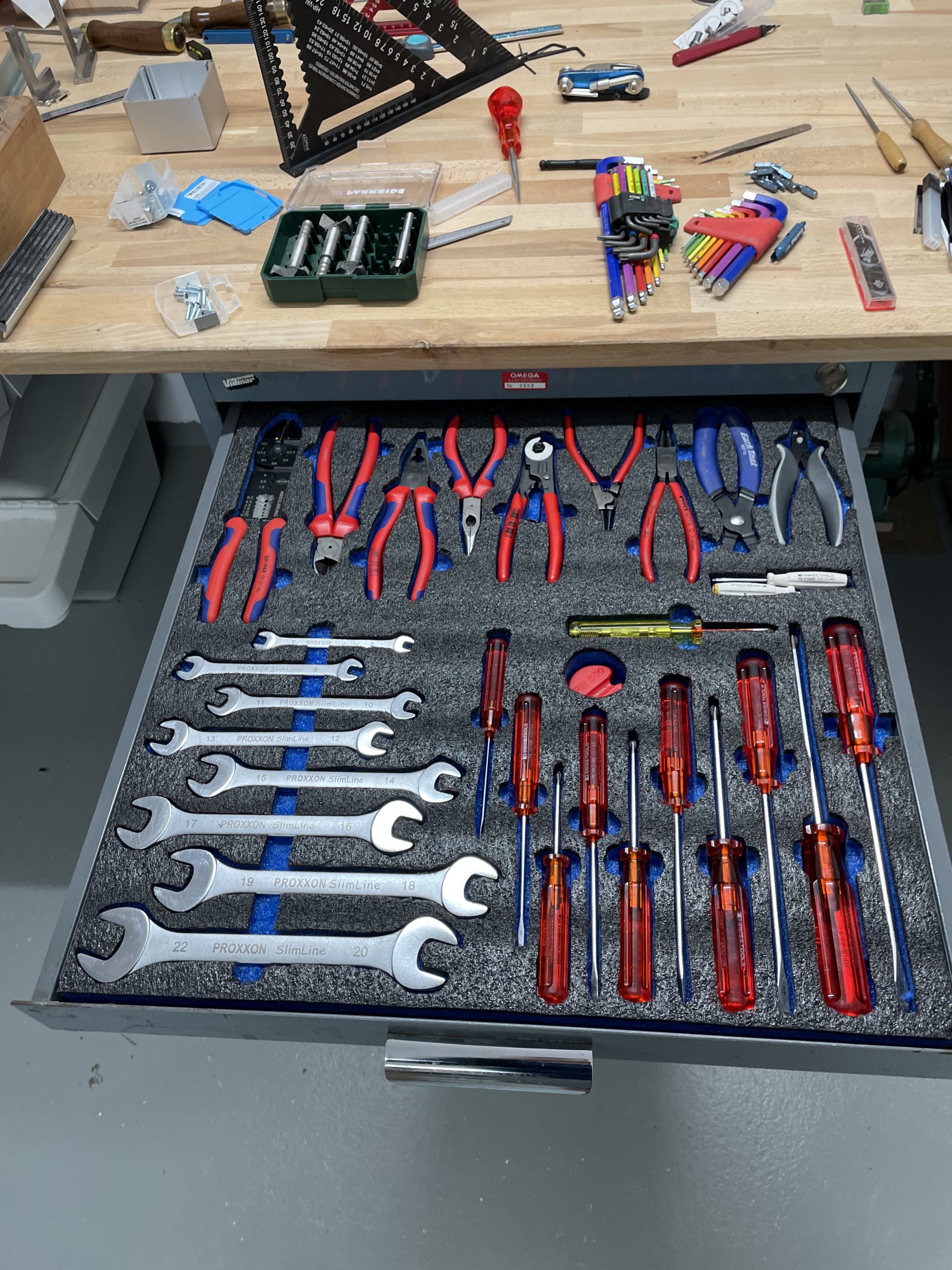

Die erste Schublade ist gemacht. Die erste Schublade konnte ich direkt komplett bestücken und bin überzeugt, dass passt mir auch in ein paar Jahren noch.
Das Layout der anderen beiden Schubladen festzulegen, wenn die Schublade noch gar nicht vollständig bestückt wird, ist schwierig.
