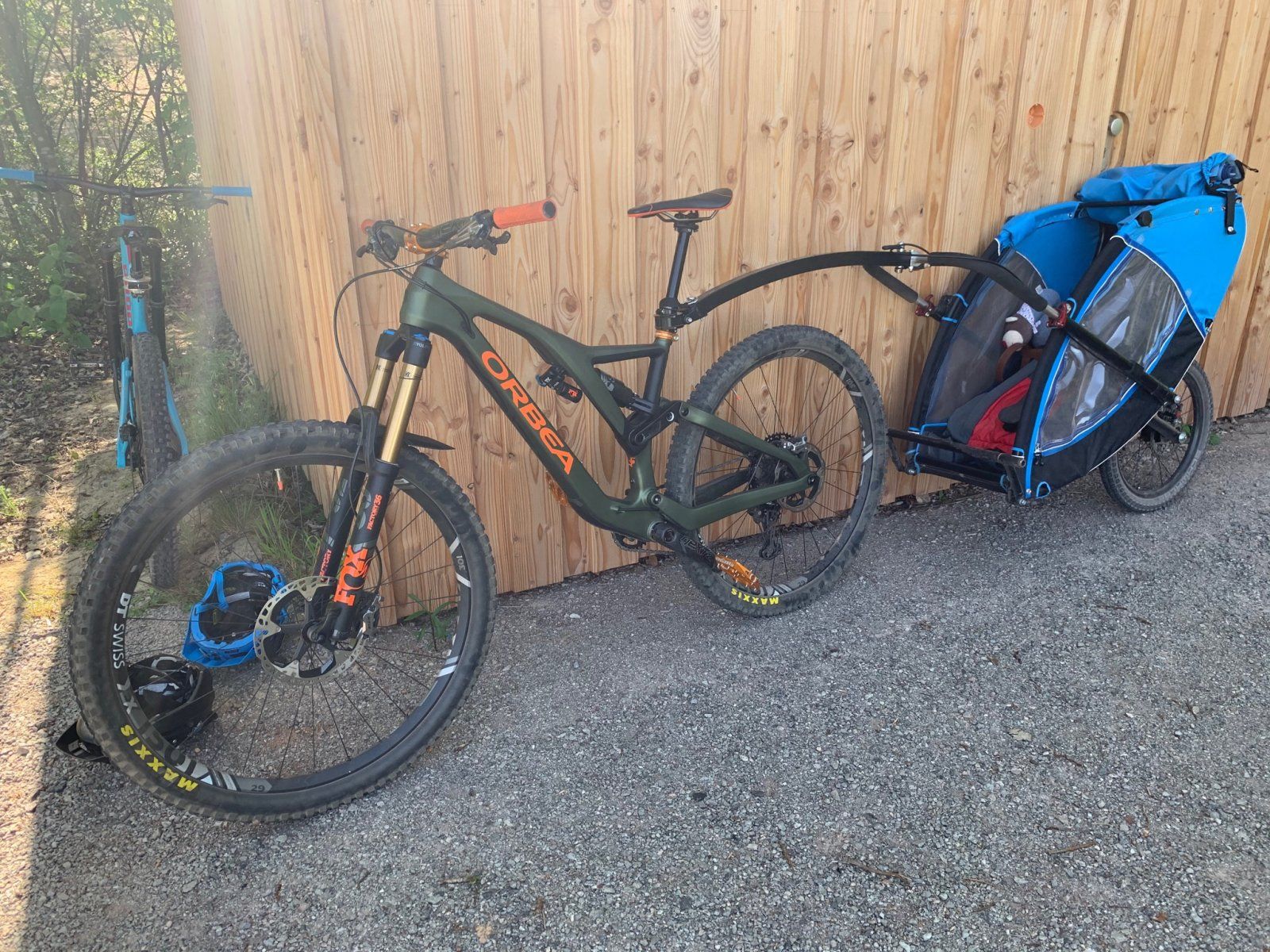

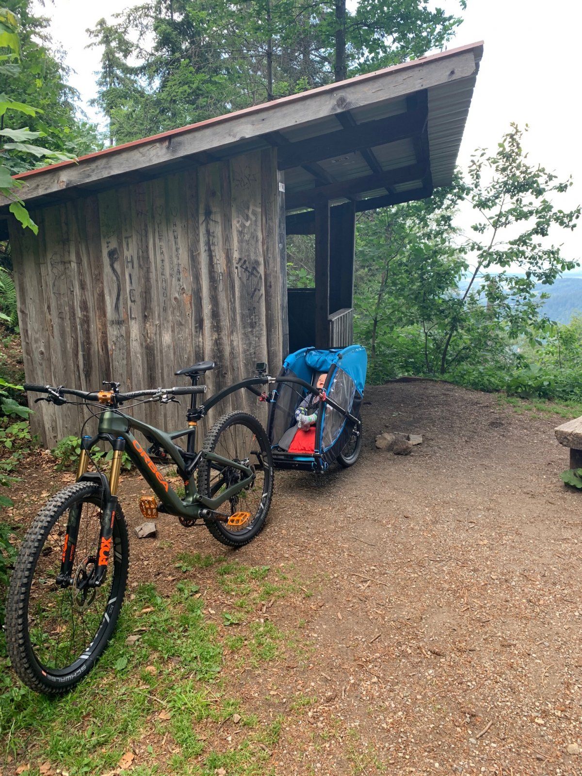

Vor allem ändert sich der Bedarf ständig. Mit einem Kind war es noch einfach. Ich habe einen Singletrailer und bis zum dritten Geburtstag habe ich den Hänger nur auf die Größenveränderung angepaßt und gelegentlich mal das Zugfahrzeug gewechselt. Dann kam Nr. 2. und ich musste ständig zwischen den Einstellungen wechseln, weil mal der Große und mal der Kleine mit wollte. Zwei passen nicht rein, also musste dann der große selbst fahren oder der Kleine kam in den Kindersitz bei Mama. Dazu kam das erst Laufrad das irgendwie mitgenommen werden musst. Dann 16" und 20" Fahrräder, die auch mal mit der Trailgatorstange angehängt wurden. Leider passt nur eine Kupplung für Singletrailer oder Trailgator an die Sattelstütze, also musste ich da auch ständig rumschrauben. An beiden Stadträdern waren Kindersitze für den Alltag nötig... Ich könnte hier noch unzählige andere Variationen aufführen...
Bis gestern war ich in der komfortablen Situation, das mein Großer mit 5 1/2 schon beachtliche Höhenmeter selbst kurbelt und mächtig Spaß an Trails hat. In den Singletrailer, passt er zwar gerade noch rein, aber er hat keine Lust mehr drauf... Insofern sahen die Touren so aus, dass der Große selbst fährt und der Kleine im ST sitzt während Mama Homeoffice macht... :lol:
Gestern wollte der Kleine dann seine erste Tour mit der Trailgatorstange machen und ich sehe schon, dass ich jetzt wieder ständig am hin und herbauen bin...
