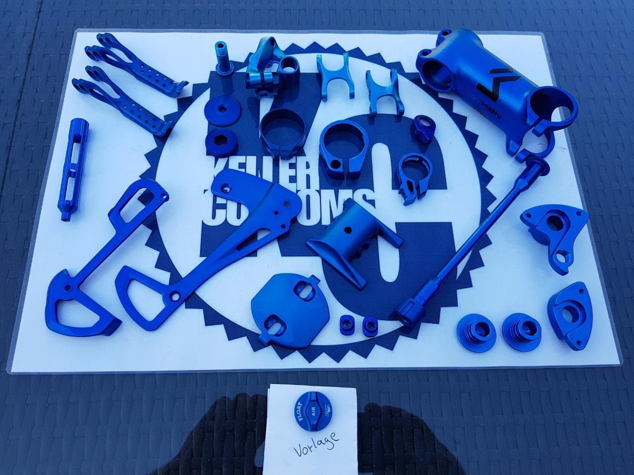

Es gab leider viele Ideen die ich wieder verwerfen musste und es hat nun mehrere Wochen gedauert bis @Cruisin´Devil und ich ein Plan hatten, wie wir das Ganze umsetzten. ich selbst zittere schon wieder weils wieder ne polarisierende Farbgebung sein wird. Die kommenden 14 Tage soll alles umgesetzt werden.
Es geht voran! Nicht nur gut Ding will Weile haben, sondern es fällt und steht mit der Planung!
Dennoch...wir sind nun zielstrebig am umsetzen!
Man darf absolut gespannt sein!!!
