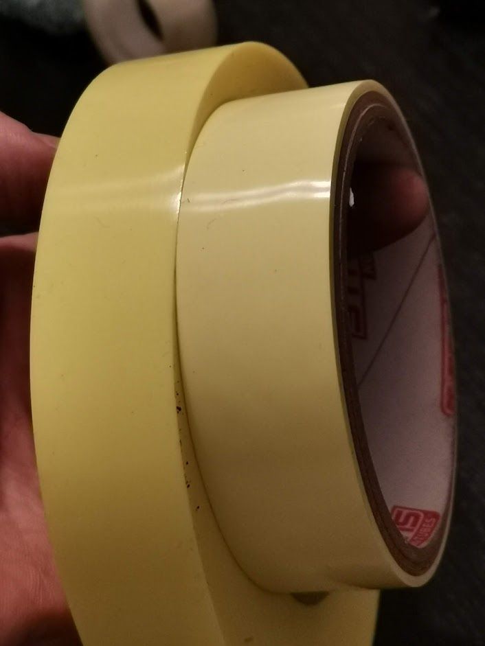

Stichwort Tubeless/Tubeless-Felgenband: Ich hatte anfangs Stan's Felgenband verwendet, irgendwann drauf gestoßen, dass Tesa 4289 eine Alternative oder gar das gleiche Produkt ist. Identisch zu Stan's ist es nicht - schon wegen der Farbe - lässt sich aber exakt genauso bearbeiten. Und ist um Dimensionen günstiger. 25mm Stan's kostet 12,50€ für 9 Meter, fürs Tesa zahlt man 7,11€ für 66 Meter. Da kostet Stans fast 13 mal so viel, auf den Meter gerechnet. Hab ich bisher aber noch nicht tubeless im Einsatz, nur mit Schlauch.

Hallo, ein kleiner Hinweis von mir. Das Felgenband von Stans war bei mir auf zwei Rädern nach 3 Jahren undicht. I.d.R. wenn es warm war. Bei mir jeweils im Urlaub mit weit und breit keinem Fahrradladen. Da nützt auch keine Milch, da die nicht mit dem Felgenband reagiert.
Nach 3 Jahren finde ich es nicht unerwartet. Aber daran denken würde ich auch nicht. Deshalb vielen Dank für den Hinweis. Vor Urlaub oder langen Touren werde iches erneuern. Ich nehme übrigens bei längeren Touren immer Ersatzschläuche mit für den Fall der Fälle
@CentaX Danke für den Tipp. Ich hatte darüber kürzlich gelesen und werde es mal testen. Die anderen Tubeless Felgenbänder von den üblichen Verdächtigen sind wirklich unverschämt teuer.
