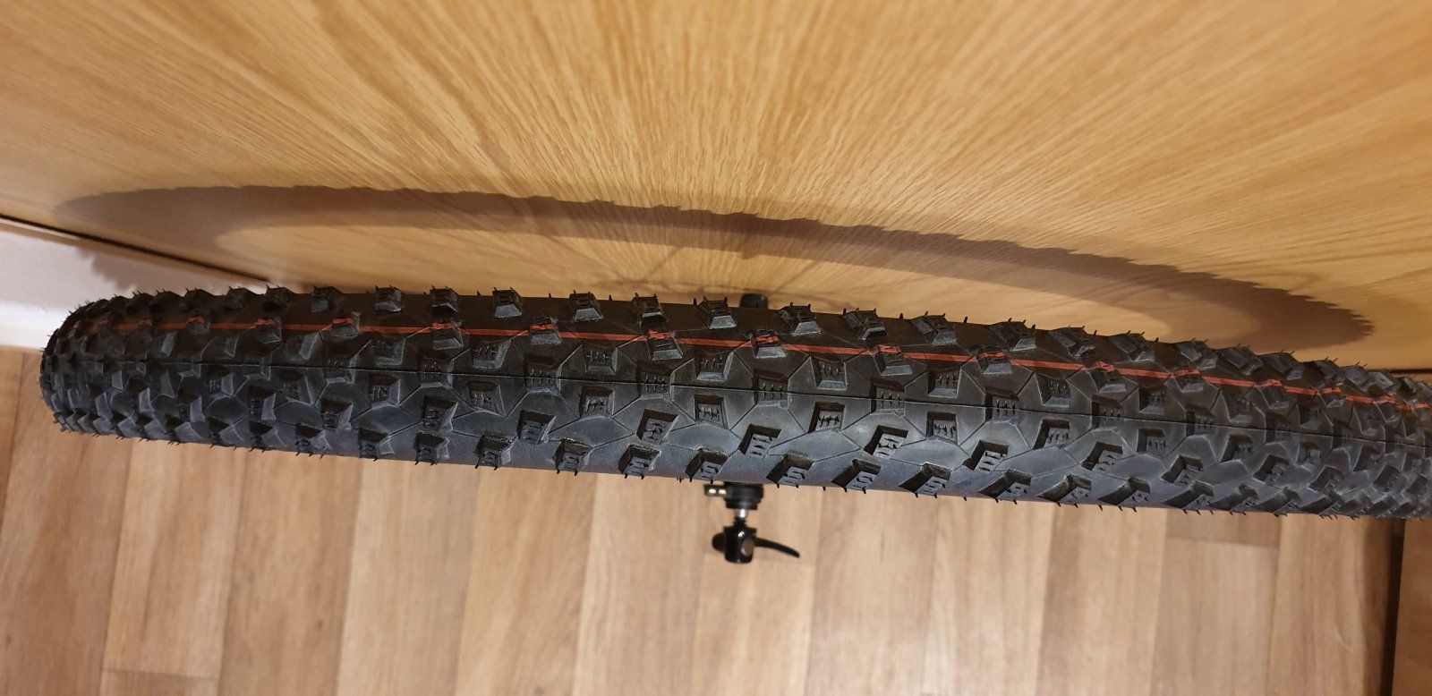

Montage schwer, aber mit der richtigen Technik werkzeugslos möglich.
Rundlauf, bei 4 Bar nur mit Talkum, ziemlich unrund. Dann 5 Bar drauf und kein Ploppen gehört. Frust kam auf. Am Rad gedreht und siehe da, das Ding saß rund, auch ohne Blubb erm Plopp. Gehört in Sachen Rundlauf zu den besseren Vertretern dieser Reifenbreite. Mal gucken, ob es auch so bleibt.
Montiert wurde der Reifen mit einem Latexschlauch und auf einem glatten Tubelessfelgenband.
Die reale Reifenbreite reiche ich nach, wenn ich den Mess-Schieber finde. 2,1 Zoll und 54 mm stehen auf dem Reifen.

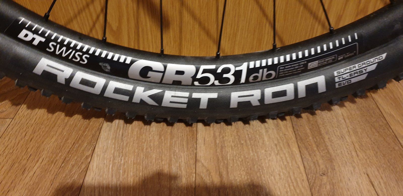

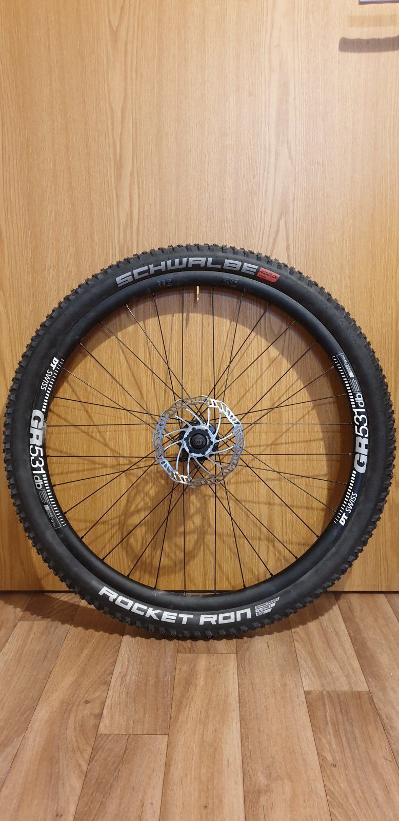

Ein vorweg, wenn es darum geht einfach mal abzuschalten, geht für mich nichts über eine Ausfahrt fern des Straßenverkehrs.
Und wunderbar unterstützt wird dies durch breite Reifen, deren Profil auf allen Untergründen viel Sicherheit vermitteln.
Selten war ein Fahrt so entspannend wie mit dem breiten Rocket Ron Superground Evo(~ 51 mm) auf dem Vorderrad. Das vermochte die schmalere Rocket Ron Evo Lite Skin (33 und 35 mm) nicht (Durchschläge) und das konnte der Teravail Sparwood und der Conti Raceking Protection nicht nicht (Rutschen wenn der Boden weicher wird).
Trotz nur 51 mm und steiferer Karkasse als der gut 53 mm Sparwood (OEM Version, nur Schlauchmontage möglich), wirkt der Rocket Ron Superground EVO nicht unkomfortabler, wie ich auf den Querfugen von Plattenstraßen feststellen konnte. Ich vermute, das liegt an den Stollen, die auch in der Lage sind Stöße schlucken. Der Sparwood besteht ja nur aus Karkasse und einem hauchzarten Profil. Was auch auffällt, bei selbem Reifendruck lenkt sich der Rocket Ron viel präziser, knickt nicht ein/ab. Und es macht Spaß den Rocket Ron im Wiegetritt zu beschleunigen oder einen Hügel hochzudrücken. Das Hüpfburgfeeling des OEM Sparwood ist verschwunden. Etwas ausgebremst wird man im Wiegetritt nur vom Conti Raceking Protection, der durchrutscht.
Letzterer ist der einzige Reifen, auf den ich bei der heutigen Ausfahrt Rücksicht nehmen musste. Es war nichts Kritisches. Und weil er so gut rollt und bisher pannensicher ist in Tubelessmontage, darf er bleiben.
Ich bin gespannt, wie sich der Rocket Ron Superground Evo auf Dauer schlägt. Ich hoffe der heutige Eindruck bleibt keine Eintagsfliege. Klopf auf Holz(kopf).

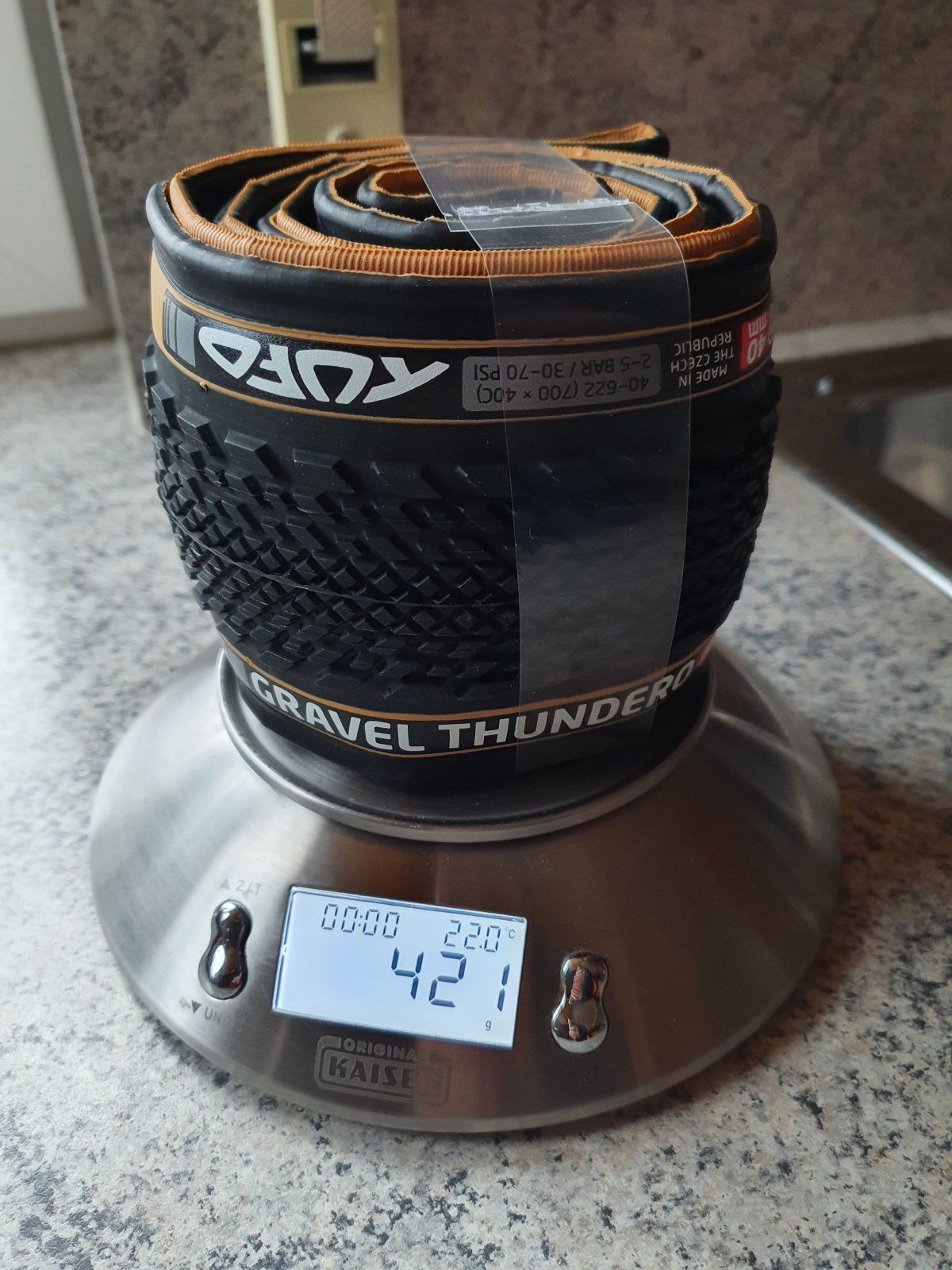

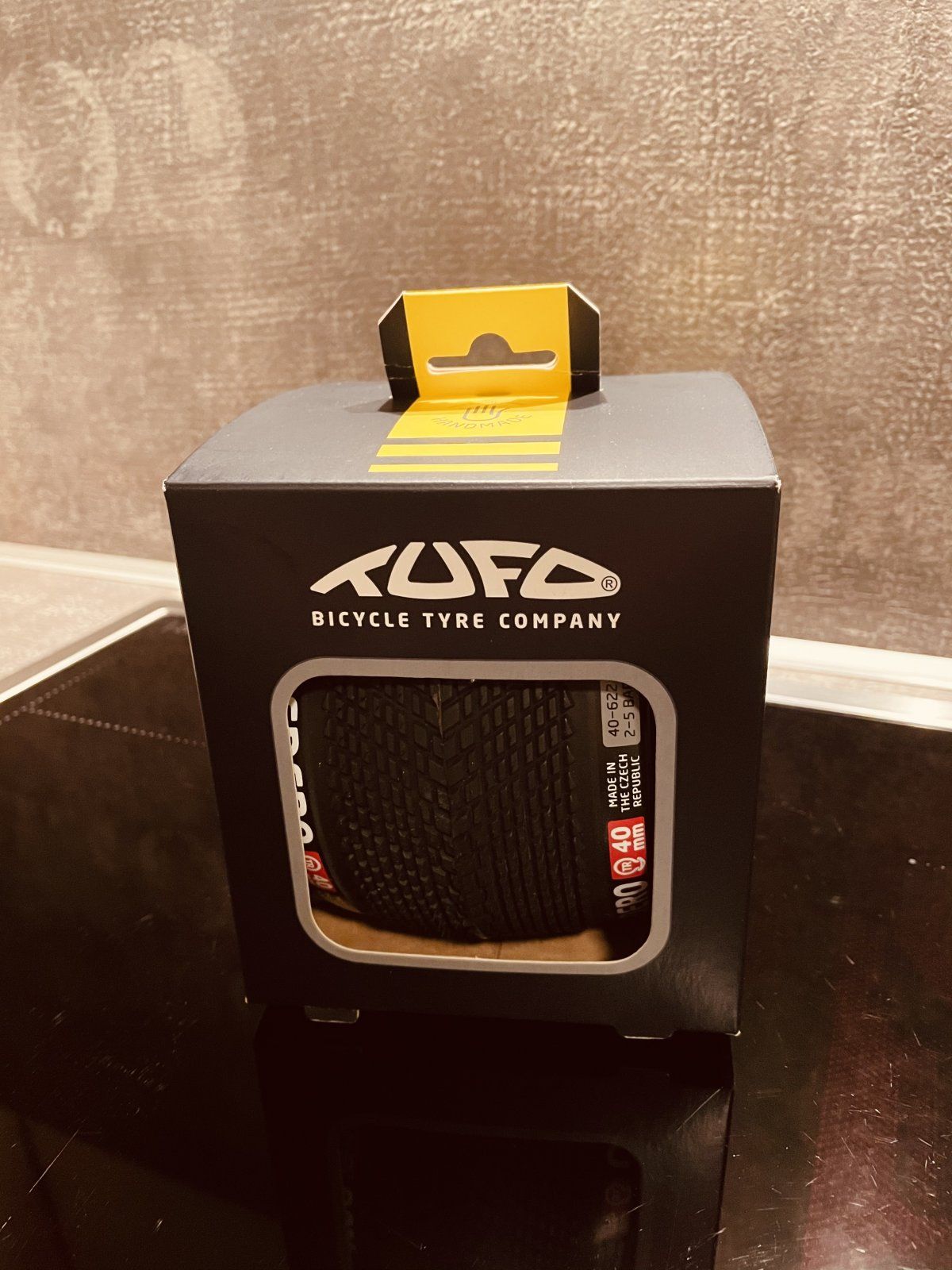

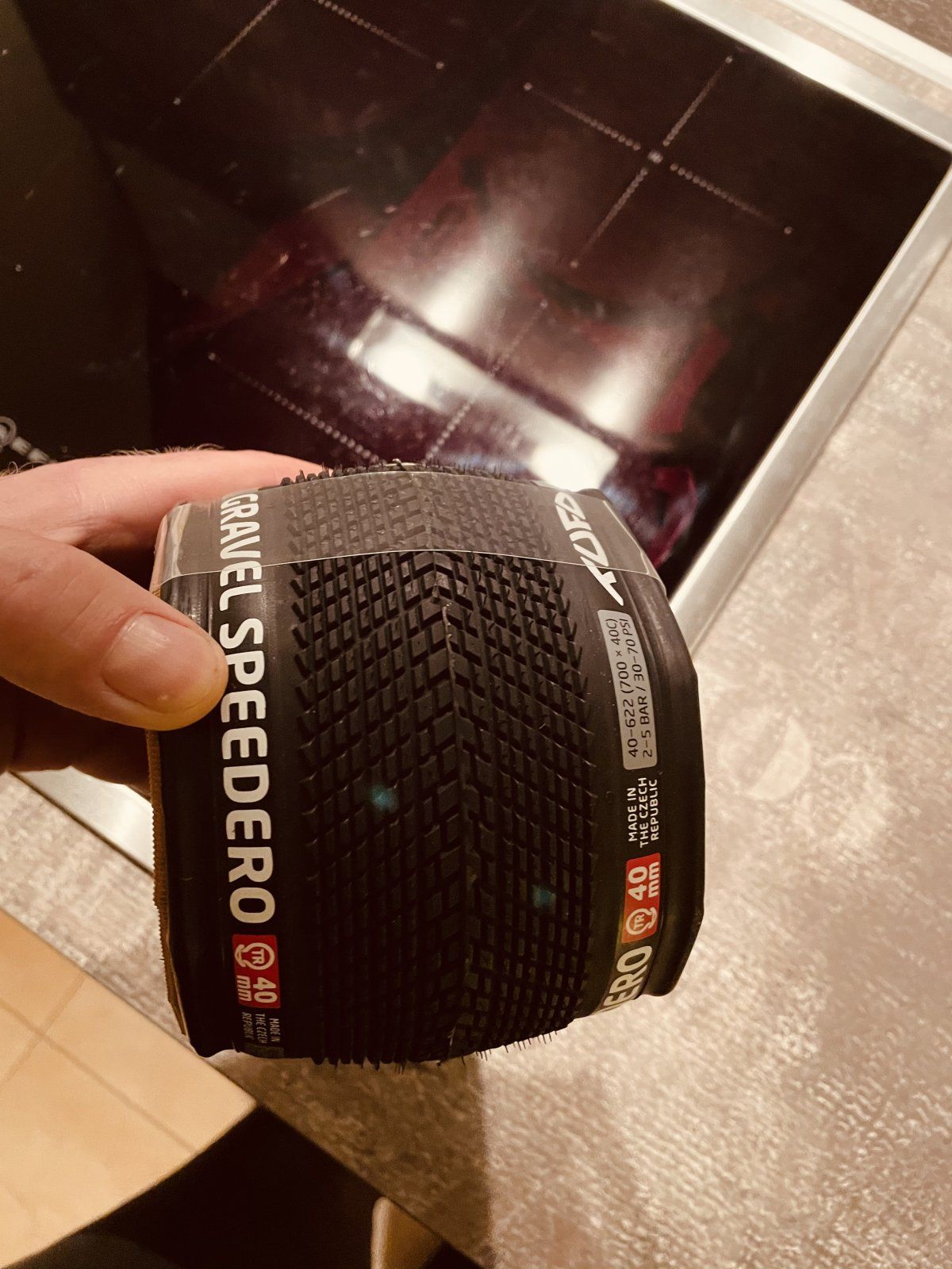

Hab meinen TUFO Thundero Tan gewogen. 421 Gramm

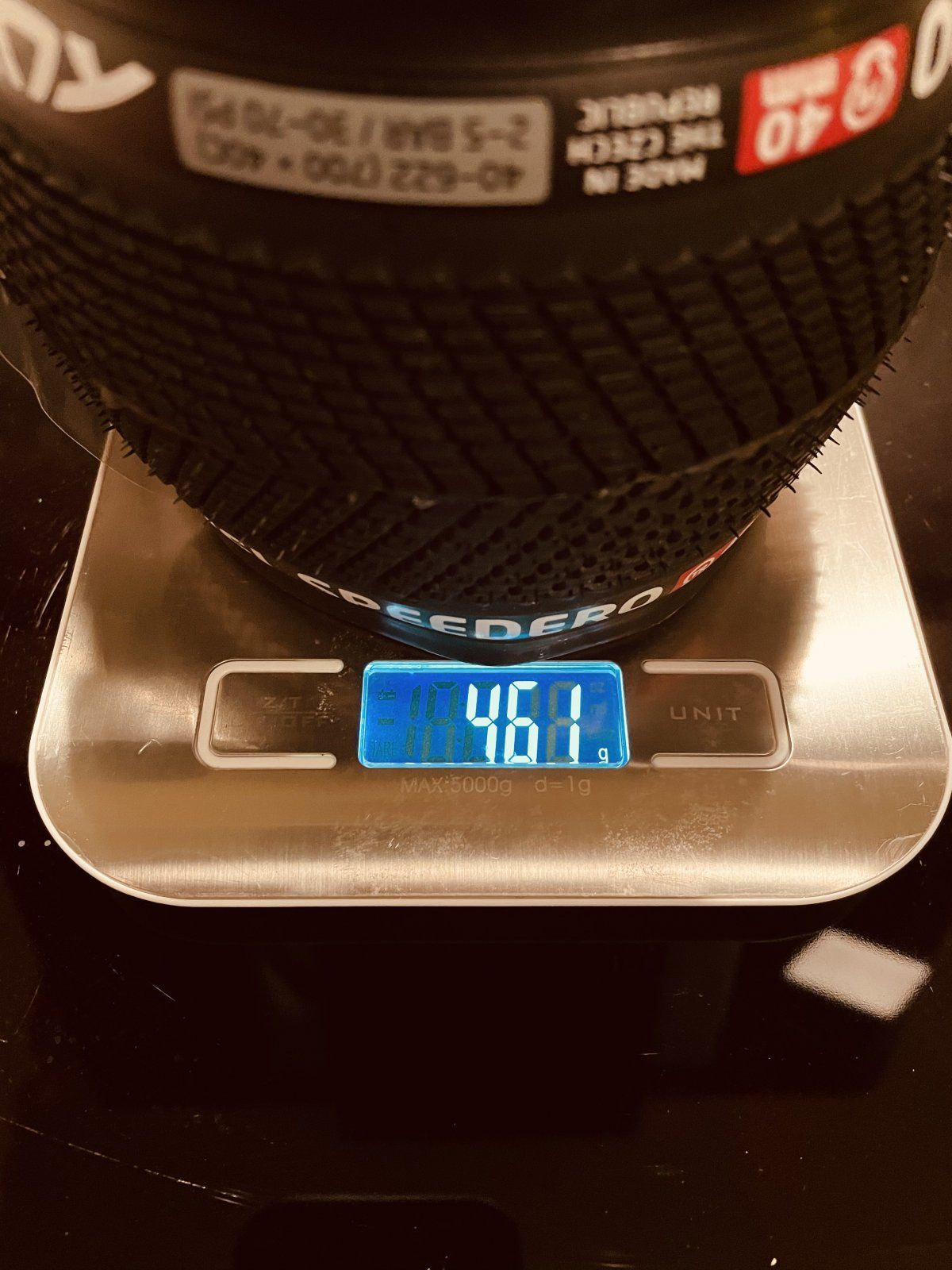

Hallo, ich habe meinen Speedero fürs Hinterrad (geplant) heute auch bekommen.
Herstellerangabe 440g,
Gewogen 461...
Aber die Verpackung ist geil, gefällt mir, wenn das so hübsch eingepackt kommt😅
Das Gummi fühlt sich sehr weich und klebrig an, wird bestimmt schön grip haben, befürchte aber, dass die sich auch so abrubbeln, wie die TerraSpeed.
Aber der Preis ist halt super

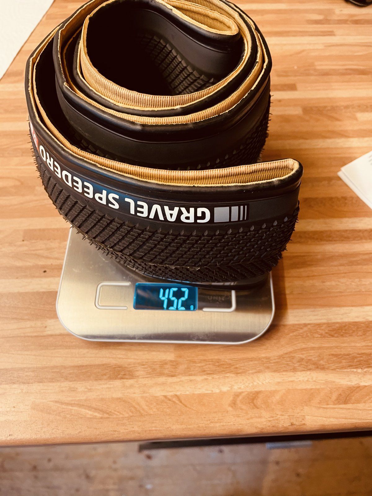

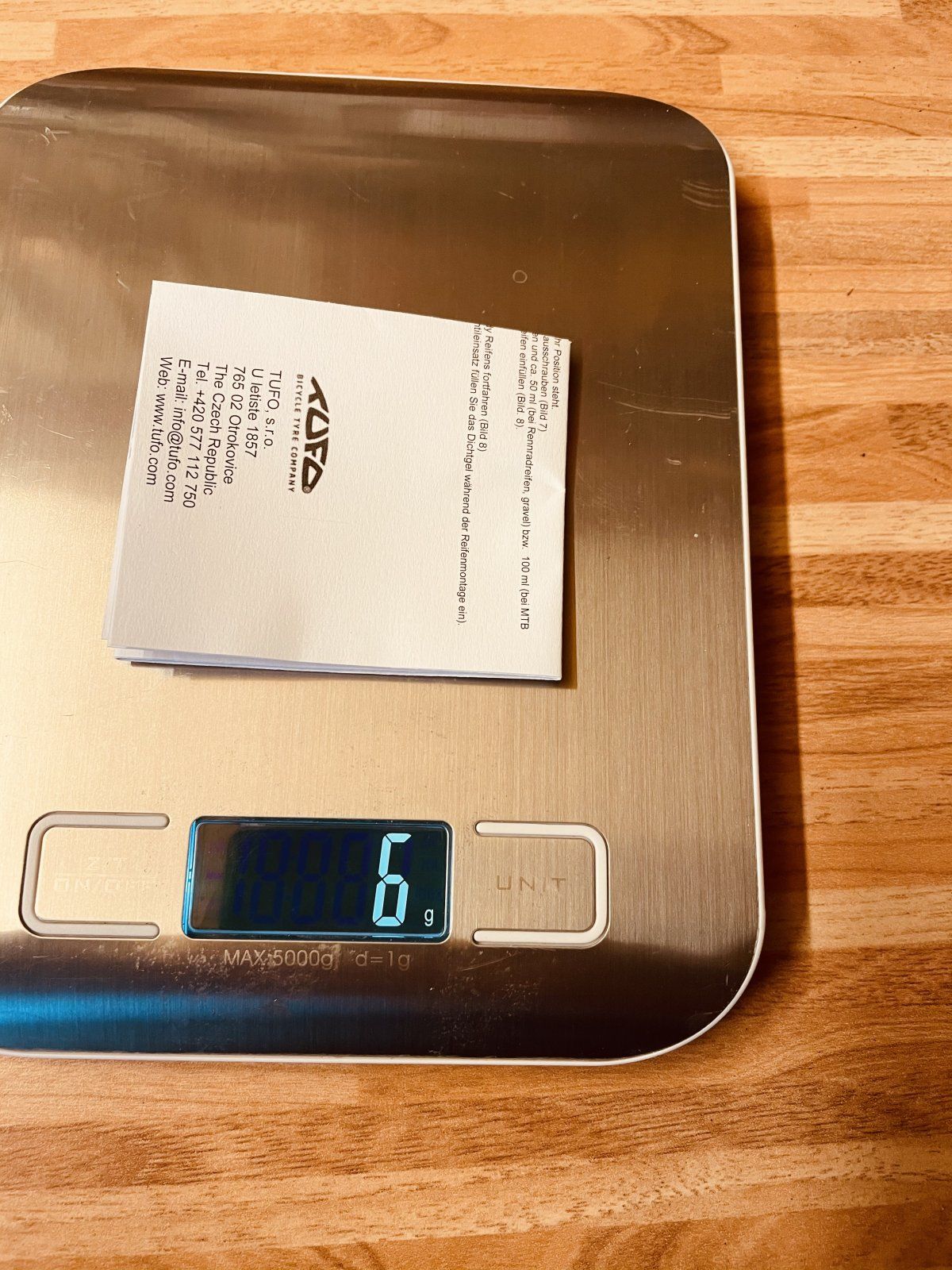

@Sitd01
Beim letzten Bild sieht's so aus, als ob Du noch das Band abmachen und die Bedienungsanleitung rauspulen musst :p
Sonst stimmt das in etwa mit meinen Werten überein:
Speedero black 445g
Thundero tanwall 435g
Thundero black 425g
Rein händisch fühlt sich die Karkasse allerdings nicht geschmeidiger an als die der meisten anderen Reifen. Mag an der Pannenschutzeinlage liegen, mag täuschen und sich unter Fahrbedingungen anders anfühlen oder sind auch hier die Lagen nur addiert worden, um eine höheren tpi-Count zu erheischen?
Montage war zumindest bei mir eine Plage, liest man ja eher gegenteilig. Eigene Blödheit? Hektoliter Seifenwasser, Äonen von Flüchen, krachenden Reifenheber und blutige Matschefinger später saßen sie dann. Auf der ersten Felge :D

😂 stimmt, der Zettel wiegt 6 Gramm. Hier also jetzt ohne alles 😉
Der Reifen liegt kalt in der Gartenhütte, gestern beim Wiegen hatte er Zimmertemperatur😂

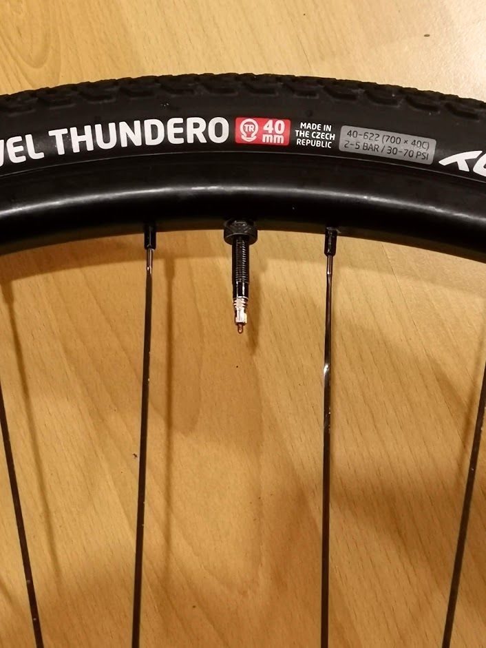

Ja, gerade eben fertig geworden... Stan's ZTR Crest Mk3, 23mm hookless, 25mm Stan's Felgenband; vorne neu geklebt, hinten das alte, das ich vor <500km einmal erneuert hatte.

e: Gemessene Breite: Zwischen den Profilblöcken 40mm - mit Profilblöcken außen 41mm, evtl werden die nach den ersten Fahrten aber noch breiter.
