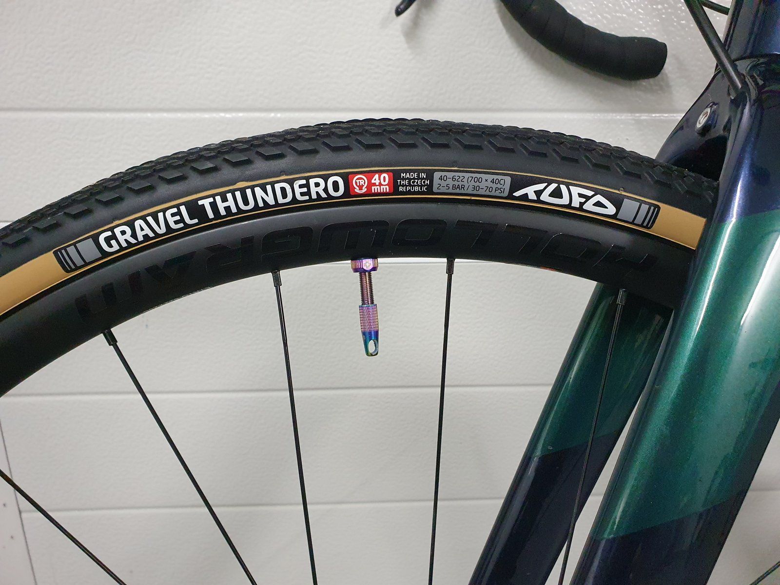

Hallo,
ich hab den Tufo Gravel Thundero heute auch geliefert bekommen.
Ich hab eine Frage zur Laufrichtung. Man kann ihn in zwei verschiedenen Laufrichtungen montieren.
Hab leider nirgends eine Info gefunden wie man ihn montieren soll.
Es geht um die Ausrichtung der seitlich angeordneten 3 Reihen mit den Rautenprofilen.
Hat jemand einen Tipp?
Ich montiere i.d.R. so, dass das Profil einen Pfelspitze nach vorne bildet (von oben gesehen). Nur bei explizitem Matscheinsatz oder Off-Camber mache ich das andersrum, weil dann die Schulterstollen besser greifen.
Das Rollverhalten liegt zwischen Gravelking und Gravelking SK, aber deutlich komfortabler und viel mehr Grip auf feuchtem Asphalt oder Kopfsteinpflaster. Bin heute einen Pflasteranstieg hoch: 70 hm mit 14%, leichte Matschauflage. Da bin ich früher mit Challenge Fango gescheitert und musste beim Clement PDX zweimal absetzen. Die Gummimischung und die Geschmeidigkeit der Karkasse sind schon richtig gut.

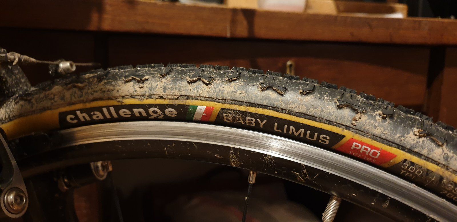

Heute auf das Vorderrad vom Crosser gezogen und ausprobiert. Der Challenge Baby Limus ist für mich ein toller Allrounder auf sämtlichen Untergründen. Er vermittelt viel Sicherheit auf schwierigen Untergründen und rollt trotzdem schön auf Asphalt. Der Baby Limus dämpft auch sehr gut mit leichtem Butyl Schlauch. Einziges Manko, nur 33 mm und damit wie andere Crossreifen bei meinen 87 kg stark durchschlagsgefährdet. Man muss ständig den Untergrund scannen. Durchschläge gab es, aber zum Glück pannenfrei.
Vittoria XG Pro (ähnlich dem Challenge Grifo und auch einem Vittoria Terreno), Gravelking SK und EXT, Michelin Power Gravel können in Sachen Geländegrip (Seitenführung) nicht mithalten. Die Gravelkings und der Power Gravel sind selbst im Tubeless Setup nicht so geschmeidig wie dieser Reifen mit Schlauch.
Sämtliche Semislicks, die ich bis dato hatte, rollen gefühlt nicht besser auf Asphalt. Selbst der Gravelking Slick rollt nicht so schön. Der ist einfach zu zäh.

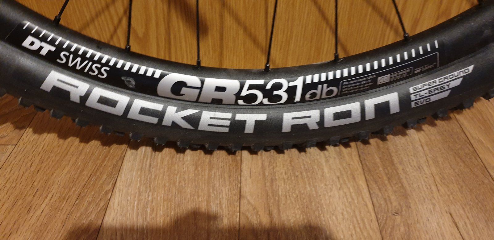

In Sachen Geländegrip hatte ich bis dato nur mit dem Rocket Ron Evo bessere Erfahrungen. Asphalt mag der RoRo dagegen nicht so sehr, wobei er mich nie vom Rad geschmissen hatte, im Gegensatz zu anderen Reifenvertretern. Der Rocket Ron rollt dort einfach nicht so schön und das Kurvenverhalten mit den abknickenden Stollen ist gewöhnungsbedürftig.
Eine allgemeine Info noch. Es bestätigt sich meine Befürchtung, Tubelessreifen mit den dichten und damit versteiften Flanken sind in Sachen Geschmeidigkeit wohl ein Rückschritt, wenn ich sie mit Reifen mit sehr hochwertigen Karkassen aber für Schlauchmontage vergleiche. Aber vielleicht sind die Gravelkings, PowerGravel und Conti Protections gar nicht so hochwertig in Sachen Karkassenaufbau ...
Den Baby Limus kannst Du eigentlich nur noch mit einem Limus toppen! Die Karkasse ist hier das absolute Highlight, da kommt kein anderer Hersteller ran. Und das mit den tubeless Karkassen stimmt, die sind i.d.R. alle deutlich steifer.
Wenn Du den Baby Limus noch mit einem Latexschlauch kombinierst, bringt das noch mal ein Quäntchen Performance!
Der Haken ist nur: das Profil wird nicht alt!
Alternative: Donelly PDX. Trotz der gröberen Karkasse ebenfalls eine super Performance! Und günstiger als der Challenge.
Bleibt abzuwarten, wie es mit der Haltbarkeit und dem Pannenschutz aussieht.
@talybont,
Danke für den Hinweis mit der Montagerichtung.
Tubelessmontage der TUFO Gravel Thundero war problemlos auf Cannondale
Hollowgram HG22 Laufrädern. Bin sehr zufrieden mit den Reifen.
