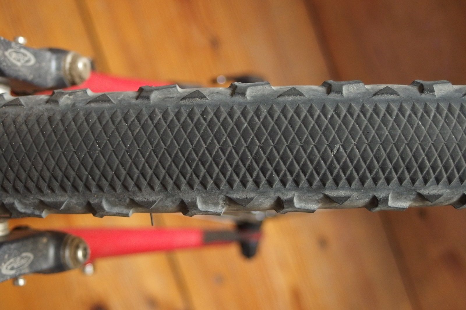

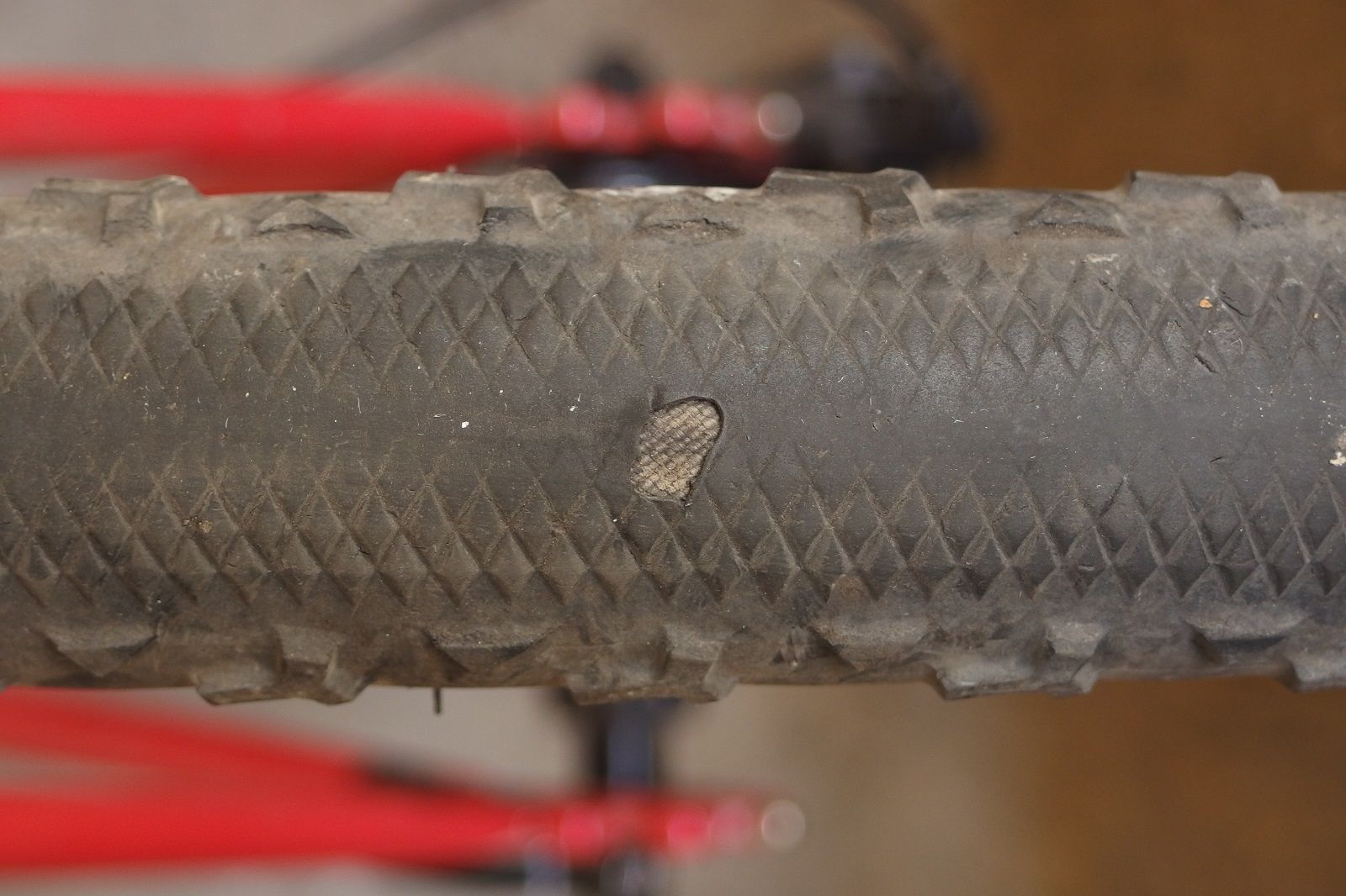

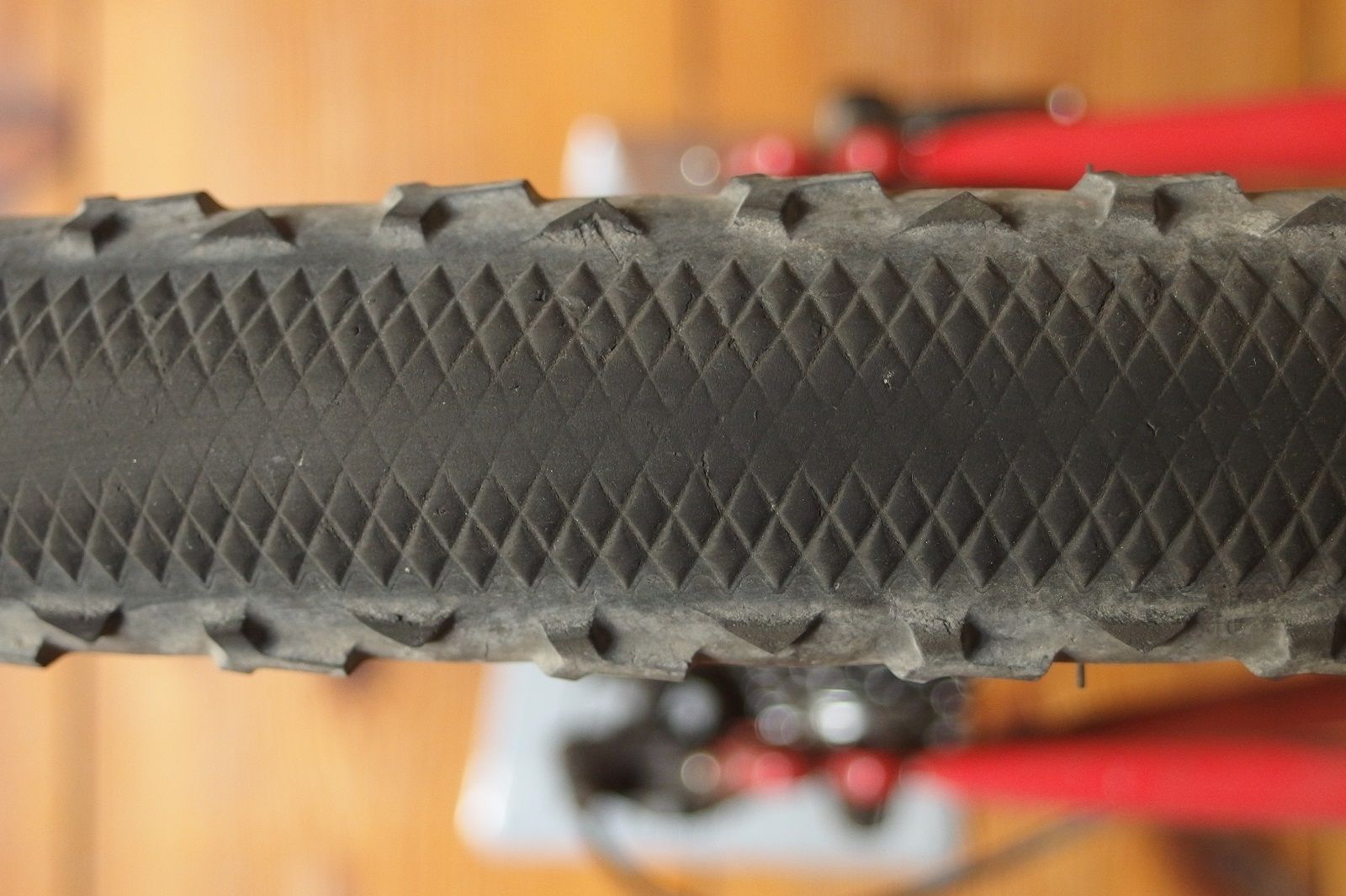

Bei der selben Kilometerleistung war bei einem Challenge Gravel Grinder Race vom Diamantprofil schon nichts mehr übrig!
Keine Ahnung, was du mit den Reifen angestellt hast, aber bei mir sahen die Gravel Grinder Race nach reichlich 5000 km (also fast der 10-fachen Laufleistung) so aus:
Vorn:
Hinten:
Nach weiteren 1000 km hinten dann so:
Der vordere Reifen wanderte anschließend nach hinten, wo er seither weitere 3000 km absolviert hat.
