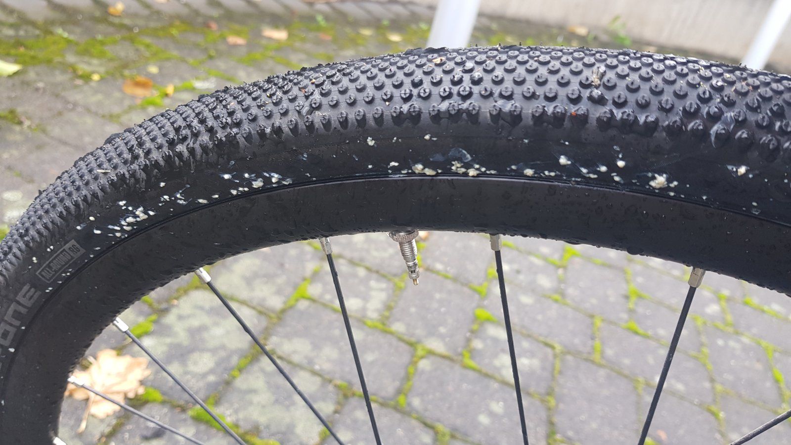

Ich habe heute meine Schwalbe G-One Allround tubeless montiert.
Der vordere Reifen sieht gut aus und hält die Luft. Der hintere drückt massiv Dichtmilch durch die Seitenwand. Sieht aus wie ein Schweizer Käse. Gibt sich das noch, oder ist da die Seitenwand defekt?
Das is schon seltsam, kenn ich von dem Reifen (ich geh mal jetzt von der Evo-Variante aus) so gar nicht. Gehört eigentlich zu den dichtesten, die ich in den letzten Jahren so gefahren bin (was z.T. verschiendene Conti, Maxxis, Panaracer, WTB, Bontrager bedeutet)
Ich habe Schwalbe mal angeschrieben. Nach mittlerweile drei Touren und jeweils 120ml Dichtmilch pro Reifen pfeift es immer noch hörbar durch die Seiten. Jetzt auch am Vorderreifen.
Luftverlust über 2 bar über Nacht.
Also, das darf.echt nicht sein. Grade die Schwalbe TLE gelten doch als sehr dicht und unproblematisch. Gleichzeitig habe ich Schwalbe auch als echt kulant erlebt. Bestimmt bieten die dir an, die Reifen einzuschicken. Und dann gibts mit großer Wahrscheinlichkeit neue.
Ich selbst habe ja auch mit schleichendem Luftverlust zu tun. Allerdings "nur" 1 bar in 1 - 2 Tagen. Aber auch das ist zuviel und nervt. Habe jetzt andere Dichtmilch (milkit), das scheint im Moment besser. Und warum "im moment"? Naja, weil der Luftdruckverlauf nicht gleichbleibend ist. Die ersten Tage war's echt dicht, kein messbarer Verlust von einem auf den nächsten Tag. Einige Tage.später aber plötzlich wieder 1 bar. Da war es morgens aber auch plötzlich ziemlich kalt. Wer weiss, vielleicht lags auch daran.
So sieht es bei mir jetzt aus. Baue heute erst mal auf Schlauch zurück. 3x täglich Luft aufpumpen ist doch etwas mühselig an Alltagsrad
wahnsinn!!! Würde ich gar nicht lang rummachen. Mail inkl. Foto an Schwalbe. Dann darfst du die bestimmt einschicken und erhälst neue. Welches Sealant nimmst du?
Thema Schlauch: musste im Urlaub auch einen einziehen ( Felgenband zerfressen ). Obwohl nur VR, war der Rollwiderstand und Komfort spurbar schlechter. Wäre gespannt, ob das bei dir auch so ist
Krass :eek:
Ich fahr den in 50mm. Einmal nachpumpen im Monat, wenn überhaupt.
Milch seh ich auch nur, wenn ich wo reingefahren bin.
Von daher würd ich auch mal mit Schwalbe reden.
