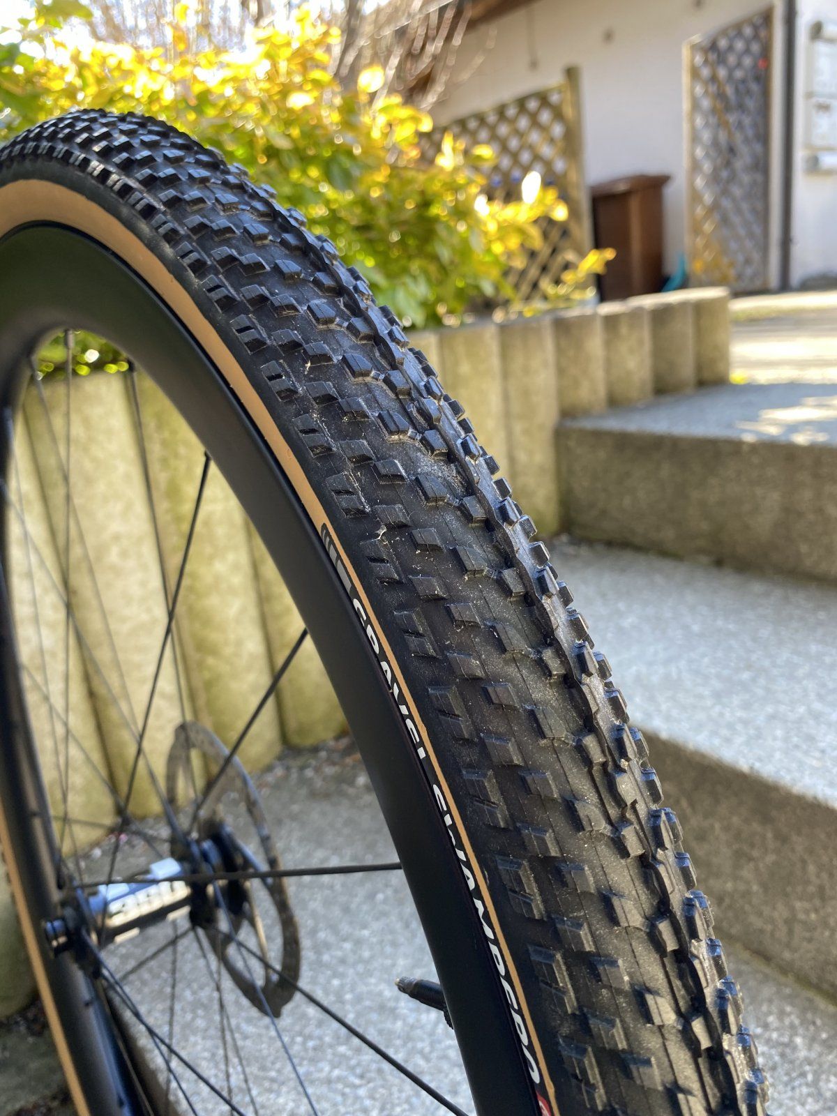

Habe mir für das Stadtgravelwasweißichrad mal einen Satz Pathfinder bestellt. Montage (mit Schläuchen) hätte einfacher nicht sein können. Die brauchten auch kaum Druck, um zu sitzen. Jetzt bin ich gespannt, ob die wirklich so gut rollen und pannensicher sind. Gewicht liegt bei 460 g/Stück (habe aber nur einen Reifen gewogen; 38er Breite).
