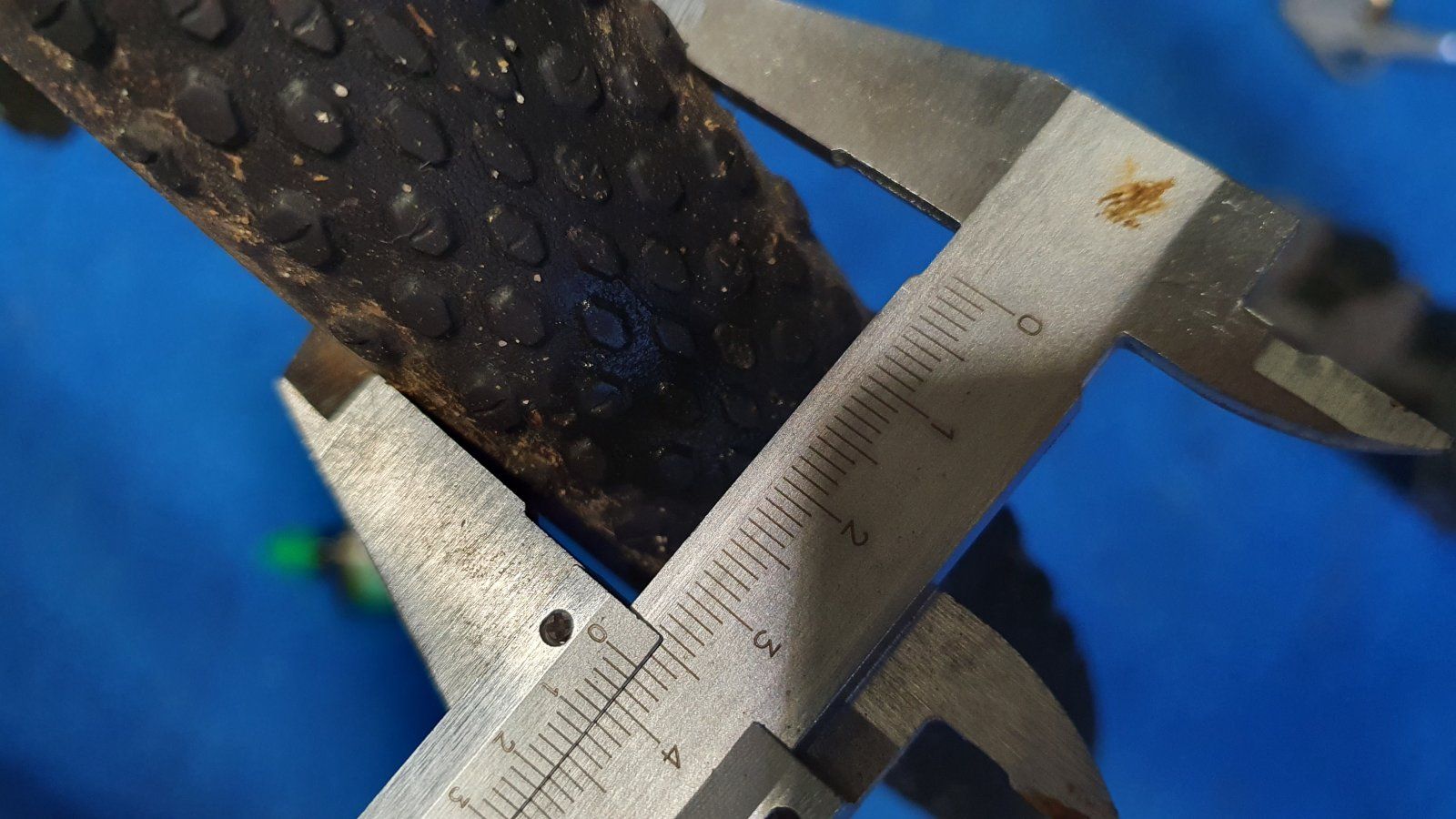

Hallo, wie breit baut der 35mm Terra Speed auf Deiner 25mm Innenmaulweite Felge ? Könntest Du bitte mal nachmessen 😍 Danke schön.
Felge 25mm Maulweite
Vorne 2,6 Hinten 2,8 bar
