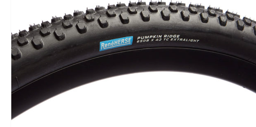

ich verwende dafür Rene herse babyshoepass extralite. das ist ein slick mit sehr feinen Lamellen und eine sehr weichen karkasse die sich gut an den Untergrund anschmiegt und so dann doch etwas GRIP generiert. von Frühjahr bis Herbst. im Winter fahr ich stoppler.
Die Lamellen auf einem Slick bringen schon etwas. Selbst Asphalt ist ja nicht absolut glatt. So erreicht man eine bessere Verzahnung. Auf Schotter kommt man mit Lamellen auch etwas später an seine Grenzen, ist aber noch meilenweit von einem echten Semislick entfernt.
Wenn es nass und kalt wird, kommen wiederum die harten Gummimischungen von Challenge (und vermutlich auch René Herse) an ihre Grenzen. Bei jedem zweiten anbremsen blockiert das HR leicht ;)
Das ist man mit einem holzigen Schwalbe mit Super Ground Karkasse, z.B. G-One Bite, wesentlich sicherer unterwegs. Wenn die Reifenfreiheit begrenzt ist, dann vielleicht G-One Speed, X-One Speed oder vergleichbar in 30-33 mm. Wie gesagt, die Gummimischung ist echt gutmütig. Und nicht langsam!
Mir ist aufgefallen, dass Premium Reifen-Anbieter wie René Herse und Ultradynamico gerne bei Panaracer in Japan fertigen lassen. Die Lamellen des Babyshoepass sehen auf den ersten Blick aus wie die vom Gravelking Slick.
Natürlich wird die Gummimischung anders sein usw. aber wie viel "besser" ist denn ein 69€ René Herse 38C Slick Standard (nennt sich wohl Barlow Pass TC) verglichen mit dem normalen Gravelking Slick (ohne Plus) in 38C?
laufleistung hat der RH ungefaehr die 3fache. beim GK nimmt der durch die lamellen generierte grip sehr schnell ab. der RH hat in der mitte wesentlich mehr gummi und ist aber trotzdem leichter. von daher ist er auch pannensicherer. ausser man schlitzt die seitenwand auf. TL funzt der RH nur mit orange seal.
