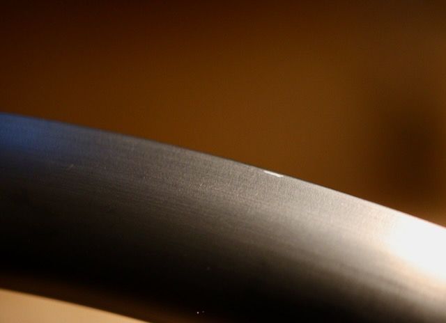

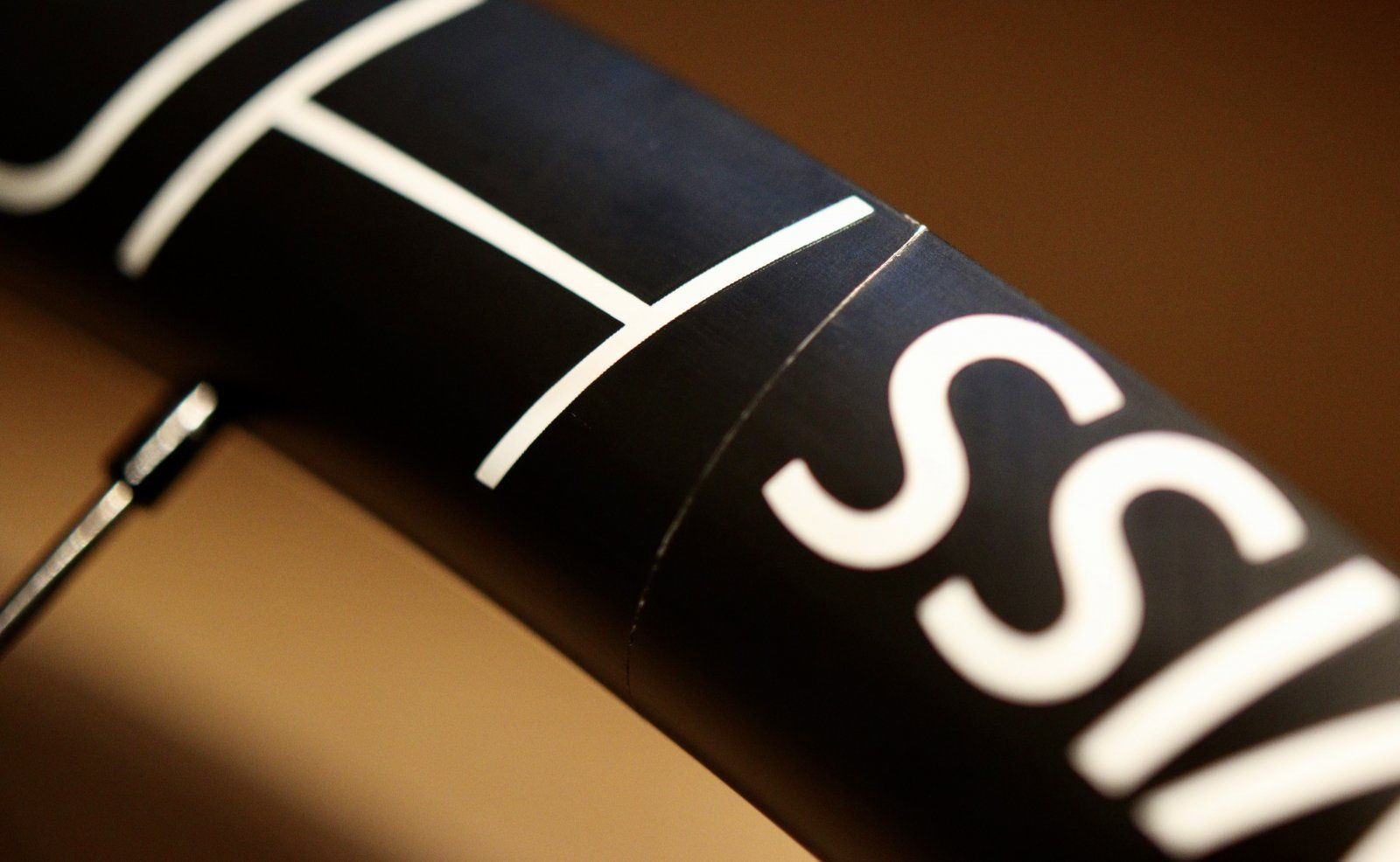

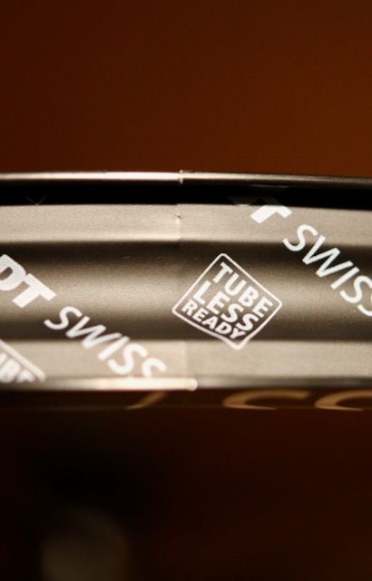

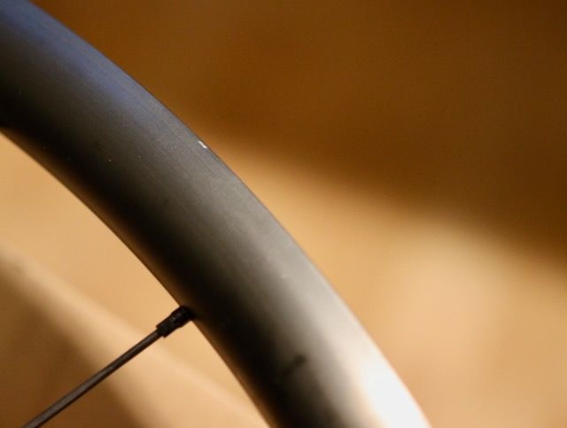

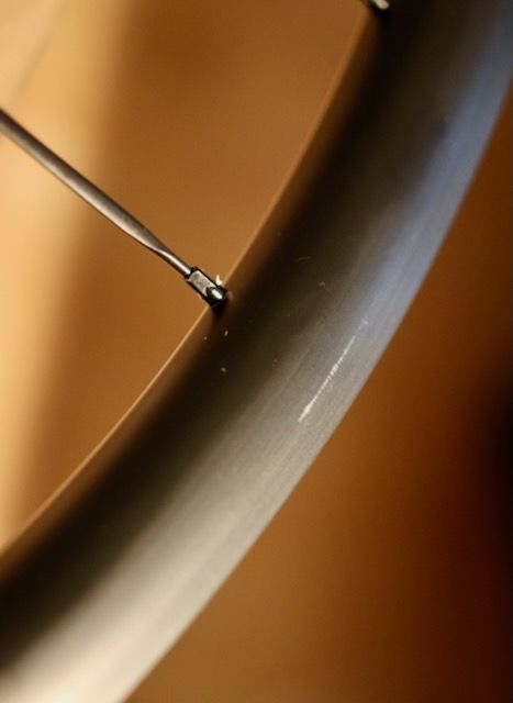

Ja, ich habe die gleiche Felge nun als Aufbau mit einer 350er Nabe bei Slowbuild für 340€ bestellt.
Ich habe hier eine auch eine DT E1800 23mm gesteckte Felge und die hält schon auch dicht. Aber optisch ist die E1800 32mm hochwertiger und geschweißt. Das macht schon noch mal einen Unterschied.
Falls du noch was suchst. Sau m hier. Hab meinen vor paar Tagen bekommen. Da is alles 1A
Zum Thema tubeless. Ventil rein, reifen drauf, Milch rein , Luft drauf - plopp dicht.
https://www.bike-discount.de/de/dt-swiss-gr-1600-spline-25-28-disc-laufradsatz
Ja, ich habe exakt die Felge nun bei Slowbuild als Aufbau bestellt: G531
Naja, aber wenn man das Felgenband so breit wählt, dass die Luft die Felge gar nicht berührt, kann an der Felge eigentlich gar nix raus kommen
Ja, trotzdem sieht es optisch nicht hochwertig aus. Du hast dann so einen unsauberen, hellen Übergang.
Ich fand daher (meine) G1800 nicht so doll, ähnlich der e1800 in 23mm.
