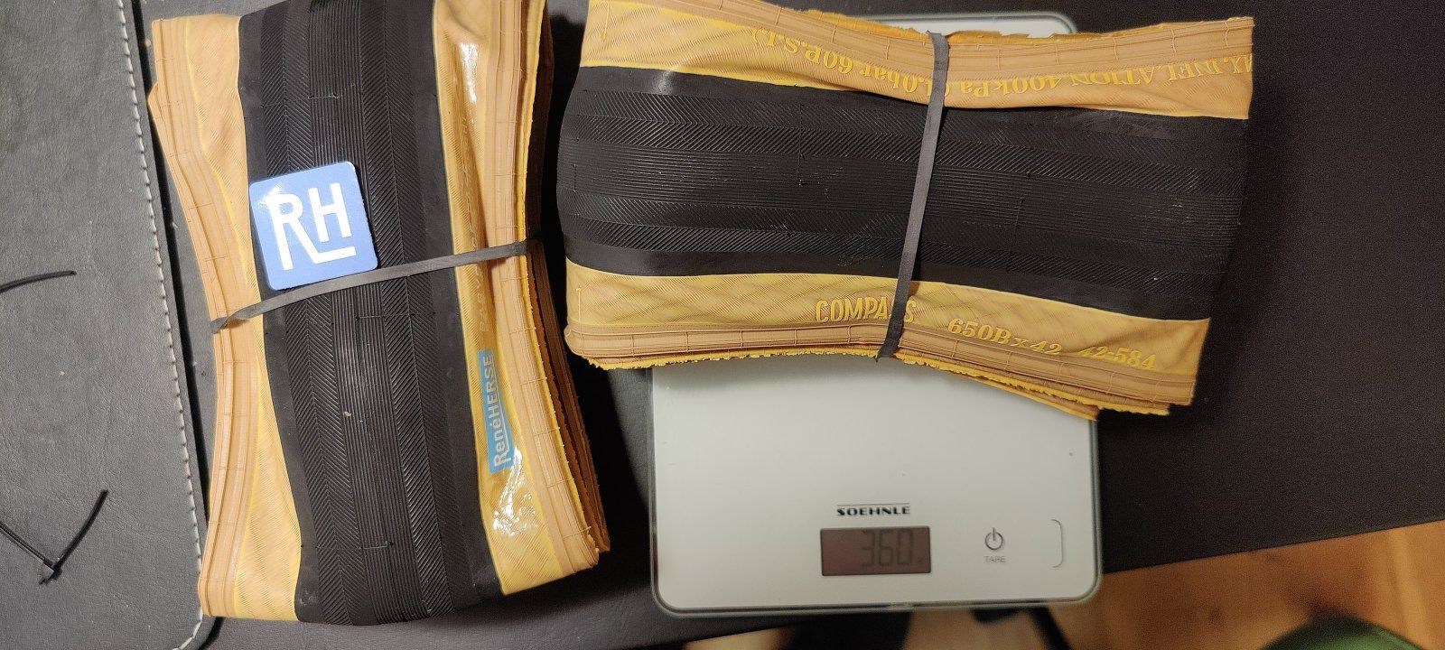

spannendes Format

Was ist daran besonders? Die Abzeichnung des Gewebes deutet auf keine feine Strickart hin.

tja, so kann man sich täuschen.Was ist daran besonders? Die Abzeichnung des Gewebes deutet auf keine feine Strickart hin.
Bei dem Preis muss er ja gut sein ...tja, so kann man sich täuschen.

ist fuer ein cannondale slate.spannendes Format
Ich weiß nicht, ob er teuer ist. Die Aussage steht in Abhängigkeit von der Leistung.dann sag das gleich dass du das diese reifen zu teuer findest und laber nicht rum.
doch, doch, die sind schon teuer und die karkasse ist wirklich fein.Ich weiß nicht, ob er teuer ist. Die Aussage steht in Abhängigkeit von der Leistung.
Sehr schwammig warst du in deiner Aussage, was er Besonderes leistet. In der Regel ist hier die Karkasse der Schlüssel zum Erfolg. Bei sehr feinen Karkassen zeichnen sich keine Karkassenfäden ab, da sind bei näherem Betrachten nur kleine Fussel zu erkennen. Deutlich wird es bei Veloflex Reifen, wo auf den Flanken gar kein Gummi drauf ist.
Andere Hersteller setzen 2 statt 3 Karkassenlagen mittelfeinen Materials an bestimmten Reifenteilen ein, um bessere Eigenschaften zu erzeugen. Ist ein cleverer Schachzug. Spart Material (Gewicht) und erzeugt ein anderes Fahrgefühl.
In der Regel gibt es mit solchen Reifen aber eher Durchschläge und die Karkassen sind empfindlicher für durchgehende Schnitte.
