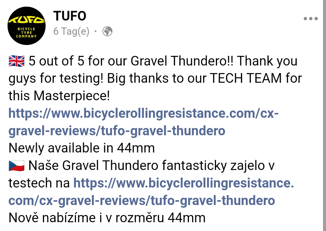

Ist mir aufgefallen als ich auf der Tufo Homepage gestöbert habe, dort könnte man auch bestellen.
Laut Facebook Beitrag vor einer Woche ist der tatsächlich ganz frisch draußen...
Dann warte ich noch bis der 44er bei den deutschen Händlern verfügbar ist.
