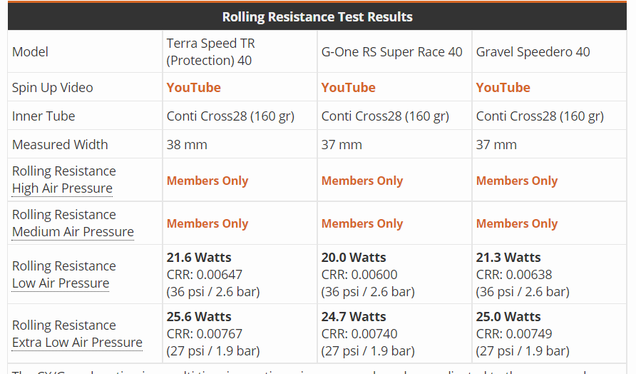

Ob die 1,2 Watt den Preisunterschied wert sind? Die hohen Drücke sind für 40er Reifen ja eher nicht relevant und je nach deinem rennfertigen Gesamtgewicht würde ich da eher zwischen 2,0 bis 2,5 bar arbeiten. Da sind die Unterschiede dann fast nur noch homöopathisch.
Gut, das jemand mal auf diesen Teil des Testverfahrens bei bcc hinweist.
"extra low pressure" ist schon 1,9bar ?
Da sind die Unterschiede ja kaum messbar. Bei wenig Asphalt und Strecken über 100km fahre ich mittlerweile mit 40mm Reifen und 1.6bar, so z.B. bei dirty boar (Systemgewicht max. 85kg). Kann aber am bocksteifen cx Rad liegen oder persönlicher Empfindlichkeit.

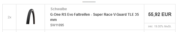

Ich fahre den 35mm G-One RS seit einer Woche, hab ihn mit 2 x 10%-Gutscheinen für BMO aus dem Schnäppchen-Thread zu einem akzeptablen Preis bekommen.
Ist wirklich schnell auf Asphalt (gefühlt so wie der Conti Terra Speed, mein bislang schnellster Gravelreifen), gleichzeitig aber deutlich stabiler, pannensicherer und beständiger. Montage war easy, auch ohne Kompressor. Bin sehr zufrieden und gespannt auf die Langzeiterfahrung.

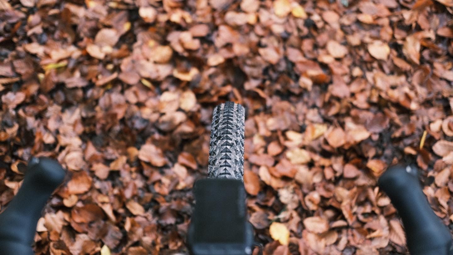

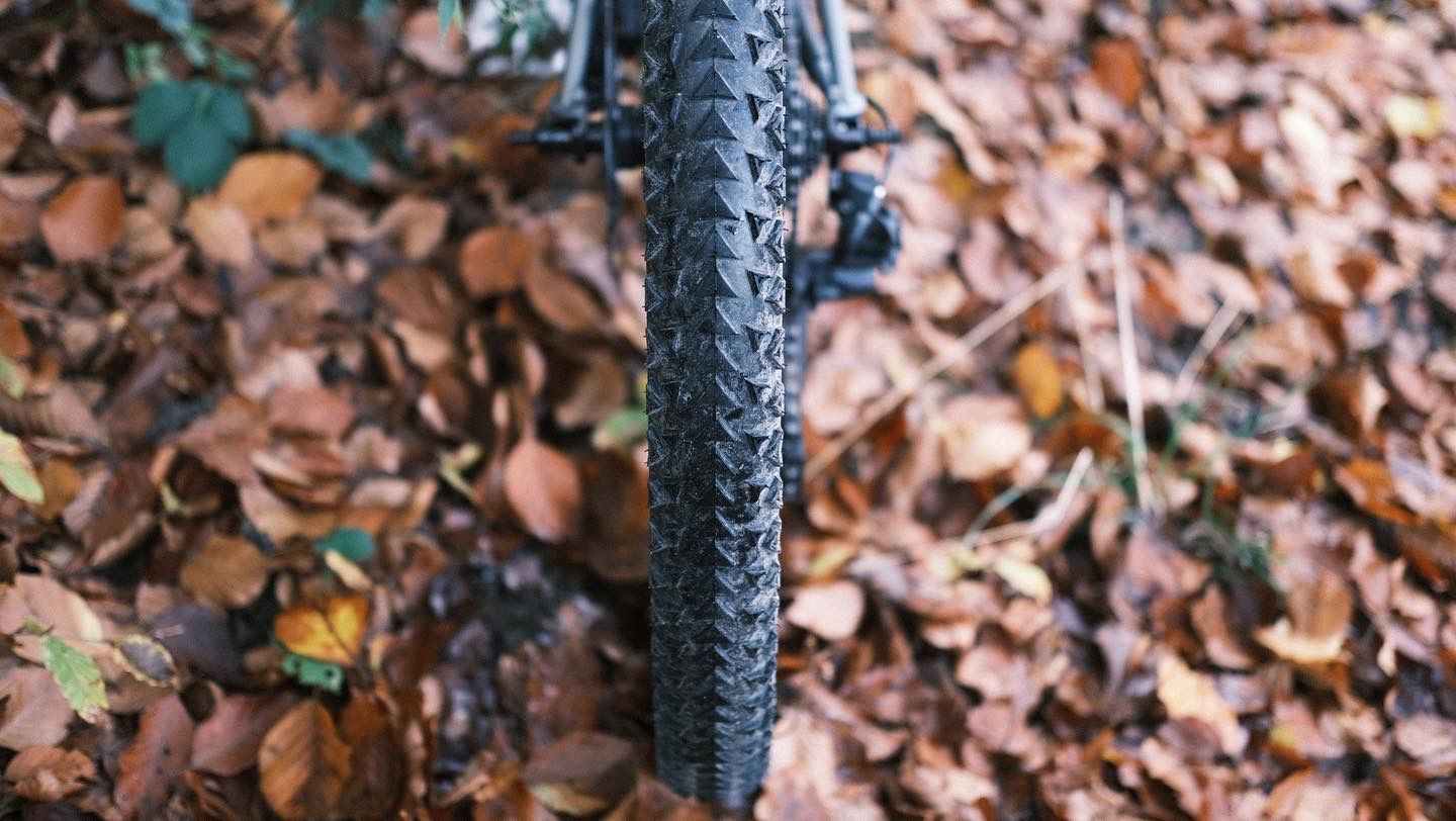

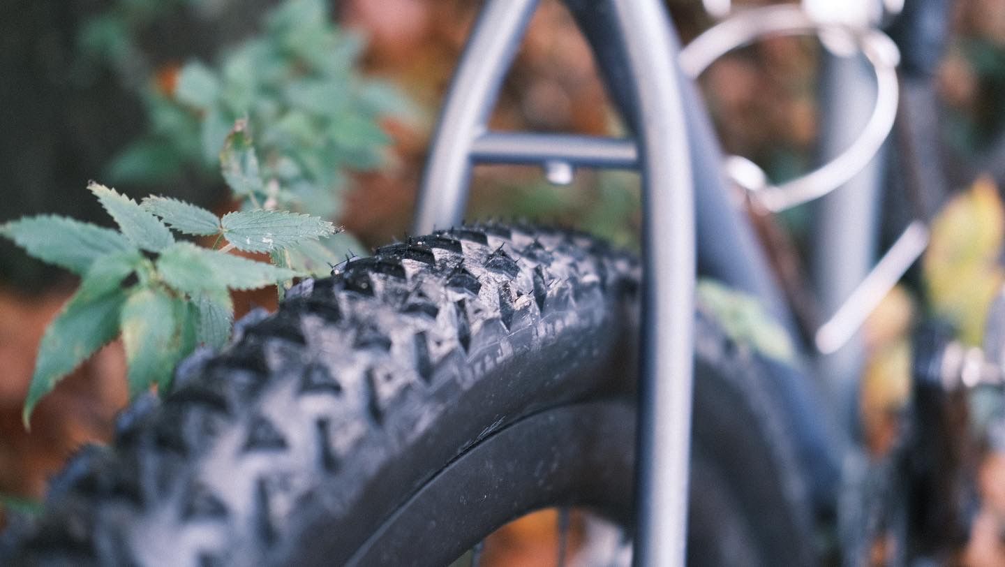

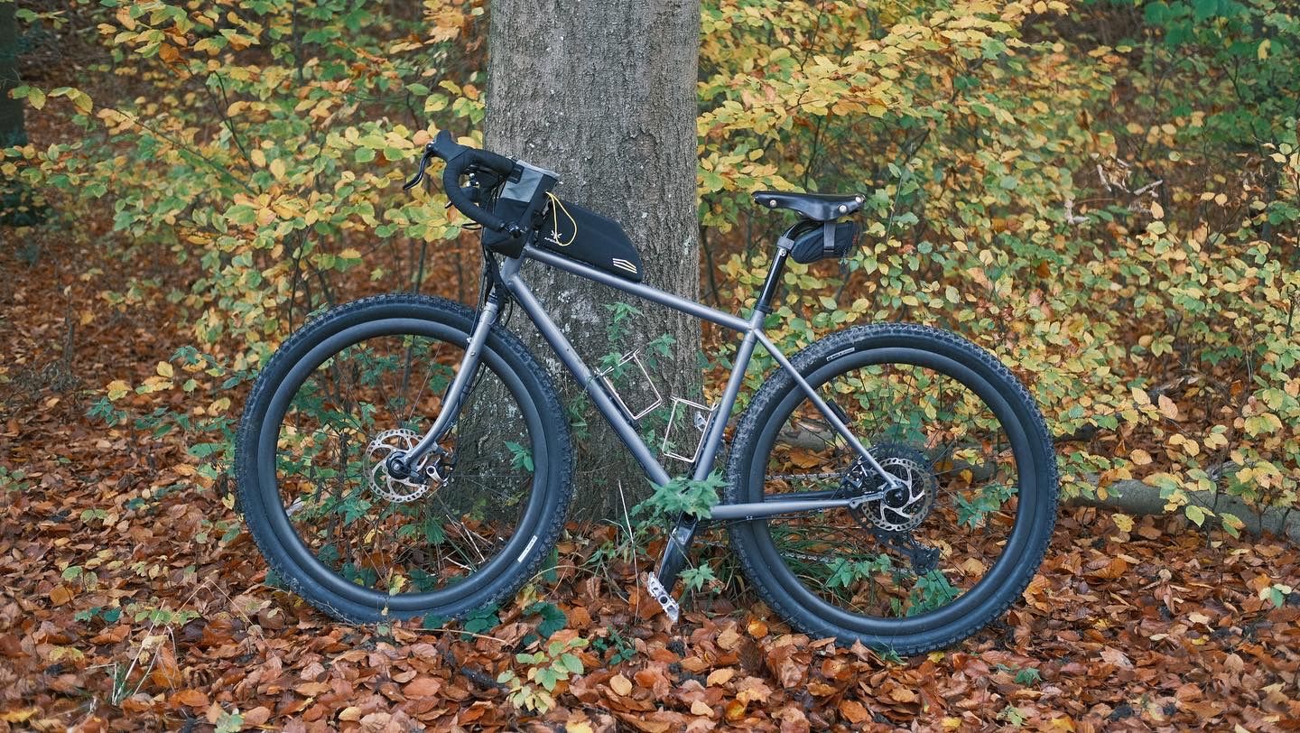

Ich bin komplett ohne Erfahrung für den G one RS. In 45, weil je länger, desto Komfort.
Fahre gerade neu den Ultradynamico Mars in 2.2? (2.3 in der echten Welt :D)
jaja ich weiß schon, ein Hipsterreifen. Aber er überzeugt wirklich bisher. Grip ist sehr gut und auch der Komfort lässt nichts zu wünschen übrig. Einziges Manko bisher ist, dass er bisher zumindest auf der Strasse noch sehr nach Bienenschwarm klingt
