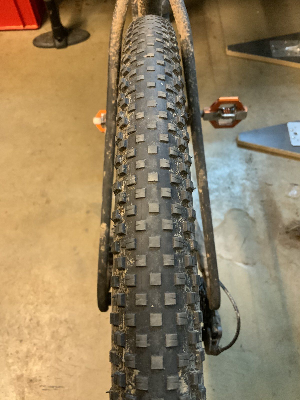

Nach 6900km noch Profil vorhanden:

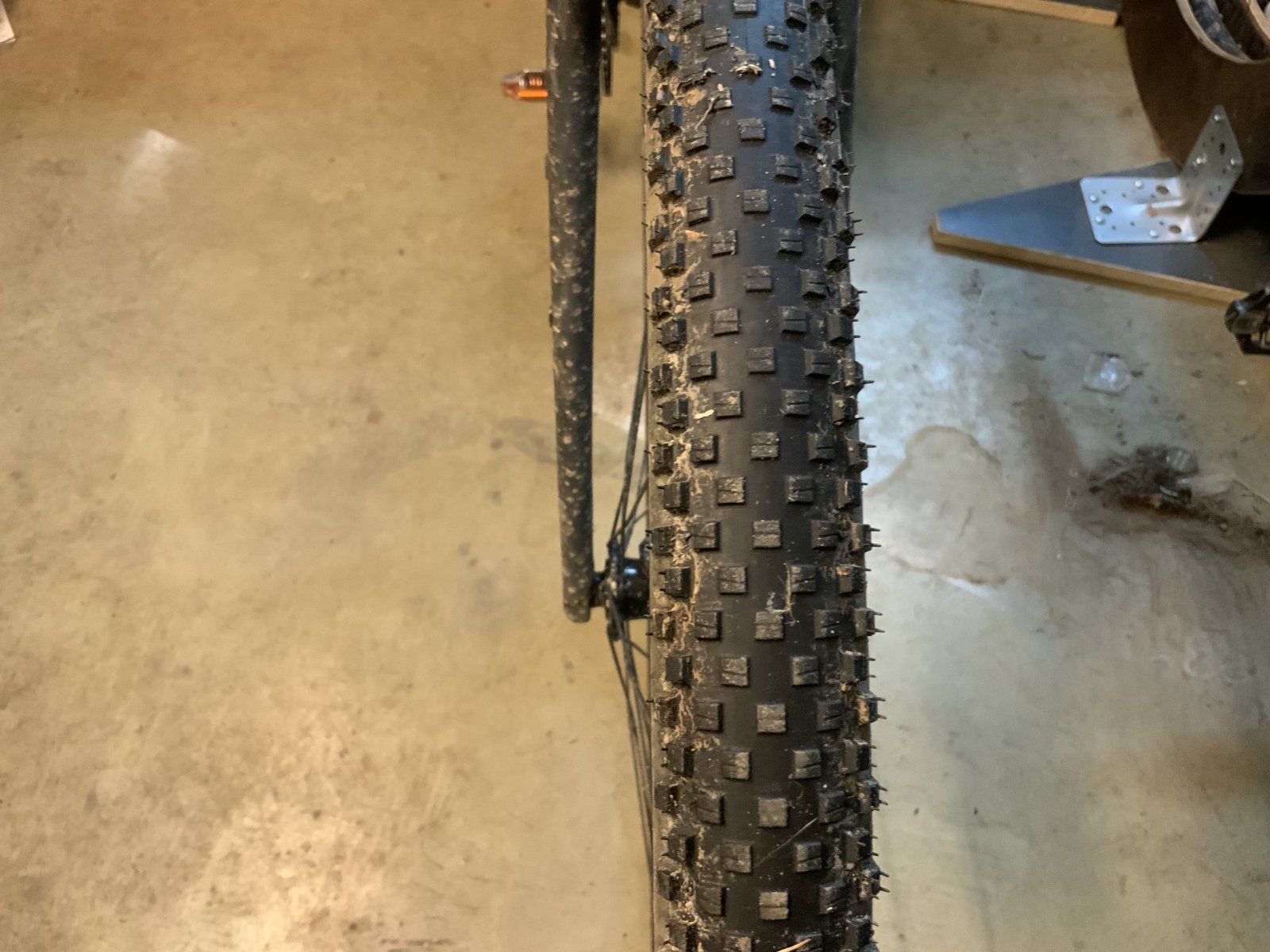

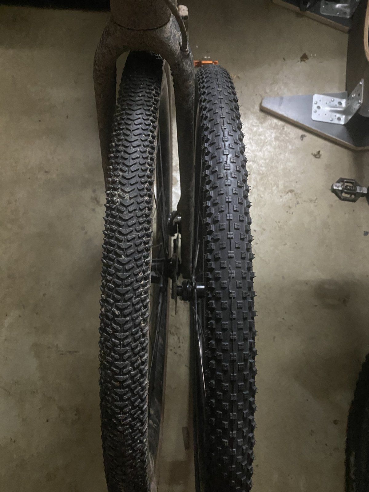

ich habe es gerade noch mal genau nachgehalten und muß den Verschleiß etwas relativieren. Die folgenden Bilder sind vor der ersten Fahrt (Bild neben dem GoneR) sowie vorne und hinten nach 643km. Also vorne noch richtig gut und hinten kann es vermutlich auch für mehr als 1000 km reichen. der Reifen ist mit 39,- eher günstig.

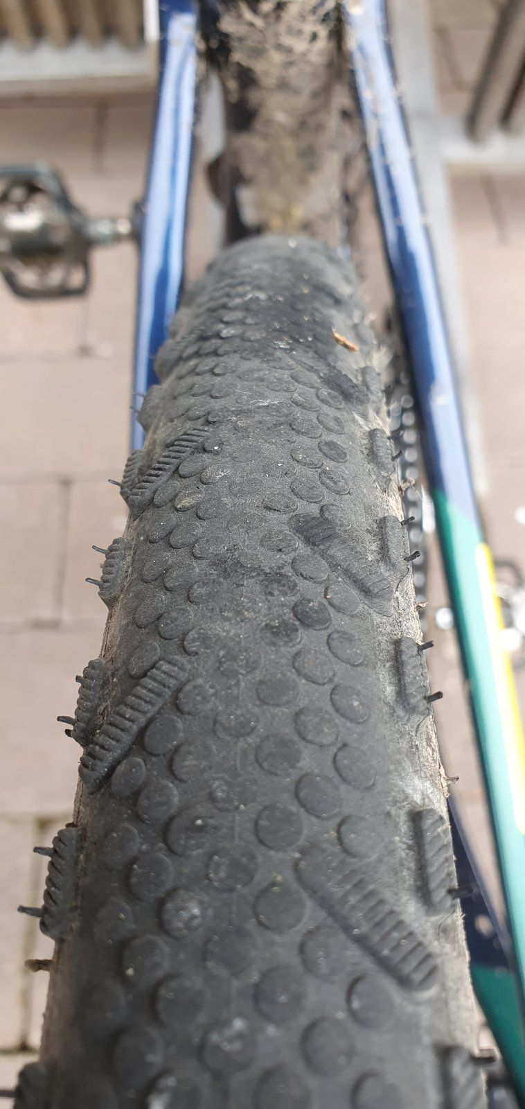

Ich wollte hier nochmals anmerken, dass meine WTB Exposure Reifen in 30 mm nach ca einer Woche fahren und schütteln dicht geworden sind. Ich habe ca 50 ml Orange Seal (normal) pro Reifen verwendet.
Dicht bedeudet hier nicht 100% (von ca 4.5 auf 4.0 bar in 24 Stunden), aber dicht genug für lange Radtouren oder Fahrten in die Arbeit und retour ohne zwischenpumpen.
