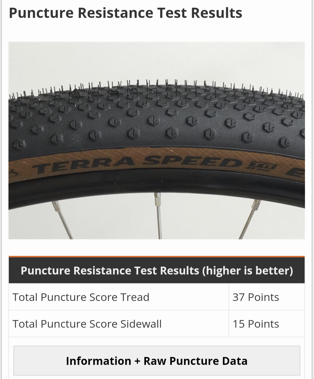

Der Terra Speed 45mm-Test ist draußen.
Rollt auf dem Prüfstand mit 2.6 bar so schnell wie meine 28mm Rennrad Trainingsreifen mit mehr Pannenschutz.
"nur" 18.9W mit 1.6 bar sind beeindruckend, der Reifen rollt immer schnell egal welchen Druck man fährt. 👍
Pannenschutz scheint beim 45mm Tanwall aber recht schwach zu sein, vor allem an der Seitenwand.
https://www.bicyclerollingresistance.com/cx-gravel-reviews/continental-terra-speed-45
Das der gut rollt kann ich bestätigen, Pannenschutz ist bei mir auch hervorragend, habe wirklich schon alles mögliche angestellt, absolut problemlos.
