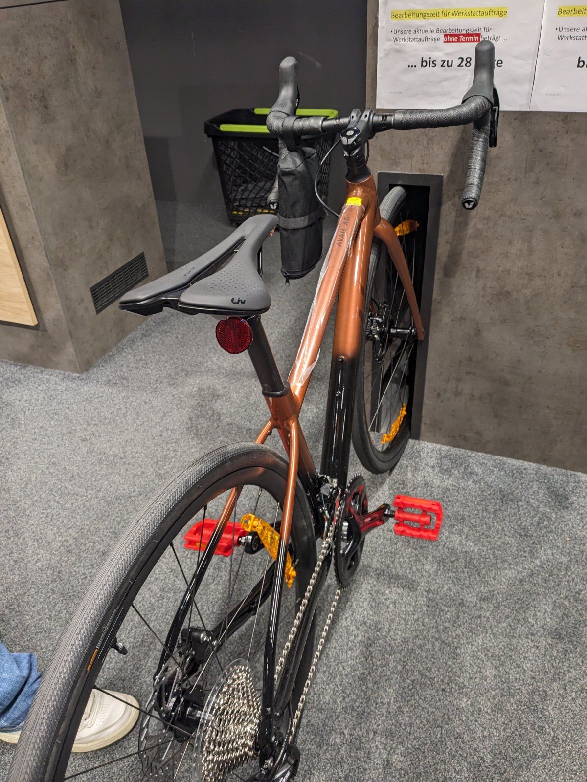

Ich werfe mal den Panaracer Gravelking SK oder SS in die Verlosung. Gibt's in 32c und 35c (und noch vielen weiteren Größen)Ich kann nun endlich das allroad Rennrad bestellen (nach dem Reinfall bei einer großen Kette beim Fachhändler). Leider führt dieser den Specialized Pathfinder Pro nicht. Kann mir hier jemand einen vergleichbar guten Reifen mit ähnlichem Profil in 35mm oder 38mm empfehlen (tubeless)?
Auf dem Fahrrad selbst sind die hier in 32mm (jetzt weiß ich endlich wie die Gavia fondo 2 in echt aussehen). Fahren sich ganz gut, aber ist glaube ich echt eher nur für die Straße gedacht.
Danke!
